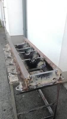

Zdravím všechny,
potřeboval bych poradit ohledně vnitřního pnutí ve svařenci. Stavím cnc frézu viz. foto a pořád váhám, jestli nechat jednotlivé svařené díly vyžíhat. Nevíte někdo, jestli vadí vnitřní pnutí. Uvažuju tak, že pokud zůstává vnitřní pnutí konstantní, tak by vadit nemuselo, ale pokud se třeba za rok změní, mohlo by se to trošku pohnout. Zase nevím jestli ta změna bude tak markantní aby to s tím hnulo. Navíc by mohl být problém vyžíhat ty kolejnice. Je to jiný materiál než ty žebra a vůbec nevím, jak se to bude při žíhání chovat. Všem moc díky za nějakou zkušenost nebo radu.

Určitě nech vyžíhat. Ty svary tam vnitřní pnutí způsobí. Každý materiál má snahu se toho pnutí časem zbavit. To vnitřní napětí bude s časem klesat, ale nerovnoměrně v závislosti na kvalitě a velikosti svarů a jejich ovlivnění základního materiálu. Ty svary určitě nemáš absolutně stejné. Což se pak projeví deformací celého tělesa. Jestli to bude 0,05mm/m za rok, tak už to je nejspíš moc.
Taky když teď necháš přefrézovat ty díly, tak se ti to zdeformuje do obouku nebo do spirály určitě v desetinách na metr. Což můžeš nahradit dvojím obráběním. Vyhrubovat, nechat den ustát a pak doobrobit na čisto. Ale pořád budeš mít nejistotu, zda se ti to časem nezkroutí k nepotřebě. Ale můžeš to nechat každý dva tři roky srovnat.

Když se dívám na ty kolejnice, budeš to provařovat celý?

To vyzihani neni zas az tak drahe a mas pak jistotu. Ja nechaval zihat i 3D tiskarnu.
Nevim jaks ty kolejnice varil, k cemu to bude, ani co to mas za kolejnice, ale osobne s tim mam nevalne zkusenosti. Moc to nedrzi a po case svary odpadnou i pri relativne malych vibracich.

v tom spodku bude nerovnomerne pnuti na 100%, na to nenic horsiho, nez tu mezeru mezi dily vyplnit svarem, navic se obavam, ze je to vareno elekrodou na 530N/mm2 a to je pro kolejnice nedostatecne a hrozi praskani svaru

DwPetr píše: 22. 8. 2018, 10:45 Když se dívám na ty kolejnice, budeš to provařovat celý?
No plán je to povařit celé. Všichni radí nechat to vyžíhat. Tak to určitě udělám.

filla píše: 23. 8. 2018, 7:13 v tom spodku bude nerovnomerne pnuti na 100%, na to nenic horsiho, nez tu mezeru mezi dily vyplnit svarem, navic se obavam, ze je to vareno elekrodou na 530N/mm2 a to je pro kolejnice nedostatecne a hrozi praskani svaru
No ja si to nesvaruju sam. Dela to kolega z prace. Je to varene 3.2 elektrodama EB 123 a neco malo 2.5 elektrodoma EB 121. Ja osobne se svarovanim nemam vubec zadne zkusenosti. Neni to dovarene uplne cele, tak nemuzete poradit, jak to dodelat at je ta hrozba praskani svaru co mozna nejmensi. Jestli treba pouzit jine elektrody. S tim vyzihanim uz pocitam. Jakakoli rada bude fajn. Diky.

Co mám svařený kolejnice na ohýbačce, tak nic nepraská. Když to necháš vyžíhat, tak už je jedno, jestli to máš takhle nabodovaný, nebo to provaříš pořádně, tím míň bych se toho bál. Tu 3.2 osolte a ještě to jednou přelejte.

Problem je ten ze kolajnica by sa mala pred zvaranim nadhriat. Tak po zvareni su vevsie deformacie....

To nahrati by nejspis pomohlo. Ja to pouzil jako provizorni reseni zakladu stroje ze ktereho se posleze stalo vicemene trvale. Praskalo to tak, ze se vzdy vylomil kus materialu z kolejnice v miste kde to bylo provarene. Bylo to neprijemne v tom, ze ty praskliny nebyly vubec videt a projevilo se to az kdyz povolily vsechny svary. Byl to elektricky pohaneny stroj, je mozne ze pokud tam nebudou vibrace jako ve zminene ohybacce, vydrzi to.
