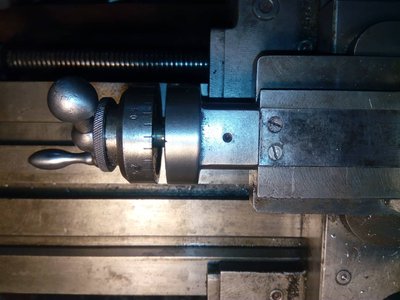

Krom posuvu mám ještě jednu "drobnost" na vyřešení: uvolněný nonius na horním podélném posuvu suportu.
Nijak jsem nepřišel na to, jak se dá utáhnout... Je v tom nějaký fígl, nebo mám něco urvané?
Celý nonius se úplně volně otáčí a lze s ním po hřídeli posouvat dopředu-dozadu :(

Tření a volnější otáčení nonia na hřídelce příčného posuvu MN80 zajišťuje pružinka.
Obrázek
Podívej se k Tumlíkovi na web, vyráběl verzi nonia s logičtějším dělením stupnice,
http://www.tumlikovo.cz/presnejsi-noniu ... uhu-mn-80/
beno tady https://www.kovonastroje.cz/en/Nastroje ... MN-80.html,
mám ho od něj také. Tu pružinku jsem kdysi dělal z nějakého kousku pružiny z budíka ;-)
