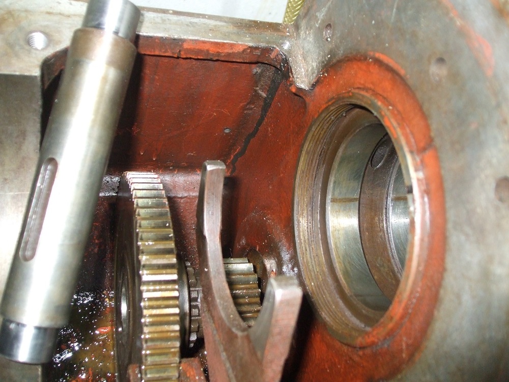

Zdravim vas tak som sa znova kusok pohol
z kovonastroje mi uz prislo posledne potrebne - skrabaky
Zistil som ze podla knizky k sv18Ra sa dost blbo kupuju loziska niektore ( zatial ostali navyse ale je ich dost ) niektore som musel doobjednat lebo loziska v lyre niesu zahrnute ako loziska vo vreteniku
CSSR vs China ? Popocitajte gulicky
Pred
Po a tymto prehlasujem ze prava strana je hotova idu tam dve loziska, na tu spodnu hriadelku jedno ide v pohode aj s nou druhe ostane v slepej diera na lavej strane
Zaciname tu to ide rychlo a bez problemov
Pneu naradie je vyborny pomocnik pri stahovakoch (ked sa pretaca hriadel na lozisku )
Otazocky na koniec
Toto lozisko mi tam ide rukou dnu aj von bez vecsej namahy je to tak spravne ?
Tu som skoncil neviem vybrat ani jednu z hriadeli mozno ta spodna dlha by sla ale co ta vrchna ? Na konci ma klasicky zavit aby sa dala vytiahnut lenze vytiahnem ju len do tohoto bodu a tu skoncim vo valceku su loziska a hriadel je na konci sirsia cize neprejde cez loziska von segerka tam nieje. Vecsiu silu sa bojim vyvijat aby som nieco nepokazil
Pred
Otazocky na koniec
