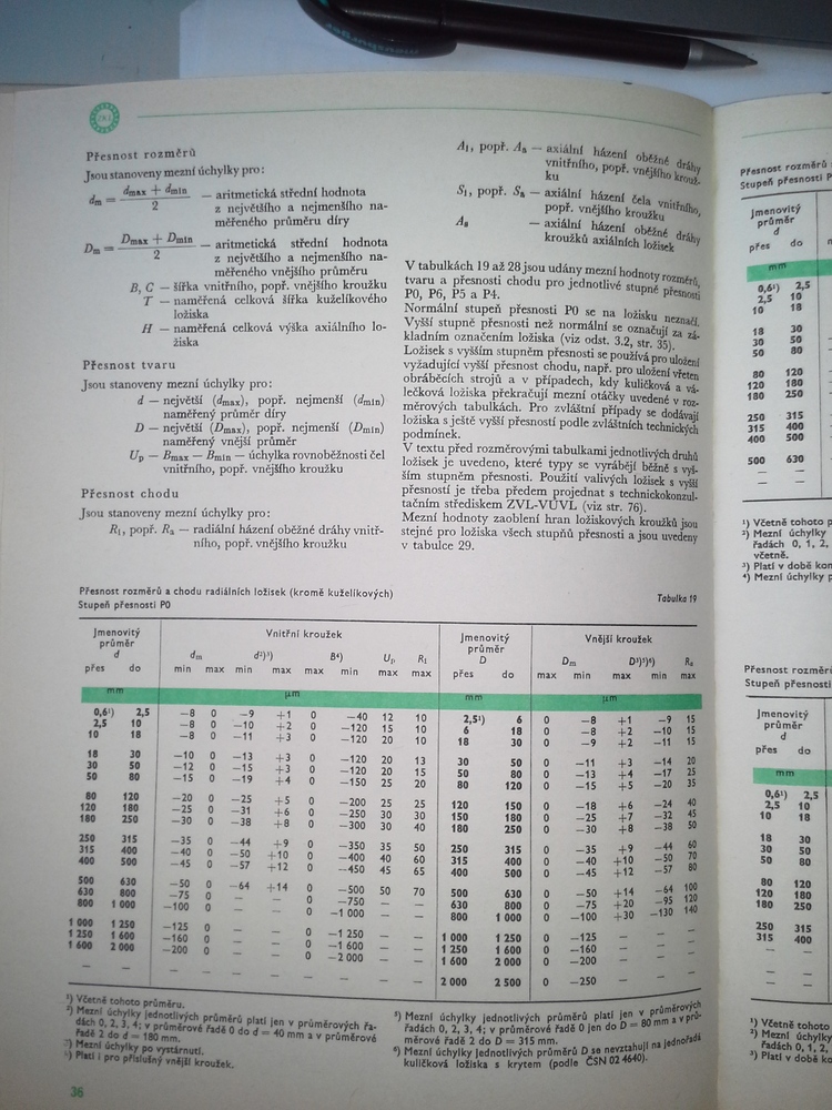

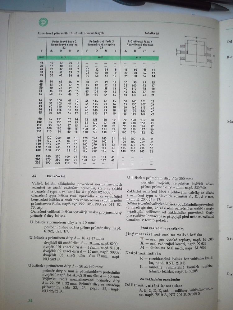

No ten katalog..... tam je len zakladne oznacenie myslim si ze podla keby sa otvori nerepasovana masina by v nej najskor bolo kazde radialne lozisko A-ckove, a axialne minimalne v presnosti P6 toto som na vretene dodrzal lebo som ich objednaval po rozobrani, ale do suportu som objednal klasicke lebo tak to je aj znacene v knihe.
Ked tu zrazu som kukol soustruh.cz a tam su vsetko P6/P5 tak tie axialy preobjednam
