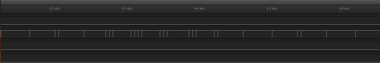

Keď si ale pozrieš toto:
tak je jasné, že zas až tak nepravideľné to asi nebude.. práve naopak
Fail-safe v prípade PWM býva u jednoduchších zariadení riešený tak, že pokiaľ je na vstupe konštantne log1 po určitý max. časový interval, riadiaci obvod to vyhodnotí ako poruchu a zastaví, až dokým sa modulácia na vstupe neobnoví. Či sú na to dáke normy/štandardy - to netuším (ale asi ano).
Z obrázku hore je vidno, že max. interval "bez modulácie" je cca 0.3ms, čo by malo byť viac ako dostatočné na zaistenie "kompatibility" s väčšinou zariadení implementujúcimi vyššie spomínaný fail-safe.
Zaujímavé by bolo ešte preskúmať možnú závislosť tých intervalov od nosnej frekvencie. Prípadne aj šírku pulzov (aká vlastne je?

Keďže to namerali obaja, a na rôznych MESA kartách, tak asi nie. To by musela byť iná náhoda
Jedine že by šírka toho pulzu bola na hrane toho, čo im tie čínske logické analyzátory "za-pět-babek" dokážu zaznamenať (prosím brať s humorom
Ak som tomu správne pochopil, tak tento signál už je priamo z výstupu danej karty. Predpokladám, že na tých čisto "oddelovacích" deskách by to mohlo vyzerať podobne, no je možné, že tam to riešili inak, a výstup bude "čistý"
