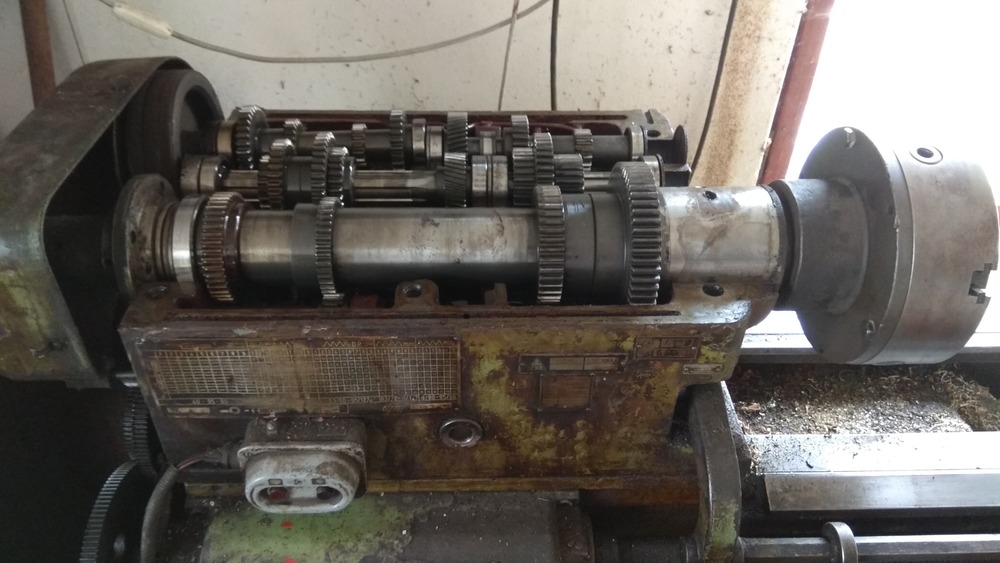

Tak som ho bol dnes pozrieť, jedna rýchlosť na nortonke nefunguje a je pokazená polomatica na rezanie závitov, inak je všetko funkčné a bez vôlí. A ešte chýba kúsok zubu na prevodovke, očividne chcel niekto radiť so zapnutým motorom
Lože sú pred skľučovadlom vydraté o pár stotín, ale to sa dalo čakať. Nemal som moc kedy ho fotiť, poriadne ho pofotím až keď bude doma a vyčistený.

Mám doma TOS C40, což je totéž, jen má oběžný průměr nad ložem 400. Jediné co mi na něm vadí je, že nemá kalená kola v převodovce a ty jsou vzhledem k věku celkem opotřebované. Při zapnutí chodu vpřed je to nechutný zvuk, zvláště při větších otáčkách a na reverz je krásně tichý. Jinak základní verze má skutečně 18-450ot. a verze za příplatek 18-710ot. Zkoušel jsem ho roztočit na 1500ot. a to opravdu nešlo. Snesitelné je tak 700 a konec. Jinak kužel ve vřeteni je M55 a dodnes jsem nesehnal měřící trn a vzhledem tomu, že má štelovatelný kromě koníka i vřeteník, tak je docela pakárna nastavit.

Na tom tvojom sústruhu máš frekvenčný menič, keď píšeš že si zvyšoval otáčky? Rozmýšľam že by som tam nejaký namontoval kvôli tým otáčkam + brzde, len neviem či je to dobrý nápad so skľučovadľom na závite, aby sa mi náhodou pri brzdení nerozkotúľalo po dielni
Tos C45-2000
Řízení otáček bez FM si ani nedovedu představit. Navíc tam mám měniče dva, protože na posuvy mám samostatný motor přes řemeny a řemenici sundávám jen na závitování. Dnes je pro mě nemyslitelné zapínat posuvy tou otřesně se hýbající pákou
A vyšroubování univerzálky bych asi neřešil. Pokud k měniči nepoužiješ brzdný odpor, tak že zabrzdíš z tisíce otáček na nulu během vteřiny
