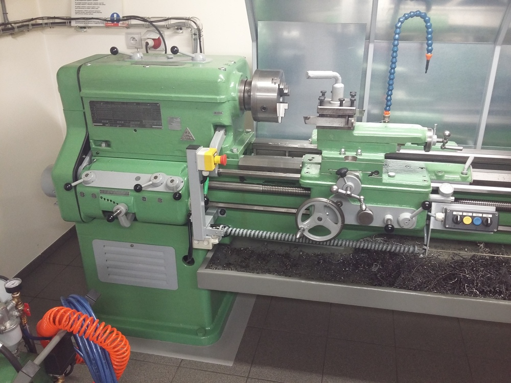

Zdravím,
mám možnosť od známeho kúpiť málo používaný sústruh Tos c-45 v peknom stave. V katalógu som našiel, že otáčky vretena sú 18-450 rpm. Nie je to trochu málo na menšie priemery? Ostatné TOS sústruhy podobnej veľkosti majú max. otáčky okolo 2000 rpm. Vadilo by niečomu keby som zvýšil otáčky frekvenčným meničom? (ide mi hlavne o prevody, vodiaci šrób a pod.)
Prípadne ak máte niekto skúsenosti s týmto strojom tak by som bol rád za vaše názory, na čo si dať pozor pri kúpe a pod, či sa to vôbec oplatí kupovať. Hľadal som na fórach, ale moc som toho o ňom nenašiel.

Tento soustruh jsem sháněl 6 let a nesehnal, nakonec jsem koupil jiný menší, pokud je v dobrém stavu a je to ta kratší varianta,tak ho ber všemi deseti. Pokud ho budeš mít na doma pro sebe tak je velmi dobrý, pokud ho chceš do výroby, tak ho nekupuj a kup si raděje SU 50, nebo tak něco.

Podľa manuálu má 8 rýchlostí vretena, 18-450 rpm. Jedine že by si mal tú príplatkovú verziu 28-710 rpm. Keď si ho pôjdem poriadne obzrieť tak porobím nejaké fotky a dám ich sem, ale asi 20 rokov stál nepoužívaný v dielni, takže to neni žiadny krásavec

Existovala i verze se zvýšenými otáčkami, už přesně nevím, ale snad na necelý dvojnásobek. Takže nějaké zrychlení by jistě zvládl. Záleží na co by měl být, se 450 otáčkami se dá vyžít, ale permanentně na malé věci by to asi bylo trápení.

Tak som ho bol dnes pozrieť, jedna rýchlosť na nortonke nefunguje a je pokazená polomatica na rezanie závitov, inak je všetko funkčné a bez vôlí. A ešte chýba kúsok zubu na prevodovke, očividne chcel niekto radiť so zapnutým motorom
Lože sú pred skľučovadlom vydraté o pár stotín, ale to sa dalo čakať. Nemal som moc kedy ho fotiť, poriadne ho pofotím až keď bude doma a vyčistený.

Mám doma TOS C40, což je totéž, jen má oběžný průměr nad ložem 400. Jediné co mi na něm vadí je, že nemá kalená kola v převodovce a ty jsou vzhledem k věku celkem opotřebované. Při zapnutí chodu vpřed je to nechutný zvuk, zvláště při větších otáčkách a na reverz je krásně tichý. Jinak základní verze má skutečně 18-450ot. a verze za příplatek 18-710ot. Zkoušel jsem ho roztočit na 1500ot. a to opravdu nešlo. Snesitelné je tak 700 a konec. Jinak kužel ve vřeteni je M55 a dodnes jsem nesehnal měřící trn a vzhledem tomu, že má štelovatelný kromě koníka i vřeteník, tak je docela pakárna nastavit.

Na tom tvojom sústruhu máš frekvenčný menič, keď píšeš že si zvyšoval otáčky? Rozmýšľam že by som tam nejaký namontoval kvôli tým otáčkam + brzde, len neviem či je to dobrý nápad so skľučovadľom na závite, aby sa mi náhodou pri brzdení nerozkotúľalo po dielni

Řízení otáček bez FM si ani nedovedu představit. Navíc tam mám měniče dva, protože na posuvy mám samostatný motor přes řemeny a řemenici sundávám jen na závitování. Dnes je pro mě nemyslitelné zapínat posuvy tou otřesně se hýbající pákou
A vyšroubování univerzálky bych asi neřešil. Pokud k měniči nepoužiješ brzdný odpor, tak že zabrzdíš z tisíce otáček na nulu během vteřiny

Dnes som bol odobrať motor, kľučky a podobné veci, ktoré by sa mohli pri prevoze poškodiť, v priebehu budúceho týždňa ho dúfam doveziem domov. Pri odoberaní kľučky pozdĺžneho posuvu som si všimol, že sa dá celá kľučka povytiahnuť a zapadne do druhej polohy. Nevieš na čo to je? Mení sa s tým prevod tej kľučky? A ešte som sa chcel spýtať či máš nejaký nonius na pozdĺžnom posuve, lebo na tom mojom neni a vyzerá že tam ani nikdy nebol. Tak neviem či zháňať nejaký nonius alebo rovno odmeriavanie.

Tak podélný posuv nonius bohužel nemá. Na tom mém bylo napáchané nějaké mechanické odměřování, ale to jsem tam už nedával. A povytažením kličky na podélný posuv jen vyřadíš ruční přesouvání a klička není v záběru, takže se netočí při zapnutém strojním posuvu. Ona vychází přesně do rozkroku
Přesně proto nemaj soustruhy s rychloposuvama kličky na kolech. Třeba SU50, nebo i 16K20. Ten má kličku jen na příčným, a to se mechanicky při zařazení směru hned odpojí od náhonu, jinak to urazí pytel raz-dva
