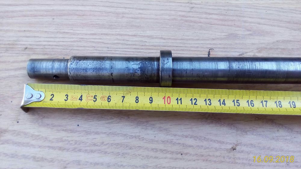

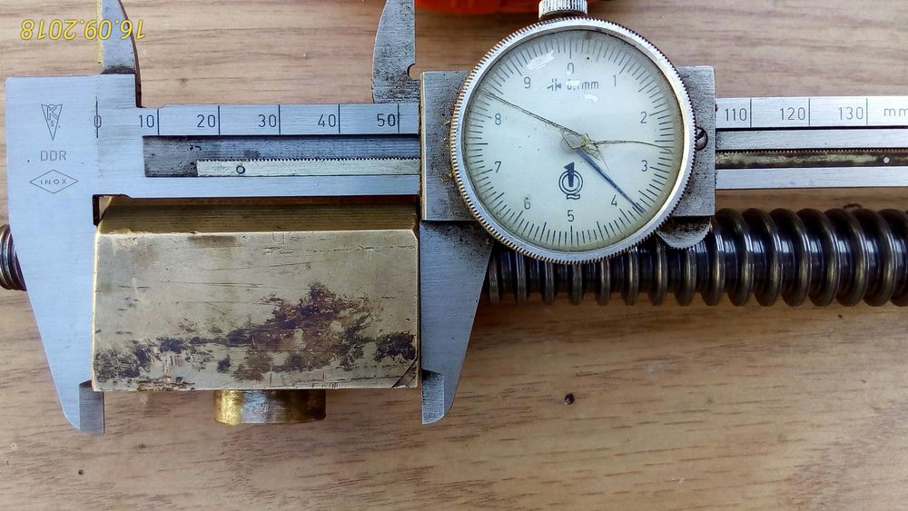

mám starý soustruh WAwerka a ted se ukázalo že trapézový šroub a domeček příčného suportu jsou prostě po smrti , je tu někdo kdo by podle starého trapézového šroubu a bronzového demočku který po něm chodí dokázal vyrobit nový ? sroub vymontuji i s tím bronzovým fundamentem a do sto km dovezu , jsem v obci Obora u Doks (máchovo jezero)

dík za info , jdu to vymontovat změřit a nafotit

A pokud ten šroub není moc opotřebovaný (zpravidla to více odskáče bronzová matice), tak jej jenom přeregulovat a dolícovat na něj novou matici. Tak se to běžně dělá.

osobně bych radši případnému výrobci dovezl originál ať si to oměří sám protože technický výkres není můj šálek kávy

Tak ten šroub bych určitě nedal ani kdybych měl dílnu už hotovou.
Podle fotek se ale nezdá, že by byl ten šroub poškozený.
Ještě prosím změř průměr.
Josef psal o tom, že v těchto případech může mít problém matice.
Zkus vyfotit to poškozené místo.

Měl jsem podobný problém na mém hodně starém soustruhu (vyběhaná matice a částečně i šroub). Mělo to palcové stoupání a palcový Tr. závitník bylo problém sehnat. Nechal jsem udělat nový šroub i matici s metrickým stoupáním a je to pohoda.

přesně to potřebuji , místo palcového stejný rozměr tyče a matky ale metrický
