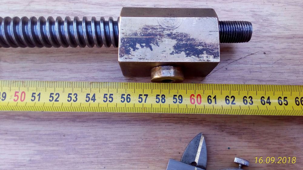

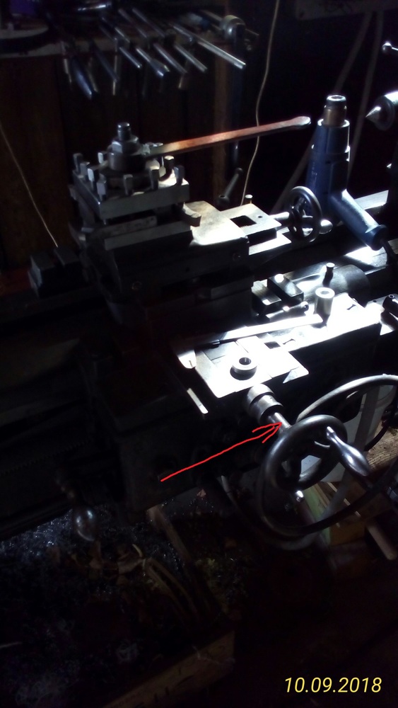

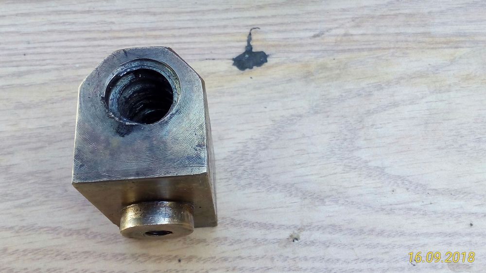

mám starý soustruh WAwerka a ted se ukázalo že trapézový šroub a domeček příčného suportu jsou prostě po smrti , je tu někdo kdo by podle starého trapézového šroubu a bronzového demočku který po něm chodí dokázal vyrobit nový ? sroub vymontuji i s tím bronzovým fundamentem a do sto km dovezu , jsem v obci Obora u Doks (máchovo jezero)

Až na to, že tam bude asi levý závit a stoupání václovaných závitů bývá všelijaké, jen ne přesné.

irulan píše: 13. 9. 2018, 11:45 nejde ani tak o peníze jako spíš o to jestli mi někdo dokáže vyrobit stejný díl jako je ten původní , nechci to bastlit a všelijak svařovat z metráže , rád bych aby to byl pořád WAWERKA Lipník
Vyrobit to není technický problém. Jde spíš o to aby si někdo na Tebe udělal čas.
Myslím si, že potenciální pomocník ocení náčrt. ;-)

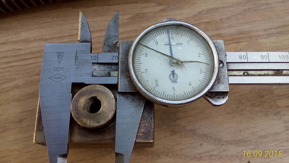

Popřípadě alespoň změř průměr a délku šroubu aby bylo jasné kolik je potřeba materiálu. ;-)

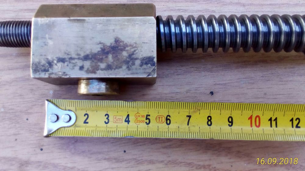

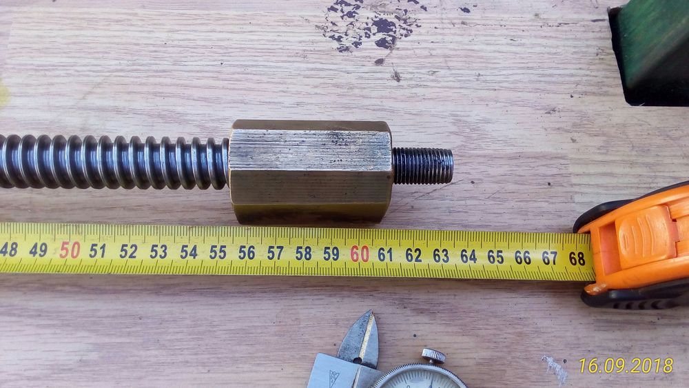

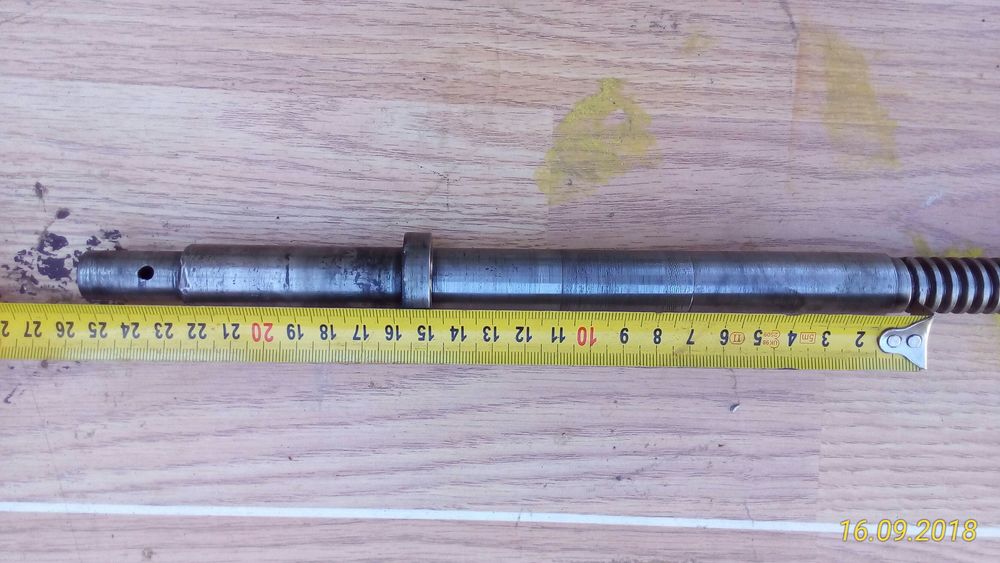

dík za info , jdu to vymontovat změřit a nafotit

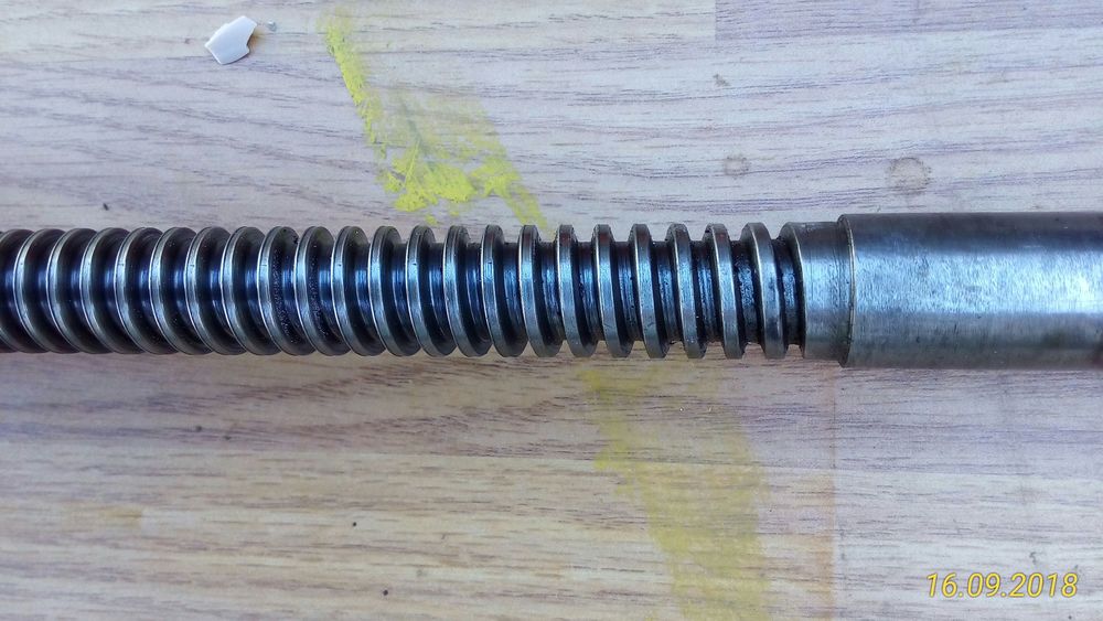

Příspěvky: 5688
14. 9. 2018, 10:45

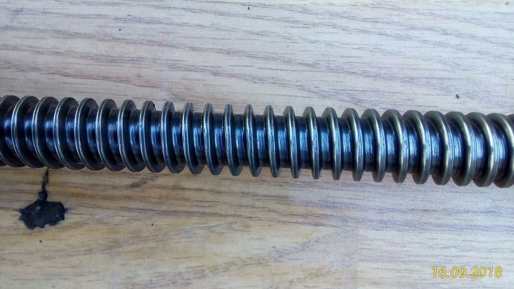

A pokud ten šroub není moc opotřebovaný (zpravidla to více odskáče bronzová matice), tak jej jenom přeregulovat a dolícovat na něj novou matici. Tak se to běžně dělá.

Šel bych radši do výroby novýho šroubu pokud je to šroub s drážkou. A kontrolovat křivost šroubu.

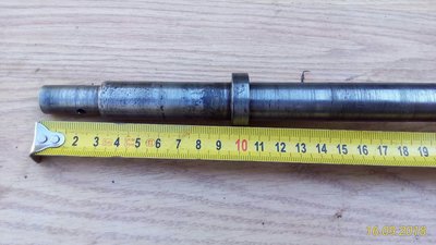

16. 9. 2018, 11:20
osobně bych radši případnému výrobci dovezl originál ať si to oměří sám protože technický výkres není můj šálek kávy

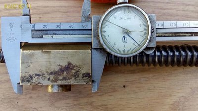

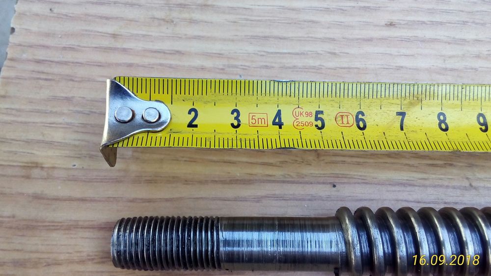

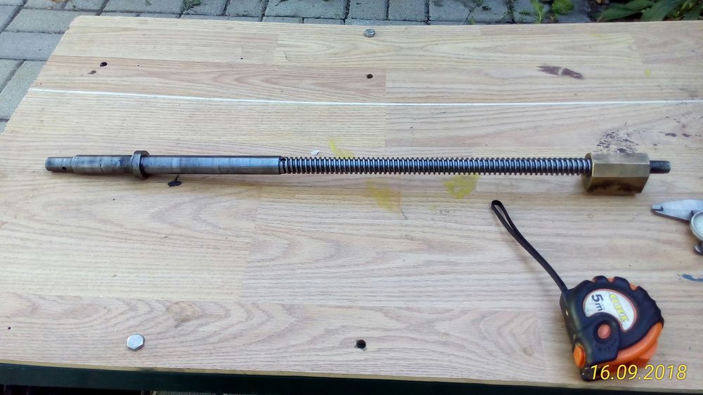

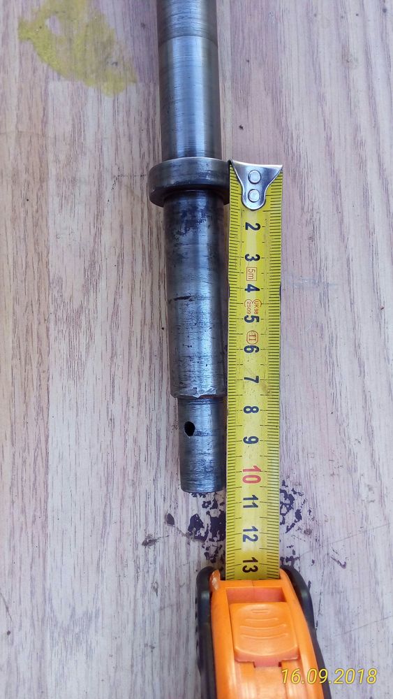

16. 9. 2018, 1:22
Tak ten šroub bych určitě nedal ani kdybych měl dílnu už hotovou.
Podle fotek se ale nezdá, že by byl ten šroub poškozený.
Ještě prosím změř průměr.
Josef psal o tom, že v těchto případech může mít problém matice.
Zkus vyfotit to poškozené místo.

Měl jsem podobný problém na mém hodně starém soustruhu (vyběhaná matice a částečně i šroub). Mělo to palcové stoupání a palcový Tr. závitník bylo problém sehnat. Nechal jsem udělat nový šroub i matici s metrickým stoupáním a je to pohoda.

přesně to potřebuji , místo palcového stejný rozměr tyče a matky ale metrický
