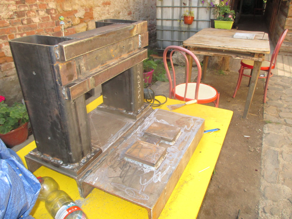

tak už tady nějaký čas pročítám fórum a nedalo mi to a rozhodl jsem se taky nějakou frézku zbastlit. Po nasbírání dostatečného množství mouder , jsem stějně šel cestou nejmenšího finančního odporu.
Podařilo se mi sehnat lineáry prakticky za hubičku. Jsou to 40mm , takže dostatečně masivní.
Múj návrh vypadá takto
rychle jsem nakoupil další komponenty z ebaye
vřeteno vodník 2.2kW 24000 ot. FM Micromaster 440 5.5kW z druhé ruky za lahev rumu , trochu mě vypekl , motor se nechtěl hnout - vadné tlačítko start na panelu.
Bál jsem se kuličkových šroubů , ale byl jsem příjemně překvapen. Předepnutá matice je opravdu předepnutá a jde stejně lehce po celé délce šroubů.

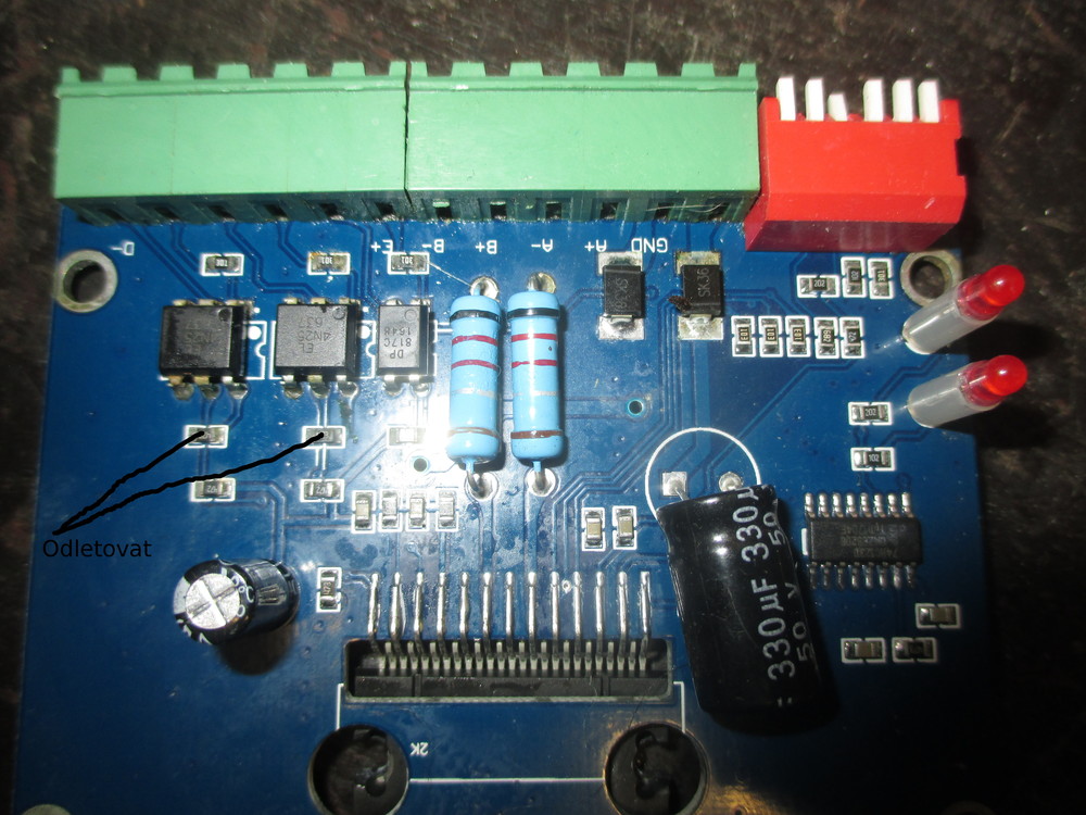

Motory 4Nm a drivery s TBA6560, nejdříve se motor točil dost zmateně max 10 ot a cukavě.
Číňan , nevím proč , na vstupní optrony dal odpory do báze transistoru a ten skoro neustále sepnut. Po jejich odletování to už létá.

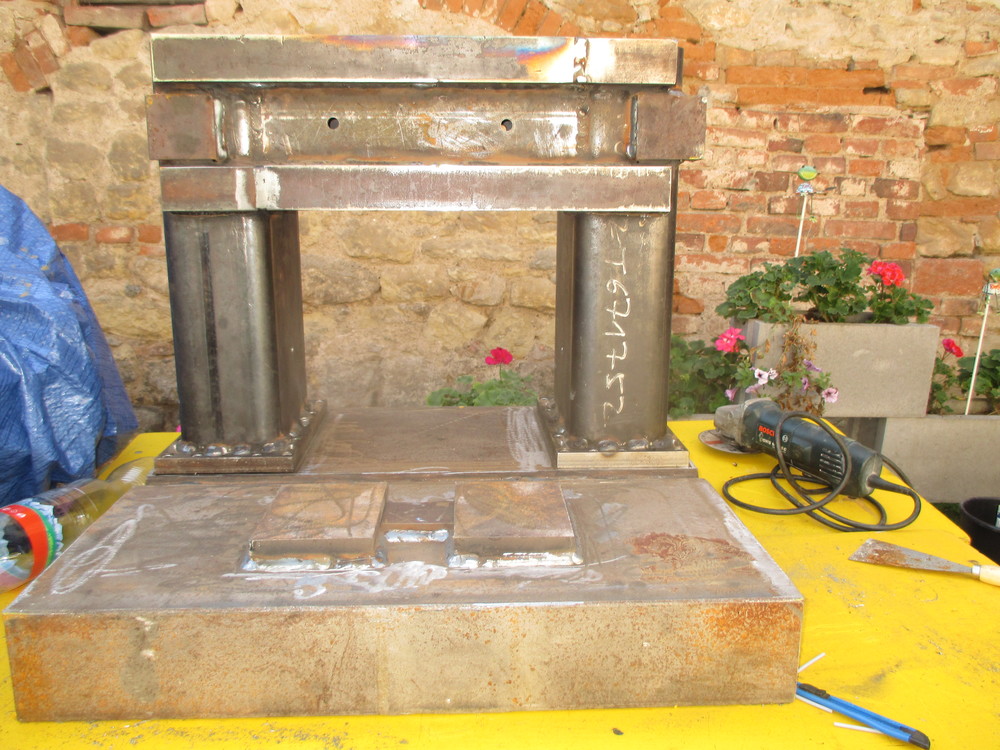

Tak zatím jsem u svařence , kde jsem skolíkoval základnu a portál.
Teď to celé povezu na ofrézování , dokonce to ofrézují najednou.
Váha je zatím cca 150kg
Stoly X , Y a Z budu dělat z duralu kvůli setrvačnosti.
Desky si odleju sám.
První pokus , bál jsem se póreznosti a po ofrézováni spokojenost.
Zase se pochlubím až pokročím.

Most je dle mého dostatečně robustní ten bych Ti chtěl pochválit, ale ta základna je podle mne mizerná, pokud neuvažuješ nějaké pevné spojení s podložkou.
Vlevo je ten svařenec co vidím z Tvých obrázků - zde pokud to nebudeš mít pevně na nějakém vysokém fundamentu vzdoruje vertikální síle jen modul tloušťky toho účka a to je věru velice málo.
Vpravo je základna která je alespoň v síle sloupu mostu . Zde síle vzdoruje celá tloušťka základny.

Jen nepodstatná poznámka k elektronice.
Ty drivery jsi koupil poměrně dost nešikovné, o moc horší bys asi ani nesehnal.
Jednak používají už dost překonaný obvod TB6560, což je navíc v kombinaci s tvými mohutnými 4 Nm motory fakt nic moc.
A kromě toho mají na vstupech pomalé optrony, které to už úplně zabíjejí.
Mimochodem ty bázové odpory tam nebyly omylem. Je to pokus, jak aspoň trochu zvednout rychlost těch mizerných optronů. Možná ale byly blbě napočítané a proto ti to fungovalo špatně.

S těmi drivery jsem to napsal blbě.
Jsou to TB6600 a ty odpory nejsou na UCC ale na zem.
Pokud optrony nebudou stíhat , není problém je vyměnit.

Jekly které tvoří sloupy bych nenechával z horní strany otevřené
WEILER LZ280, FNA22
vlada68
Příspěvky: 19
Registrován: 16. 9. 2010, 5:14
18. 9. 2018, 7:15
Jekly určitě otevřené nebudou , přijde tam trubka pro kabely a zalít plastobetonem

Přemýšlím co s tou tuhostí základny.
Ono to není jen síla té traverzy 10mm , ale i těch podložek pod vozíky a to je dalších 21mm.
Uvažuji , jestli by nestačily příčky v traverze a obě zespodu svařit pásovínou 20 x 40.
A ještě přivařit bočnice.
Celé to samozřejmě bude chyceno v podstavci , ale jen šrouby.

Bočnice by určitě pomohly.
Já jsem si ještě myslel, že to máš otevřené zespoda proto, že to chceš posadit do betonu.
Pak si ale myslím, že bys musel frézovat i s tím betonem :-(

zalít to nemohu zespodu jsou šrouby

Dej sem prosím fotku krabičky toho driveru, aby bylo poznat, který to je.
Díky.

vlada68 píše: 18. 9. 2018, 5:07 zalít to nemohu zespodu jsou šrouby
Tomu moc nerozumím - Ty budeš ty kolejnice šroubovat zespodu?
DwPetr
Příspěvky: 5243
18. 9. 2018, 7:47
Navařil bych na to válečky se závitem aby bylo do čeho zvrchu šroubovat, a ten spodek bych vybetonil a pak až to hodil na mašinu.
vlada68
Příspěvky: 19
18. 9. 2018, 7:56
na základně budou vozíky a ty mají v sobě závit a ne všechny díry průchozí , takže šrouby musí být zespodu.
Zdenek Valter
Příspěvky: 5427
Registrován: 9. 1. 2009, 5:16
Bydliště: Ústí n. L.
18. 9. 2018, 8:08
vlada68 píše: 18. 9. 2018, 7:56 na základně budou vozíky a ty mají v sobě závit a ne všechny díry průchozí , takže šrouby musí být zespodu.
Aha, a jak to ustavíš do roviny?
bobik
Příspěvky: 4556
Bydliště: Okres Klatovy
18. 9. 2018, 8:18
Pořid si rysplotnu jako základnu a na nějaké betonování se vyprdni. U tak malé mašiny to nemá žádný význam.
