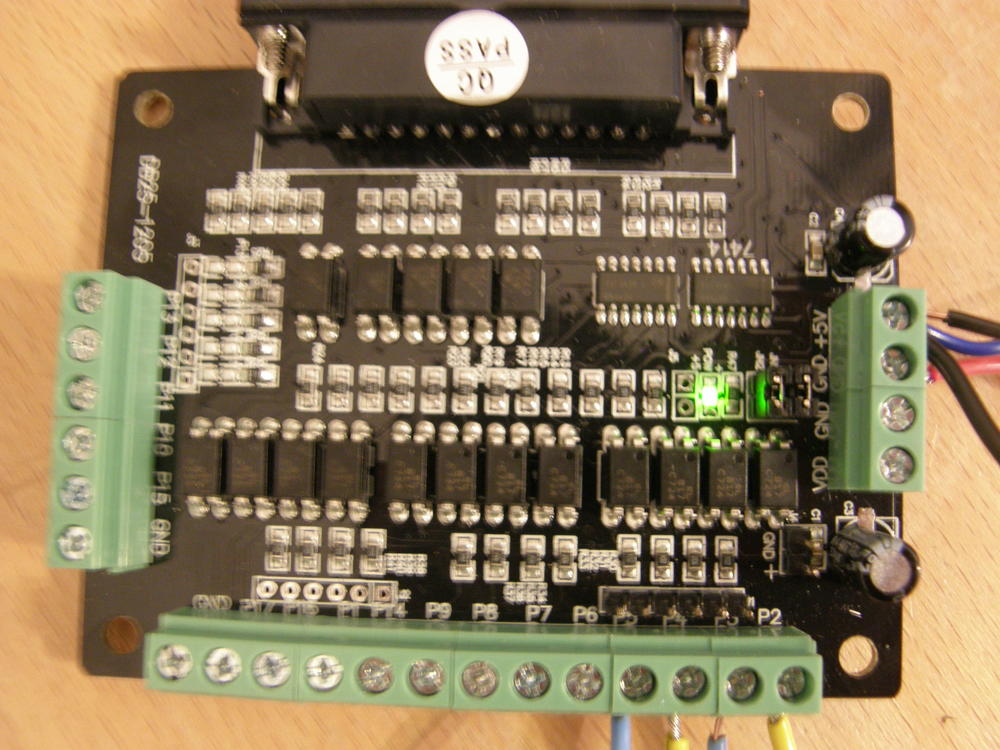

Nechci dělat žádné vlny, ale. Když pomineme to oddělení, tak na driver musí jít alespoň tři dráty. Společné + a DIR a STEP (pulse), které spínají katodu fotodiody optočlenu do nuly. Takže nejdřív si zjisti, jestli deska má galvanické oddělení, nebo pouze úpravuje úroveň signálů mezi strojem a LPT portem. To poznáš podle toho, jestli je spojená zem mezi vstupem a výstupem a jestli jsou tam dvě napájení.
Alespoň podle prvního obrázku se domnívám, že to dvě napájení asi má a tam to máš nějak divně zapojené. Znova podotýkám, že opět podle fotky to vypadá, že modrý 8mi spínač máš SW4,5,6,7 a 8 nahoru, tedy OFF a tím máš nastavených asi 20000 kroků na otáčku - viz tabulka na obalu. Alespoň u mých driverů M542 je OFF nahoru a ON dolu.

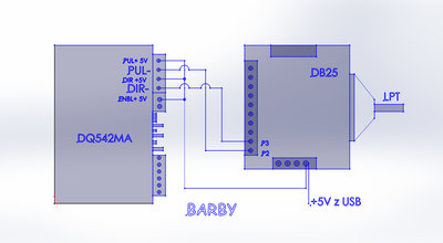

Tak takto to mám zapojený,napájení oddělovací desky mám podle rady z USB

Na tom konektoru, co máš +5V propoj +5V a VDD a druhou propojku dej mazi obě GND. Sice to nebudeš mít odělené, ale to nevadí. V té chvíli by to mělo začít fungovat.

Uplně vyhoď ten ena+ kabel ...když to nepofrčí ai bude problém jinde chtělo ny to změřit jestli z tý desky vůbec něco leze ....když ne bude mrtvá nebo špatný nastavení machu.....kdyby jsi měl cestu kolem prahy nebo horoměřic tak tu mám jednu tu zelenou s tím modrým relátkem která zaručeně funguje...

lubbez píše: 25. 9. 2018, 8:27 Na tom konektoru, co máš +5V propoj +5V a VDD a druhou propojku dej mazi obě GND. Sice to nebudeš mít odělené, ale to nevadí. V té chvíli by to mělo začít fungovat.
Nejsou tam proto ty jumpery u pwr svorkovnice?

25. 9. 2018, 9:10
Takže asi takhle?
lubbez
Příspěvky: 3465
25. 9. 2018, 9:28
Ano

Na te desce jsou piny J1 a J2 ,myslím že by měly být propojeny. Aaa probudil jsem se pozdě, kolegové už o tom psali :D .

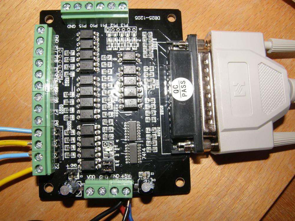

26. 9. 2018, 6:34
Tak se nezadařilo.Zapojil jsem vše podle posledního schématu.Motory se ani nehnou.
Zkoušel jsem LPT-port i u jiného PC stejných parametru s XP,ale také nic.LPT-portem v PC to asi nebude.Zbývá snad už jenom špatná dělící deska.Neví někdo jak to ověřit?
