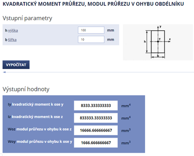

Ahoj, umi nekdo priblizne spocitat jestli se mi nenavratne zdeformuje I profil 220mm dlouhy 7m podepreny na koncich , zatizeny uprostred hmotnosti 2tuny ?

Zkusil jsem to zadat podle toho co jsi požadoval:
https://e-konstrukter.cz/technicke-vypo ... ho-nosniku.
Vychází mi průhyb 404 mm - takže to je nepoužitelné

mel by to byt profil IPE
https://online.ferona.cz/detail/26126/p ... -5-ipe-220
Moment setrvačnosti k ose ohybu x Ix 2770 cm4 pruhyb 24mm

Jo jo - mea culpa - popletl jsem si osy ohybu a zaměnil si to se směrem působící síly.
Ověřil jsem si to na plocháči 10x100:
https://e-konstrukter.cz/technicke-vypo ... -obdelniku
