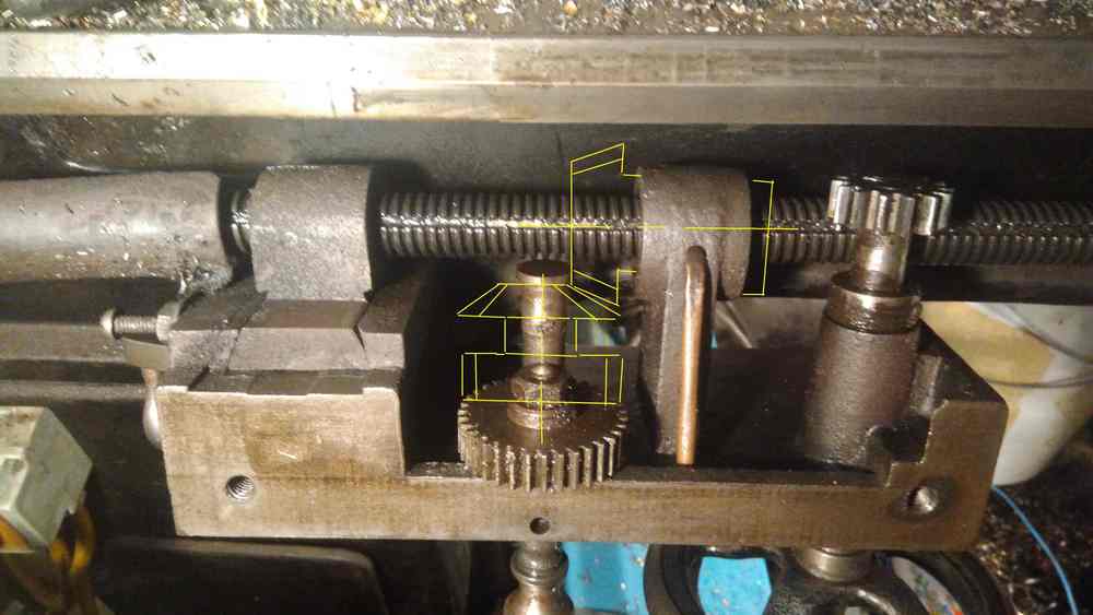

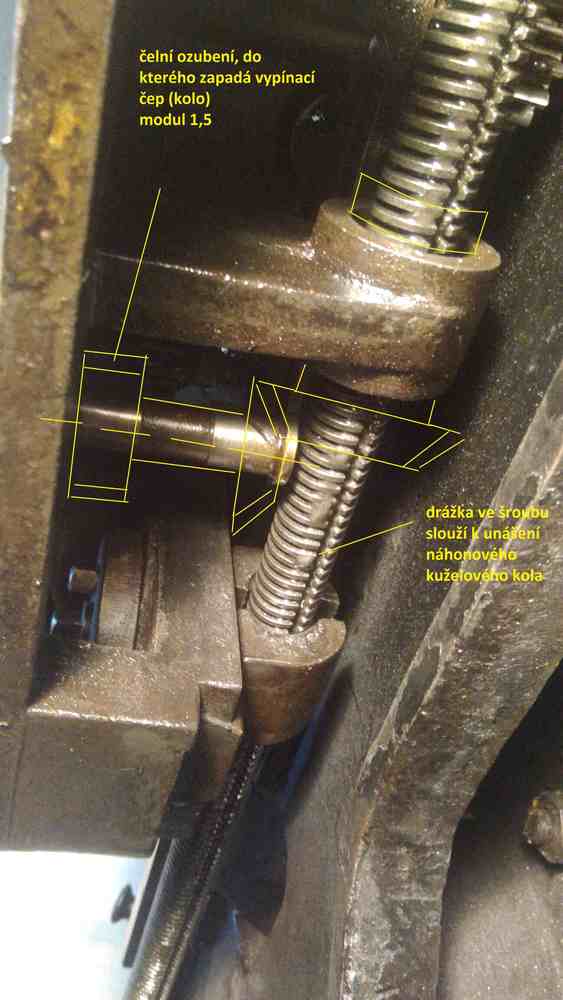

Našel jsem si tvou mašinku a koukám, že ji máš teď v rozborce. Mohu mít na tebe prosím jeden ryze soukromý dotaz? Předpokládám, že máš strojní příčný posuv. Máš k němu všechny převody? Na tom mém stroji totiž chybí celé kuželové soukolí a potřeboval bych alespon rámcově vědět, kolik se používá na šroubu 4,23 zubů a jaký modul (šroub na suportu má stoupání 1,5mm).
To soukolí sio dokážu namodelovat a napočítat, ale neznám převodový poměr..

No na soukromý dotaz se ptáš veřejně na fóru
Ale je to tak v pořádku
Bohužel Bomey nemá příčný strojní posuv.
Převody k němu určitě všechny nemám, ale není problém požádat někoho zde na fóru kdo by příslušná kola vyrobil.
Co se týče zmiňovaných převodů na příčný posuv je to podle mne spíš otázka velikosti převodu a jeho fyzického rozměru.
S posuvem šroubu podélného a jeho stoupáním přeci nemá příčný posuv žádnou souvislost.
To je dané převodem mezi těmi koly a převodem z vřetena na šroub posuvu - tím určuješ poměr otáček příčného posuvu vůči otáčkám vřetene.
Jestli si převodové soukolí dokážeš napočítat tak znáš i poměr
Já ale Tvou otázku chápu tak, že se spíš ptáš na vhodný poměr u jiných mašin a s tím Ti bohužel neporadím

Myslím si , že to soukolí pro převod na příčný posuv může být i 1:1, protože tím bys měl stejný poměr otočení šroubu podélné posuvu s příčným.
Snad se tu najde někdo znalý aby to doplnil.

To by logiku dávalo.
Další převod čelním ozubem mi pak vzhledem k modulu a osovým vzdálenostem vychází:
kuželové kolo 24z, do něj zabírá vypínací kolo se 35z, tj převod 0,685 a z něj se odvaluje pastorek na šroubu příčných saní s 18ti zuby. Převod z vypínacího kola na šroub saní je 1,94. Tedy šroub na saních se bude točit oproti kuželovému kolu s převodem 1,125. Pokud by to mělo být 1:1 vůči pohybovému šroubu, tak by kuželové soukolí mělo dávat výsedný převod cca 0,888.
Tím bych měl 1 otočku šroubu podélného, vůči 1 otočce šroubu příčného.

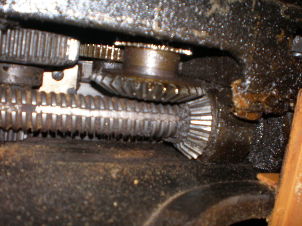

jediné, co jdem zatím objevil (zrovna tu na foru) je fotka níže. Samozřejmě, že záleží na dané konstrukci daného stroje. Ale tady je jasně patrné, že kuželové soukolí má redukční poměr..
