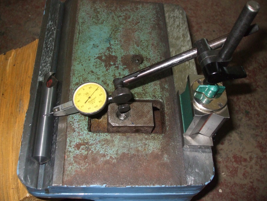

Na vonkajšie plochy je dobre mať 2-3 ks, aby si nemusel často ku brúske. Na rybiny som si vyrobil výmenný, lepšie sa mi robilo, keď som plátok mierne vyklonil. Plátok je vhodnejší keď je tenký cca 2 mm- lepšie sa s ním dá dostať do rohu ku zápichu.

qwer: Jasné a díky moc za foto.
4squares: hele, já si myslím, že to tak horké nebude, neboli jak praví klasik, čo bolo to bolo :) Bejvávalo a bude třeba se opět rozcvičit. No ale vím, do čeho jdu, to je fakt. Chystám se přeškrábnout lože soustruhu a dle potřeby stůl frézky.

No tos odvážný školáček. ;-)
Škrabání má podle mne smysl když jsi si 100% jistý, že zmiňovaný povrch není rovný.
Možná bych Tě poprosil když se k tomu nejen odhodláš ale i pustíš, abys tu prezentoval i to měření předcházející škrabání a posléze i to vlastní škrábání. ;-)
Nicméně pokud si vzpomínám, žaškrabání lože se většinou nedoporučuje, zato přebroušení lože se poptává běžně.

Ano, to dává logiku. Takže rovný povrch se neškrábe.
To mě nemusíš prosit, s tím počítám, že průběžně budu sdílet a reportovat, a to jak před, tak v průběhu i po vlastní akci. Měření i práce protože budu rád za rady, diskuzi a náměty.
Uveď prosím nějaký zdroj nebo fakt tvého vzpomínání ohledně škrábání. Já osobně bych to viděl tak, že pokud je plocha zaškrábána, tak její oprava se děje přeškrábáním plochy. Pokud je plocha zabroušena, její oprava se obvykle děje přebroušením. Pravděpodobně se jedno s druhým nemusí vylučovat, ale já vycházím z faktu, že se povětšinou brousí plochy kalené, a ty potom velmi špatně opravují škrábáním. Naopak pokud byla plocha zaškrábána a nechám ji opravit přebroušením, jsem zcela úplně někde jinde.

Tady uvažuješ správně.

Dôležité je prvotné premeranie celého vedenia, najlepšie dvoma na sebe nezávislými metódami, ktoré musia ukázať zhodný výsledok- kde je to najviac vyjazdené, kde je referenčná rovina, a pamätať pritom na rovnobežnosť príp kolmosť na os vretena. Na vedeniach môžu byť na koncoch nevyjazdené plochy, od ktorých sa dá tiež niečo domerať, príp ich použiť ako základ referenčnej roviny. Na ložach môžu byť rôzne ťukance a šrámy, ktoré treba pred meraním odstrániť za pomoci aj krátkeho pravítka. To meranie je dôležité aj v priebehu zaškrabávania- človek vie, že ide správnym smerom. Na tom hornom obrázku je vidno pod závitovou skrutkou- na reverzačnej tyči fixom napísané stotiny o kolko je ktorá strana strechovitého vedenia vyššia od najnižšieho bodu. Potom v priebehu zaškrabávania to postupovalo z oboch strán rovnako. Pravítko treba pritláčať rovnomerne, aj malý nepomer sa odrazí na otlačku farby. A pozor na slnko- aj chvíľa svitu na lože, alebo pravítko ho dokáže prehnúť, a to čo bolo rovné je odrazu ako chrbát mačky (obrazne) :wink:
