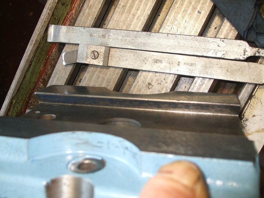

Na vonkajšie plochy je dobre mať 2-3 ks, aby si nemusel často ku brúske. Na rybiny som si vyrobil výmenný, lepšie sa mi robilo, keď som plátok mierne vyklonil. Plátok je vhodnejší keď je tenký cca 2 mm- lepšie sa s ním dá dostať do rohu ku zápichu.

qwer píše: 4. 10. 2018, 8:48 Na vonkajšie plochy je dobre mať 2-3 ks, aby si nemusel často ku brúske. Na rybiny som si vyrobil výmenný, lepšie sa mi robilo, keď som plátok mierne vyklonil. Plátok je vhodnejší keď je tenký cca 2 mm- lepšie sa s ním dá dostať do rohu ku zápichu.
Ámen, přesně tak... když jsem se chystal do první rybiny, čerpal jsem tuším z tvých rad, děkuji za to :)

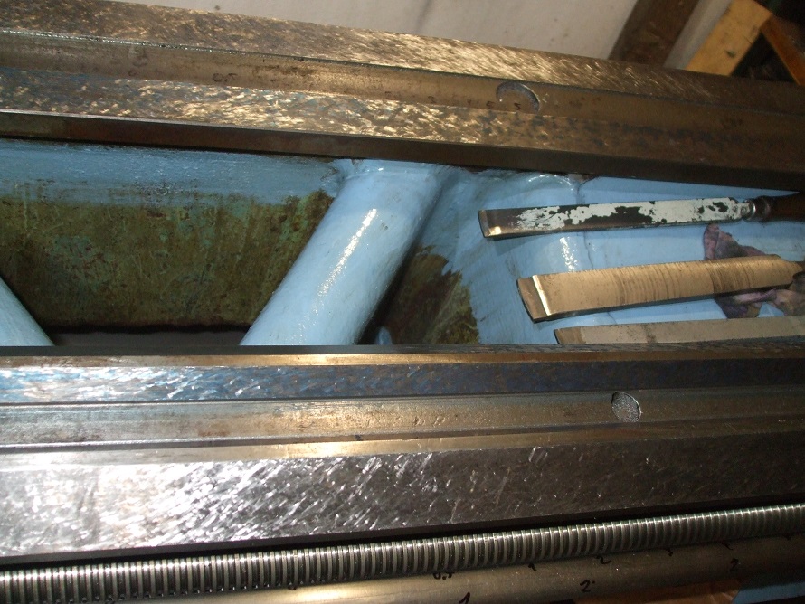

Dôležité je prvotné premeranie celého vedenia, najlepšie dvoma na sebe nezávislými metódami, ktoré musia ukázať zhodný výsledok- kde je to najviac vyjazdené, kde je referenčná rovina, a pamätať pritom na rovnobežnosť príp kolmosť na os vretena. Na vedeniach môžu byť na koncoch nevyjazdené plochy, od ktorých sa dá tiež niečo domerať, príp ich použiť ako základ referenčnej roviny. Na ložach môžu byť rôzne ťukance a šrámy, ktoré treba pred meraním odstrániť za pomoci aj krátkeho pravítka. To meranie je dôležité aj v priebehu zaškrabávania- človek vie, že ide správnym smerom. Na tom hornom obrázku je vidno pod závitovou skrutkou- na reverzačnej tyči fixom napísané stotiny o kolko je ktorá strana strechovitého vedenia vyššia od najnižšieho bodu. Potom v priebehu zaškrabávania to postupovalo z oboch strán rovnako. Pravítko treba pritláčať rovnomerne, aj malý nepomer sa odrazí na otlačku farby. A pozor na slnko- aj chvíľa svitu na lože, alebo pravítko ho dokáže prehnúť, a to čo bolo rovné je odrazu ako chrbát mačky (obrazne) :wink:
