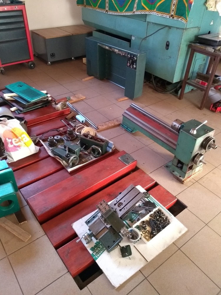

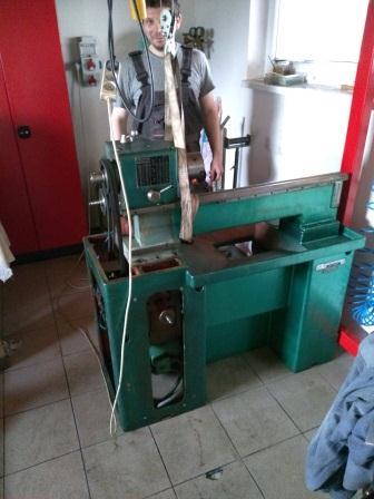

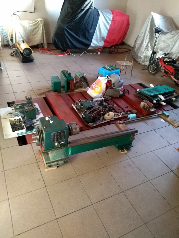

Len pre názornosť ak to pomôže.

14. 10. 2018, 6:20
Kdyz se na tom jenom soustruzi, tak asi dobry. Ale v momente, kdy se do toho musi zacit vrtat, je to des, je to des.
Takova blbost, jako vymena loze konci totalnim rozlozenim celeho soustruhu. Chapu, ze se musi loze odstrojit, ale ze se musi vyhodit i prevodovka, aby se povolily srouby co to loze drzi zespodu, to uz je dost slusny vopruz :( A vyhtahnout prevodovku z B-ecka, to je roman na dlouhe zimni vecery.
