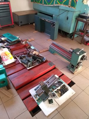

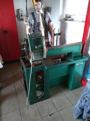

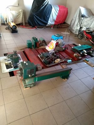

Ma tady nekdo zkusenost s rozlozenim SM 16 B? Mam projete loze, chtel jsem ho nechat brousit, ale nahodou se me podarilo sehnat jine, takze bych ho rad jen vymenil.
O vikendu jsem se do toho chtel pustit. Rikam si, zacnu zleva, sundam postupne vsechny bloky nasazene na loze .............. ale clovek mini, panbu meni. Prvni skrin (zleva) - 4x M10 - skrin chycena k podstavci + 2x M8 - skrin chycena k vrchni casti vreteniku. Dalsi srouby jsem nenasel, presto ta vec drzi a drzi. Sundal jsem soukoli i lyru. Pod lyrou je lozisko, ale to v teto sestave nestahnu.
Predpokladam tedy, ze jsem na to sel ze spatne strany. Ma jit dolu jako prvni suport pote skrin posuvu a nakonec ta skrin uplne vlevo?
Vretenik bude na lozi chycen predpokladam ze zespodu, tak doufam, ze srouby pujdou povolit, aniz by se musela sundavat rychlostni prevodovka.

co takhle kuželové kolíky tam žádné nejsou???
SM 16 sme naposledy s bratom rozoberali kôli presunu z pivnice do novej dielne. Pustil sa do toho brat a čo ja viem začal najprv suportom. Povolil na ňom vrchné skrutky ,zo zadnej strany suportu povolil dva excentre ktoré nesú ložiská pritahujuce suportu k lozam. Po vykolikovani tyči posuvu a zadného oporneho ložiská tyče to išlo dole. Potom sa šlo na nortonku. Tá má krytky vo vrchnej a spodnej časti v podobe zaslepiek , po ich odkruteni sa dostaneš k vnútorným sktutam, potom by mala byť nortonku uvoľnená, na ňu nadväzuje bočná skrinka v ktorej je lýra , výber všetky kolecka , ako aj perá z hriadeľov (na Tom sme pohoreli, na ľavej hornej hriadeľov sme zabudli, a nešla skrinka zvliect ). To by malo byť zhruba všetko , vretenik sme dole nedávali, ale niekde odspodu sú tam skrutky.

Takova blbost, jako vymena loze konci totalnim rozlozenim celeho soustruhu. Chapu, ze se musi loze odstrojit, ale ze se musi vyhodit i prevodovka, aby se povolily srouby co to loze drzi zespodu, to uz je dost slusny vopruz
A vyhtahnout prevodovku z B-ecka, to je roman na dlouhe zimni vecery.
