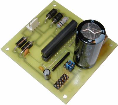

Prosím o pomoc s nastavením desky. Jsem úplný začátečník a nevím si už rady.
Forum jsem už prohledal a nejsem z toho o moc chytřejší.
Doufám že se najde někdo kdo mě bude ochoten poradit.
Instalovaný Mach3 verze R1.83.027
Mám připojeno:
Napájení desky 5V, napájení motorů 24V.
Port setup...:port 1, frekvence 25000Hz
Motor outputs: X, Y, Z, enabled
pro X- step 2, dir 3, port 1
pro Y- step 4, dir 5, port 1
pro Z- step 6, dir 7, port 1
Inputs signals: EStop- enabled, port 1, pin 11
Outout signals: enabled 1- port 1, pin 16
Do motoru nejde nic, netočí se,ani není nijak bržděn.
Může mě někdo poradit co mám blbě nebo co mě ještě chybí aby se motory pohly?

Tak ideme na to od konca . Na IO pin 3 - EN musí byť hodnota L , čiže nulové napätie . Ďaľej po odpovedi .

Na TA8435 . Musím ale teraz odísť , takže až po 20,00 Hod.jirka1403 píše:po připojení reléové desky nastala změna, motor jemně píaká a je zabržděn.
Otáčení ale nadále nefunguje.
Jumpery tam samozřejmě sou nasunuty.
Na kterém IO nemá na třetím pinu být žádné napětí?

No popis může být sebelepší, ale pokud tam budeš mít třeba takovou kravinu jako já (neuzeměná linka enable a ještě k tomu malinko porušená měď) tak ten popis fotku opravdu nenahradí. Zkus alespoň foto mobilem nebo nějakým zapůjčeným foťákem.
Tak ho zatiaľ natvrdo uzemni čo sa bude diať .

Tak takto : Odpoj oddelovaciu dosku , pin 3 Ta8435H spoj zo zemou a pin 7 pripájaj na zem . Motor musí krokovať . Ak je tak , chyba je v tej oddelovacej doske , alebo v nastavemí Machu .
