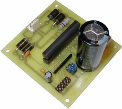

Prosím o pomoc s nastavením desky. Jsem úplný začátečník a nevím si už rady.
Forum jsem už prohledal a nejsem z toho o moc chytřejší.
Doufám že se najde někdo kdo mě bude ochoten poradit.
Instalovaný Mach3 verze R1.83.027
Mám připojeno:
Napájení desky 5V, napájení motorů 24V.
Port setup...:port 1, frekvence 25000Hz
Motor outputs: X, Y, Z, enabled
pro X- step 2, dir 3, port 1
pro Y- step 4, dir 5, port 1
pro Z- step 6, dir 7, port 1
Inputs signals: EStop- enabled, port 1, pin 11
Outout signals: enabled 1- port 1, pin 16
Do motoru nejde nic, netočí se,ani není nijak bržděn.
Může mě někdo poradit co mám blbě nebo co mě ještě chybí aby se motory pohly?
Budu Vám velmi vděčný, protže se s tím mořím už tři dny a výsledek žádný.
Bez pomoci někoho zkušeného s tím asi nehnu.
Dopředu všem děkuji za ochotu.

Tak ideme na to od konca . Na IO pin 3 - EN musí byť hodnota L , čiže nulové napätie . Ďaľej po odpovedi . 8)

hlavně si ta dej jumpry aby ti šli vubec sygnály do driveru .. !!!!

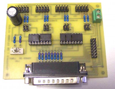

po připojení reléové desky nastala změna, motor jemně píaká a je zabržděn.
Otáčení ale nadále nefunguje.
Jumpery tam samozřejmě sou nasunuty.
Na kterém IO nemá na třetím pinu být žádné napětí?

jirka1403 píše:po připojení reléové desky nastala změna, motor jemně píaká a je zabržděn.
Na TA8435 . Musím ale teraz odísť , takže až po 20,00 Hod. :?

pájač píše:Tak ideme na to od konca . Na IO pin 3 - EN musí byť hodnota L , čiže nulové napätie . Ďaľej po odpovedi . 8)
Na třetím pinu IO je 5V

Tak ho zatiaľ natvrdo uzemni čo sa bude diať .

Tak takto : Odpoj oddelovaciu dosku , pin 3 Ta8435H spoj zo zemou a pin 7 pripájaj na zem . Motor musí krokovať . Ak je tak , chyba je v tej oddelovacej doske , alebo v nastavemí Machu . :?

nemá být těch 5V na 4 pinu?
Toho dosáhnu přestavením jumperů.
CMC
jirka1403
Příspěvky: 15
Registrován: 30. 5. 2009, 11:24
Bydliště: bzenec
31. 5. 2009, 7:53
Myslím jumpery na oddělovací desce.
