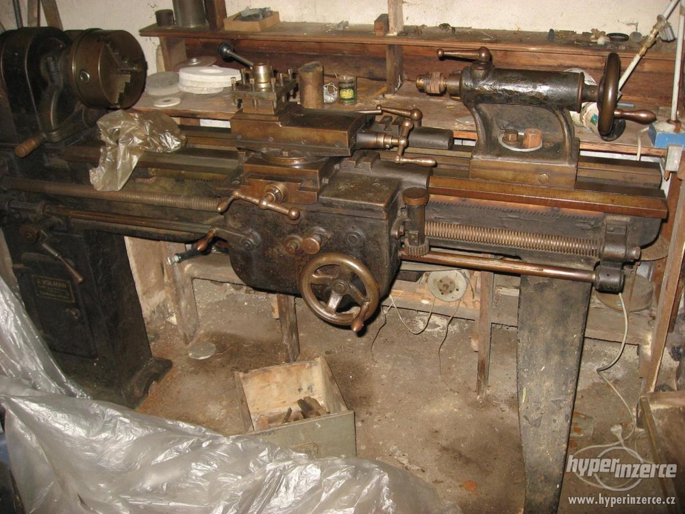

Fotečka by nebyla? Jeden takový mám, teď už ho nepoužívám, ale byl v provozu dlouhá léta a mazal se jen ze staufferek.
milan.83
Příspěvky: 826
10. 11. 2018, 6:28
Konkrétně ten můj na fotce nemám, je rozebraný na kousky. Mám fotky stejného, je to z nějakých inzerátů

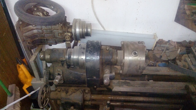

Jeden mám doma.
Viz vlákno. viewtopic.php?f=15&t=28561&p=298222&hilit=Arno#p298222
Můžeš se přijet podívat jak chodí s funkční transmisí.
Ještě mu chybí drobnosti ale funguje.
