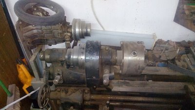

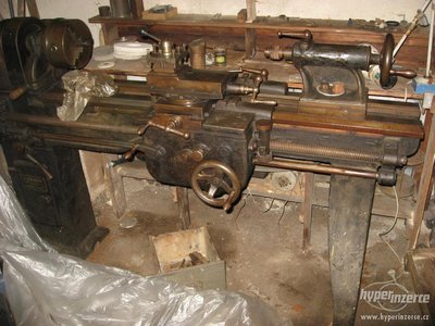

Konkrétně ten můj na fotce nemám, je rozebraný na kousky. Mám fotky stejného, je to z nějakých inzerátů
