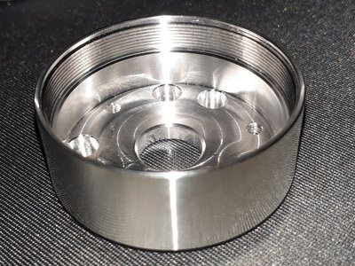

Čau jede to fakt. Moc moc pěkně je vidět že se investice vvyplatila :wink: jakej je rozměr těch otvorů ? Měl jsi nějakej důvod je frézovat místo vrtání??

expertdb píše: 11. 11. 2018, 12:02 Pánové, když vyfrézujete nějaký relief, např. ten z videa, jak se pak zbavíte toho zbytku co je upnutý ve svěráku :oops: ?
Jestli myslíš ten kulatý obrobek, tak já bych to obrátil, upnul do univerzály (třípaknovka přidělaná na litinové kostce a upevněná na stůl, nebo jen samotná univerzála přitažená upínkami pokud to prostorově vyjde) a spodek odfrézoval.

určitě jste zaznamenali trochu drnčení v některých místech - musel jsem trochu zvyhnout otáčky, což docela pomohlo - pohybuju se "trošičku" na hraně možností současné konstrukce. Další investice je "nevyhnutelná" :roll:
grade065 píše: 11. 11. 2018, 2:14 Měl jsi nějakej důvod je frézovat místo vrtání??
No prakticky to mohlo být vrtané vrtákem 2,5. Díra má jakože rozměr 2.45 tak jsem to fréznul, ale samozřejmě by bylo efektivnější to vrtnout - to si nechám zase na příště :lol:
Já si většinou dělám upínací přípravek (z bukového špalíčku), kterým si zároveň zajistím přesnou pozici upnutí (jak vycentrování, tak i natočení těch třech otvorů), aby mi frézování z druhé strany sedělo. Je to vidět i na předchozích videích v tomto vlákně. :idea:

Univerzálu zatím nemám, a o rovnnosti stolu raději zatím pomlčím, dokud nespášu další plánovaný upgrade :mrgreen:

jak je vidno, asi by to chtělo ten soustruh, a hromada takových dodělávacích, a možná i prvotních prací, by se změnila, na několik třísek od soustruhu :D . Já tedy na soustruhu, mimo jiné "frézuji" i jednoduché věci ve čtyřpaknovce, a celkem to jde i dost přesně :D Rosťa

.. no jo, když on ale ten panelákovej byt není úplně nafukovací :cry: Jinak bych samozřejmě už pokukoval jak si nějakej ten CNC soustruh zaopatřit.
Zrovna na všech těch věcech co na tu sondu pášu je velká část s "rotačním" základem. Naštěstí tady tak moc nevadí že tvořím šišoidy místo přesných válcových ploch. Kdybych chtěl nacpat ložisko, tak to by už byl docela problém a muselo by se to pak na soustruhu "líznout načisto" :roll:

závit je "standardizovaný" M42x0,7 :lol: (jeho frézování jsem musel trochu prostříhat, protože to není úplně záživný)
Co je ale hodně zajímavý je frézování otvorů pro M3. Nějako jsem neuhlídal rychlost posuvu a absolutně nechápu, že se fréza nejen okamžitě celá nezlomila, ale dokonce se neuštípl ani rožek břitu na čele (což se standardně děje i při podstatně opatrnějším záběru při drážkování)
