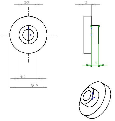

Potřebuju do zubovýho čerpadla z ostřikovačů který kdysi vyráběla Tesla pro Škodovku novou hřídelovou ucpávku. Originál bohužel dlouhodobě nevydrží v čerpaný kapalině. Vynikající životnost má silikon ale nevím, jak tu ucpávku vyrobit. Zkoušel jsem udělat formičku a nechat v ní vyreagovat silikon z kartuše a proti silikonovým hadicím je to měkký bláto.
Ucpávka je směrem k ozubení čerpadla malým průměrem 5 mm v otvoru 6,5 mm skříně čerpadla. Když ozubení vytváří tlak, tak se na hřídeli ucpávka svírá, čím větší tlak, tím víc.
Mám na to silikonové pruhy cca 60 Sh tl. 4 mm takže vyrobit je z čeho. Zkusil jsem si udělat složenou lochajznu na vnitřní díru 3 mm s vnitřním úkosem a na vnější díru 10 mm s vnějším úkosem. Váleček se středovou dírou to vysekne pěknej, ale jak udělat to odsazení na 5 mm?
Zkusil jsem váleček stáhnout mezi podložky na trn a upnout do soustruhu ale nejde to soustružit sebelíp nabroušenou kudlou. Buď se to kopne a roztrhne, nebo protočí na trnu, nebo se to před kudlou odhrnuje. Přemejšlel jsem nad držákem na klasickou holící žiletkou, tím by šel váleček naříznout do průměru 5 mm, ale jak potom odříznout to mezikruží?

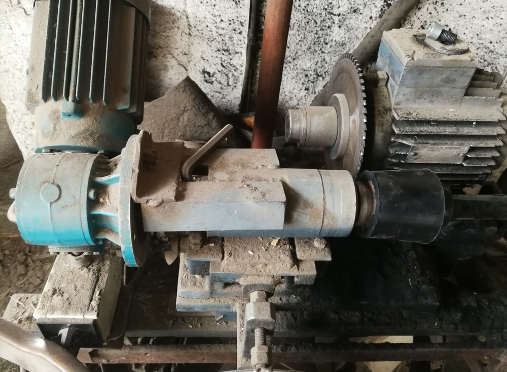

Když už bych to chtěl obrábět na soustruhu, tak bych to spíš brousil. Roztočit v univerzále a na suport nějakou Dremelku s vysokýma točkama.

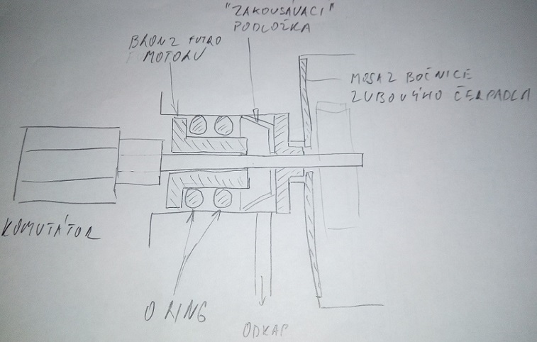

Ale je tam třeba ta šikmina? Na tvém obrázku ji nikde nevidím a z popisu jsem to moc nepochopil. Vnitřním tlakem se to přece bude na hřídelce utahovat i když to bude válcové a ne kuželové.
A nepřemýšlel jsi nad tím to nějak překonstruovat? Utěsnit to ideálně silikonovým guferem, nebo aspoň dvěma O-kroužky? Ten průměr hřídele 3mm je proklatě malý, gufera myslím bývají běžně tak od 4-5mm. Kdyby tam na to bylo místo, tak co na tu původní hřídelku navalit nějaký třeba mosazný mezikroužek (za tepla nebo i nalepit), který by zvětšil průměr třeba na 5mm, a pak použít standardně dostupné silikonové gufero?
jak píše Mex - brousit na soustruhu
do nožovky upnout stopkovou brusku nebo klidně i flexu a brousit
to půjde dobře
to půjde dobře

Šikmina tam žádná není s tím rozměrem 5,5 jsem se upsal, je to jen průměr 5 a 10 mm. Už jsem to opravil.
Asi to tak dopadne, mám kroužky MBR80 3/1,5. Jenže na takový pidikroužky nemám háček, to bude pakárna ho vybrousit. Spíš na to udělám skládaný pouzdro než v 3 mm díře dělat drážku.
Takhle to bylo původně: Tak jsem myslel udělat váleček fí 10, na něm dva zápichy pro kroužky co ho budou těsnit v tělese čerpadla. V něm díra skrz 3 mm jako futro hřídele a do něj kroužek 3/1,5. Jenže jsou dvě otázky, zda ten váleček nebude tlakem v čerpadle tlačen do motoru a co s tím odkapem?
