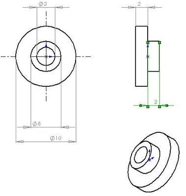

Potřebuju do zubovýho čerpadla z ostřikovačů který kdysi vyráběla Tesla pro Škodovku novou hřídelovou ucpávku. Originál bohužel dlouhodobě nevydrží v čerpaný kapalině. Vynikající životnost má silikon ale nevím, jak tu ucpávku vyrobit. Zkoušel jsem udělat formičku a nechat v ní vyreagovat silikon z kartuše a proti silikonovým hadicím je to měkký bláto.
Ucpávka je směrem k ozubení čerpadla malým průměrem 5 mm v otvoru 6,5 mm skříně čerpadla. Když ozubení vytváří tlak, tak se na hřídeli ucpávka svírá, čím větší tlak, tím víc.
Mám na to silikonové pruhy cca 60 Sh tl. 4 mm takže vyrobit je z čeho. Zkusil jsem si udělat složenou lochajznu na vnitřní díru 3 mm s vnitřním úkosem a na vnější díru 10 mm s vnějším úkosem. Váleček se středovou dírou to vysekne pěknej, ale jak udělat to odsazení na 5 mm?
Zkusil jsem váleček stáhnout mezi podložky na trn a upnout do soustruhu ale nejde to soustružit sebelíp nabroušenou kudlou. Buď se to kopne a roztrhne, nebo protočí na trnu, nebo se to před kudlou odhrnuje. Přemejšlel jsem nad držákem na klasickou holící žiletkou, tím by šel váleček naříznout do průměru 5 mm, ale jak potom odříznout to mezikruží?
Díky za případnou radu

picom
Příspěvky: 2391
10. 11. 2018, 10:40
Zmrazit v kapalným dusíku.
Používají ho třeba na kožním kde vypalují bradavice.
Zkusit něco vyžebrat
Odlít z Lukaprénu nebo nějaký PUR tmel
Příspěvky: 8483
10. 11. 2018, 10:42
Můžeš to zkusit před obráběním zmrazit dusíkem, pak by to mělo jít. Druhá možnost je pořídit silikon (nebo polyuretan) na odlévání, dělají se v mnoha tvrdostech. Elchemco to určitě bude umět dodat, my jsme od nich měli podobný silikon na prototypy.
Příspěvky: 5682
10. 11. 2018, 10:53
Zkus tu formu a použij RETECH TOP GASKET. Jako separator použij nějaké mazivo, aby jsi to vyndal. Mohlo by to vydržet, je odolný vůči olejům a hydraulickým kapalinám. Zkus se poptat v servisech, mohli by to mít a trochu ti do formičky natlačit. Vydrží to teplotně od sibiřské zimy do cca 280 °C.

11. 11. 2018, 12:28
Červenej vysokoteplotní silikon do 280 jsem zkoušel nacpat do formičky a bylo to po ztuhnutí nějaký porézní a hrozně měkký. Ty silikony reagují přes čpavkovou bázi s vodní vlhkostí a možná vzniká při vulkanizaci nějakej plyn, či co. Možná že by to šlo vybublat v podtlaku. Vyzkouším.
Díky.
11. 11. 2018, 1:39
Když už bych to chtěl obrábět na soustruhu, tak bych to spíš brousil. Roztočit v univerzále a na suport nějakou Dremelku s vysokýma točkama.
Ale je tam třeba ta šikmina? Na tvém obrázku ji nikde nevidím a z popisu jsem to moc nepochopil. Vnitřním tlakem se to přece bude na hřídelce utahovat i když to bude válcové a ne kuželové.
A nepřemýšlel jsi nad tím to nějak překonstruovat? Utěsnit to ideálně silikonovým guferem, nebo aspoň dvěma O-kroužky? Ten průměr hřídele 3mm je proklatě malý, gufera myslím bývají běžně tak od 4-5mm. Kdyby tam na to bylo místo, tak co na tu původní hřídelku navalit nějaký třeba mosazný mezikroužek (za tepla nebo i nalepit), který by zvětšil průměr třeba na 5mm, a pak použít standardně dostupné silikonové gufero?
Příspěvky: 7627
11. 11. 2018, 6:52
jak píše Mex - brousit na soustruhu
do nožovky upnout stopkovou brusku nebo klidně i flexu a brousit
to půjde dobře

11. 11. 2018, 10:24
Mex píše: ↑11. 11. 2018, 1:39 Ale je tam třeba ta šikmina?
Šikmina tam žádná není s tím rozměrem 5,5 jsem se upsal, je to jen průměr 5 a 10 mm. Už jsem to opravil.

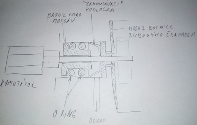

Mex píše: ↑11. 11. 2018, 1:39 A nepřemýšlel jsi nad tím to nějak překonstruovat? Utěsnit to ideálně silikonovým guferem, nebo aspoň dvěma O-kroužky?
Asi to tak dopadne, mám kroužky MBR80 3/1,5. Jenže na takový pidikroužky nemám háček, to bude pakárna ho vybrousit. Spíš na to udělám skládaný pouzdro než v 3 mm díře dělat drážku.
Takhle to bylo původně:
Tak jsem myslel udělat váleček fí 10, na něm dva zápichy pro kroužky co ho budou těsnit v tělese čerpadla. V něm díra skrz 3 mm jako futro hřídele a do něj kroužek 3/1,5. Jenže jsou dvě otázky, zda ten váleček nebude tlakem v čerpadle tlačen do motoru a co s tím odkapem?
Jirka
Edit: Tak jsem tu ucpávku zkusil krouhnout z teflonu. Uvidíme zítra po složení jestli bude odkapávat po natlakování čerpadla.

Složil jsem čerpadlo, promazal ucpávku a kola Silkalem, vyzkoušel ručně odpor otáčení i vůli rotoru a připojil naprázdno na 12V. Kolísavý otáčky a asi po minutě byly přívodní fastony uhlílů přímo rozžhavený. S kapalinou čerpalo, ucpávka držela ale stále se hrozně přehřejvalo. Tak jsem zkusil uvolnit teflonovou ucpávku aby hřídel šla volnějc. Už začala kapat a hřeje se to dál i když odpor hřídele při otáčení je podstatně menší. Komutátor byl za těch pár minut černej jak bota. Asi má motorek mezizávit, už kolísal před tím, než jsem začal s výměnou ucpávky, myslel jsem, že se jen přidírá.
Kašlu na to :!: :evil:
Už jsem objednal čerpadýlko z Jina. Díky Mad_Box za tip.
