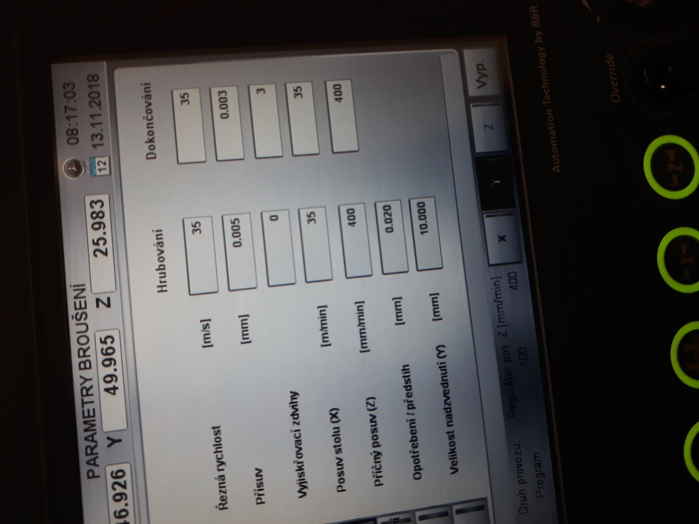

Ty parametry z minule byly na jiný stroj tyto jsou správně
Příspěvky: 3845
Příspěvek 13. 11. 2018, 10:17
denta píše: ↑13. 11. 2018, 6:28 Kotouč je cbn . Správnosti diamantů na porovnání si jistá nejsem.
nějak z té odpovědi předpokládám, že u toho stojíš zřejmě poprvé, případně se učíš, i když za jistých okolností cbn kotouč orovnat jde tak se to nepředpokládá kromě oživení po zasrání zrn pojivem nebo materiálem, milan psal o orovnání keramického kotouče diamantem a ne o diamantu na porovnání! :)
jak už jsem psal, šel bych cestou největší pravděpodobné chyby, která se nachází na onom magnetu-obrobek a s největší pravděpodobností, jak to tak čtu, také na té přední straně brusky-obsluha
takže jak je to široké, jak je to dlouhé, kolik děláš denně kusů, je to jen jeden, nebo víc, k tomu broušení je třeba více krámů než je zdrávo, magnet není alfa a omega

tenhle system neznám, takže těžko se k tomu nějak vyjádřit. Ale třeba těch 0.02 na úbytek toho CBN se mi zdá nějak moc, kolik je přesah (kolik to pak bere při těch 800mm/min), neodhadnu.
Co se týče té brousitelnosti té D2 - tak se brousí mizerně (klasikou spíš až tragicky), borazonem diametrálně líp.
Pokud se je kotouč na čisto ostrý a nematlá to (když tak lehce oživit), tak by to mělo jít brousit "tak nějak".
To je samozřejmě nejlíp slyšet, brusič co je v obraze, by to slyšel při prvním přejezdu.
Brusič, co to neslyší, měl by jít dělat něco jiného.
Stále ovšem nikde nevidím co je na tom výkresu :mrgreen: napsané (předepsáno) za toleranci rovinnosti té střižnice či co to je a ani jak to vůbec vypadá - nejspíš bude mít tvarový díry a tak se to překvapivě bude deformovat podle toho jak to vypadá :mrgreen:
Mj. ta D2 by měla být zásadně zmrazovaná, protože jinak se u ní dodatečně a nedefinovatelně bude rozpadat ten zbytkový austenit a tudíž se to bude furt hejbat.
Na kvalitu tepelného zpracování (pokud to má držet rozměry) citlivá je, zásadně.

Ano i brusky stojím prvně. Stejně jako s kusovou výrobou se setkávám prvně jsme 4 lidi na 10 strojů. Nikdo z nás nedělal se zakalenymi kusy ani s přesností na mikrony.uprimr nevím proč mě vzali ani ci je to za saskarnu. Ale máme možná rok na to vychytat kvalitu tak se o to pokouším. Parametry ke kotouci
zatím děláme přípravky které jsou tenčí a bývají provrtane nebo v nich jsou drážky. Pak budem dělat razniky a matrice které bývají vyšší a většinou nebývají provrtane zkus.
jinak měli jste pravdu problem byl v prohnuti zatím čekám na další měření. Zatím usínám jen na magnet.

Prekryti 19 mm

V prvé řadě, toho vxxa (a to volím ještě mimořádně jemná slova), co "vymyslel" ten dílec s tímto tvarem z D2 (2002K není problém, ale problém je ten tvar a ta požadovaná geometrie - u takové tvarové "gumy" najednou) a chce to mít rovný v 0.003 :mrgreen:, po kotouči, bych k té brusce postavil.
Ne, že by to nešlo nabrousit, ale je to naprosto na hraně a tak to bude tragedie - jak časově, tak tudíž i ekonomicky.
Druhá poznámka - bylo by mi možné vysvětlit, proč kotouč, co má na sobě napsáno 80m (viz fotka) točíš (viz ten "soft") 35m?.
Je to keramika, (bych řekl) takže ta řezná rychlost na tom není pro srandu králíkům. Není řezná rychlost, nebrousí. Easy :D . U CBN to sice je daleko míň dramatické než u klasiky, ale i tak - 35m je tak na bakeliťák (ten je tolerantní na malou řeznou rychlost).
Pokud nemáš otáčky a chceš aby to netopilo (nedeformovalo se to), tak já bych to radši dělal bakeliťákem, protože problémy, budou třetinové. Ovšem samozřejmě, podle toho jestli to je serie nebo kusovka (to taky nikde v té křišťálové kouli nevidím).
Mj., takový dílec (a to pořád nevidím ten výkres) bych nevzal ani náhodou.
A pokud ano (a proč tam vůbec ta geometrie je?), tak ať si tu rovinnost dolapují .
A na závěr (to spolehlivě každého naxxxx) - to, že někdo je schopen opravdu dobře brousit na magnetce (ale i na děrovce nebo hrotovce) je vždy pouze dáno hodinama, co si doposud odstál u mašiny. A počtem nepovedených a povedených kusů, co mu prošly rukama.
Proto taky v seriozních nástrojárnách na tvarových magnetkách a nebo obecně v přesném broušení prakticky nevidíš nikoho mladého - protože prostě ty roky praxe, neočuráš, ani kdyby ses rozkrájel.
A a ta praxe navíc musí být vedle někoho, kdo to opravdu umí - aby ti to předal - a pěkně napřímo - myšlenka, že se to naučíš "po netu" je stejně dobrý nápad jako učit se hrát na housle, taky po netu.
Takže si prosím najdi někoho v důchodovém věku, živého a blízko (ne na netu) a
uč se od něho, dokud máš tu životní přiležitost.

Jen pro doplnění info vše je kusovka. Max někdy po 2. Měl by to být nějaký přípravek na brusku na kulatou. 35 metrů je tam proto protože s tímto kotuloucem brousily takto ve svycarsku kde jsem byli na školení. Měli stejný stroj. Výkres byl v předchozím příspěvku.
