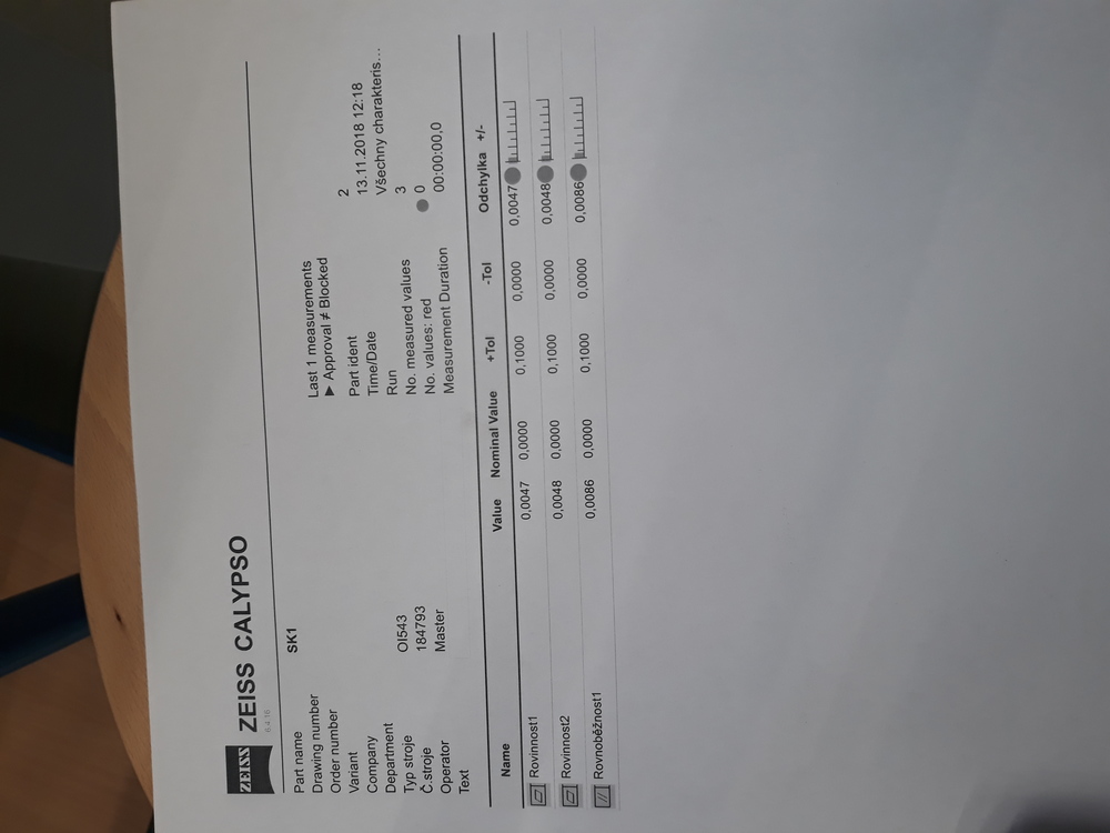

Toleranci na výšku máme vždy +-1setina
milan584
Příspěvky: 2130
Bydliště: na jihu
13. 11. 2018, 4:44
denta píše: 13. 11. 2018, 3:42 Toleranci na výšku máme vždy +-1setina
Jedna věc je tolerance (ta +-0.01) druhá geometrie. V těch dvou stovkách, pokud se to dostatečně uleje (uchladí) to nabrousit (zejména tím CBN) není podle mě sebemenší problém. Pokud to nepřipálíš (to byla klasika v době kdy ještě superabrasiva nebyly), tak to i na obyčejné brusce co je v dobrém mechanickém stavu nabrousíš.
Ovšem ta geometrie, (navíc se měří v uvolněném stavu a zjevně na mašině, co dokáže naměřit skoro cokoli), to je čistá tragedie - takhle rozpižlané desky z 2002 podle mě rovné prostě nikdy nebudou. A když budou, tak za rok stejně nebudou :mrgreen: .
Tohle je prostě čistý obraz "konstrukce z PC :roll: " z současné doby - bych chtěl vidět zdůvodnění, proč ten kus železa do mlejnku na maso :mrgreen: :mrgreen: :mrgreen: musí být rovný v 0.004 :mrgreen: , když se to pak stejně někam mezi něco utáhne (viz ty odlehčený a opálený vyhrabaný černý díry).
Ovšem o tom diskutovat bez výkresu - opět .... ztráta času.

denta píše: 13. 11. 2018, 3:13 Jen pro doplnění info vše je kusovka. Max někdy po 2. Měl by to být nějaký přípravek na brusku na kulatou. 35 metrů je tam proto protože s tímto kotuloucem brousily takto ve svycarsku kde jsem byli na školení. Měli stejný stroj. Výkres byl v předchozím příspěvku.
Sorry jako :) - ten "výkres" :shock: - to je jako tohle?
download/file.php?id=97626&mode=view
Nikde tam nevidím tu požadovanou rovinnost pod těch 0.004.
Navíc, když vidím jak to je "nakreslený", tak hned bych použil červenou pastelku (2x - nejdřív na "dílo" :shock: a na pak rovnou na autora :mrgreen: )

Tak dneska už to vychází líp. A koukám na tu řeznou rychlost 35 je maximum stroje.ale děkuji za rady

denta píše: 14. 11. 2018, 8:45 Tak dneska už to vychází líp. A koukám na tu řeznou rychlost 35 je maximum stroje.ale děkuji za rady
Nějak se v tom ztrácím, řezná rychlost se přece odvíjí od průměru kotouče, ten by jsi tam měl mít někde zadaný a ten motor by si pak hlídal otáčky v závislosti na zadané řezné rychlosti, píšeš, že bruska umí max 35m/s, ale z webu čtu že ta bruska má kotouč max. 300 mm a otáčky max. 3000 tzn že při max. průměru kotouče je řezná rychlost někde cca 50m/s
Kotouč, který jsi tady fotil má průměr podle výpočtů 400mm, při max otáčkách 3000 by potom byla řezná rychlost nějakých cca 60m/s
denta
Příspěvky: 40
Registrován: 6. 9. 2014, 1:45
14. 11. 2018, 10:37
Zná krytu je psáno 63m za sekundu ale nenechá mě to změnit rychlost nad 35 metrů v parametrech pro brouseni průměr kotouče zaměřují při vymenene nebo orovnani kotouče
Příspěvky: 3598
14. 11. 2018, 12:37
denta píše: 14. 11. 2018, 10:37 Zná krytu je psáno 63m za sekundu ale nenechá mě to změnit rychlost nad 35 metrů v parametrech pro brouseni průměr kotouče zaměřují při vymenene nebo orovnani kotouče
V tom případě tam může být parametr při zadávání typu kotouče, keramický vs cbn/diamant. Těch 35 je obecná hodnota pro keramiku i když některé umí až 50.
Viděl bych to na takové prvotní vložení typu, kdy pak ten systém bude vědět, že i když tam nalozis ten max. Průměr kotouče tak on ty otáčky upraví na max dovolenou obvodovou rychlost kterou tam už uživatelský zadavas, ale jen menší než maximalni právě pro daný typ
