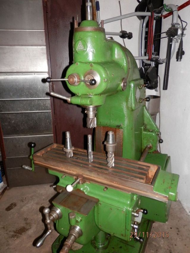

Budu moc rád když se někdo ozve že má frézku F2S protože je to výborná frézka

Ja tiež vlastím frézku F2S rád by som si vymenil nejaké skúsenosti.

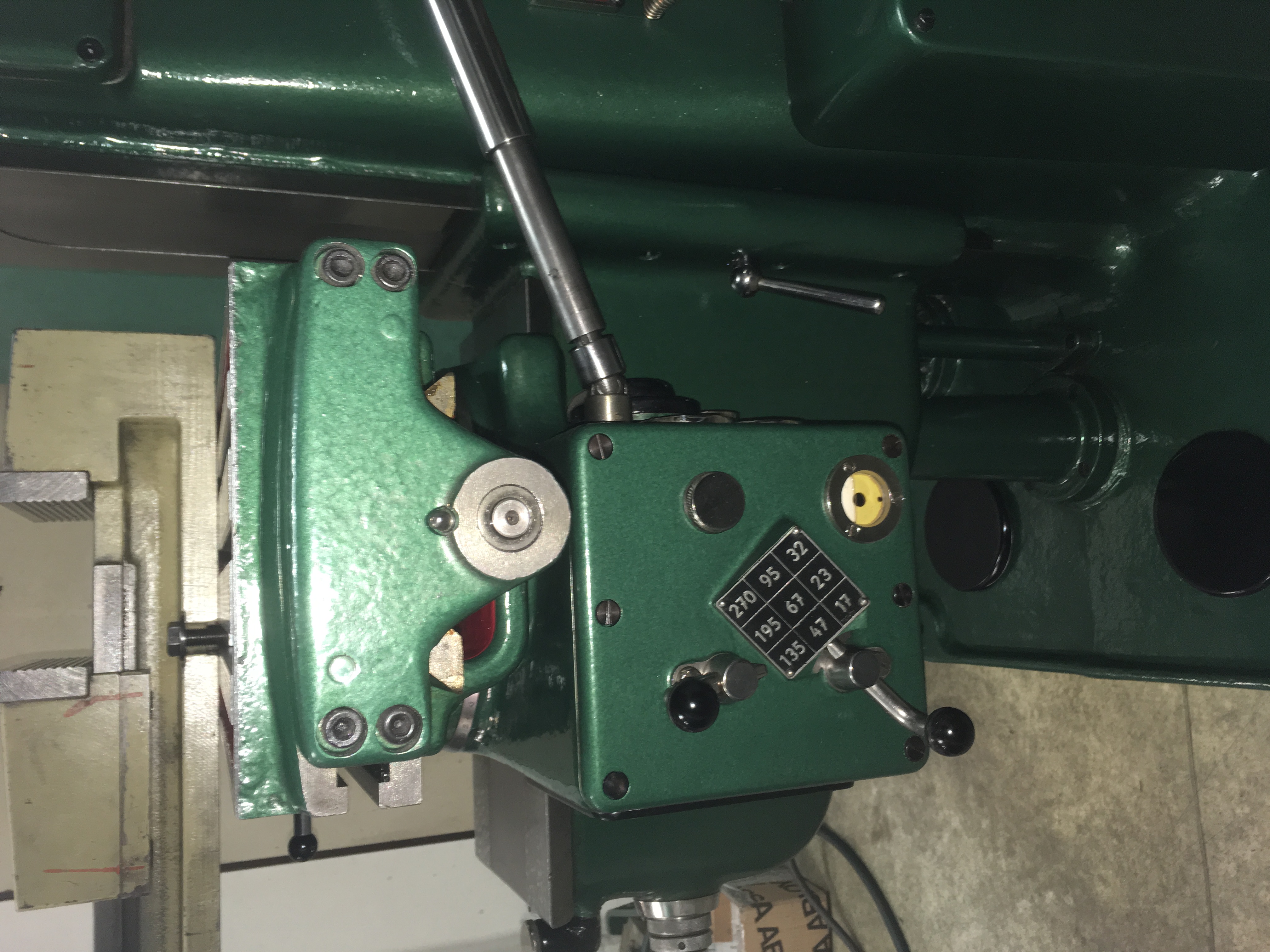

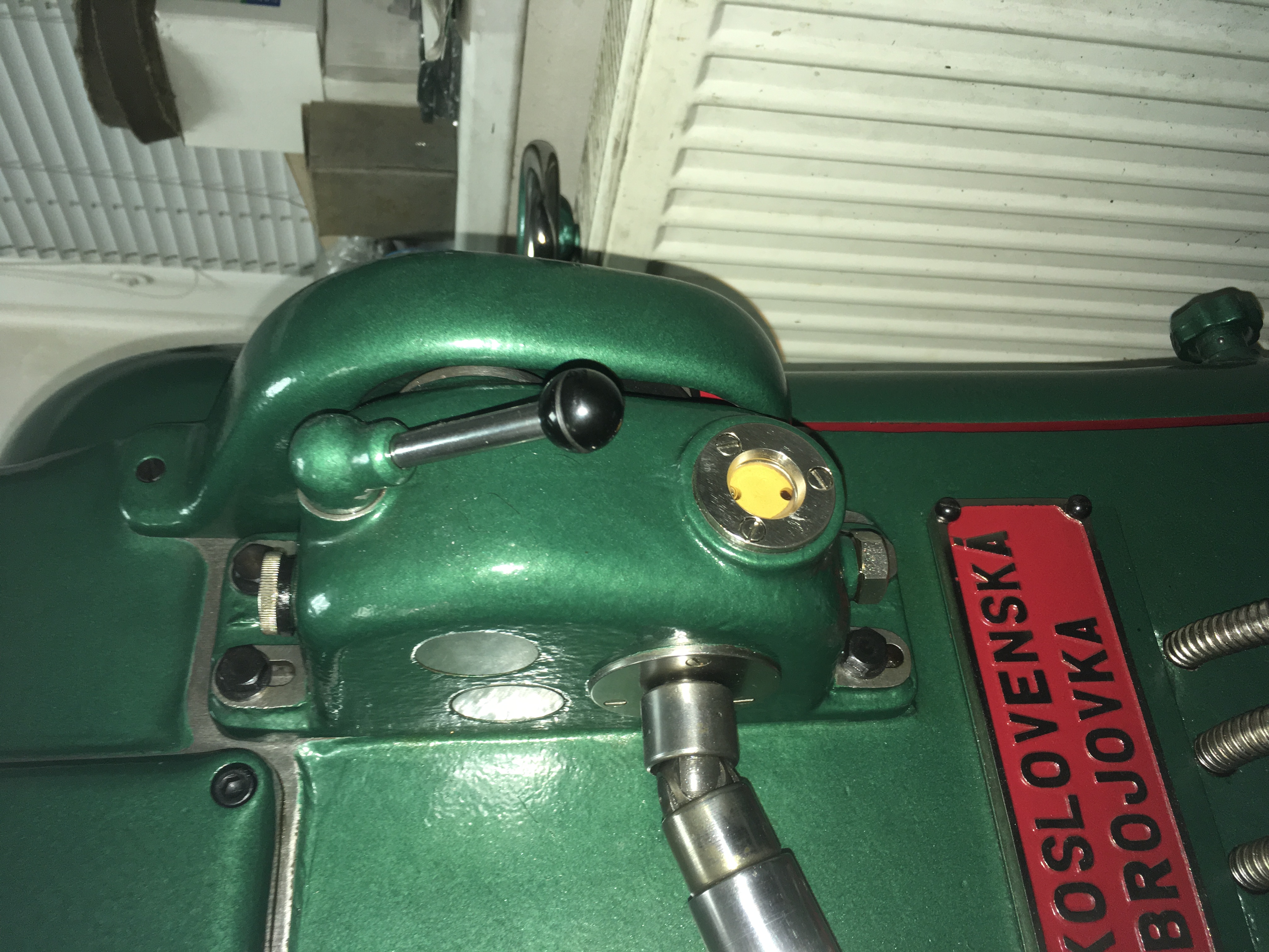

Dobrý den
Vlastním univerzální frézku F2U Československá zbrojovka stejné konstrukce.
Udělal jsem pár fotek ´dílů které na vaší frézce nejsou.
Upřímně si ale myslím , že se sehnat převodovky a ostatní díly pohonu je téměř nemožné.
Nicméně přeju hodně štěstí a zdravím Štěpán

Ahoj, nádherný stroj ! Děkuji za fotky. Mohl bych poprosit ještě o nějaké detaily ?
- jak je uložený šroub příčného posuvu ? Je uložen jen letmo + v matici ?
- jak je řešený náhon podélného šroubu ? Je ve šroubu broušená drážka ve které jezdí kámen hnaného kola ?
Nemáte náhodou foto z rozborky/zborky ? Velice by mi to pomohlo. Klidně do mailu.
Originální součásti už neseženu, to je jasné. Co půjde, budu se snažit vyrobit nebo upravit z něčeho dostupného. Nějak na to netlačím, je to taková volnočasová aktivita.

Dobrý den
Dneska jsem se snažil v dílně nafotit nějaké přístupné detaily okolo podélného a příčného posuvu. Frézku jsem generálkoval cca před 15 lety a měl jsem samozřejmě nafocené všechny možné i nemožné detaily ale měl jsem to převážně jen na sd kartě ve fotáku a když byla plná tak jsem fotky na kterých byly již opět poskládané celky mazal. Něco jsem měl pravda i v počítači ale ten mám od té doby také jiný. Díval jsem se do starých fotek v počítači a našel jsem jen jednu a ještě mizernou ,zřejmě momentku pořízenou telefonem. Zdravím Štěpán

Dobrý den
Tady je ta nalezená stará fotka rozebraného stolu-. Bohužel je to jen taková mizerná momentka z kompletace dílů. Na mojí frézce jsou všechna mazaná místa okolo stolu, šroubů,vedení a strojního posunu mazána centrálně ze dvou míst. Když vidím tu fotku tak si vzpomínám jak jsem vyráběl
scházející trubky rozvodu mazání a protože se nedochoval jeden z dílů sloužící k doplňování oleje, vyráběl jsem model pro lití a potom nechal odlít odlitek a ten následně obráběl..........
