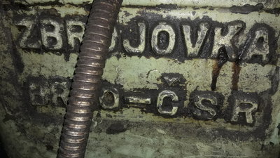

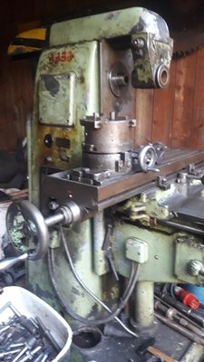

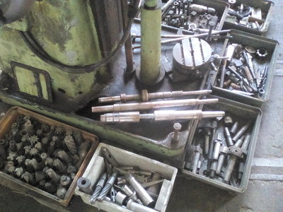

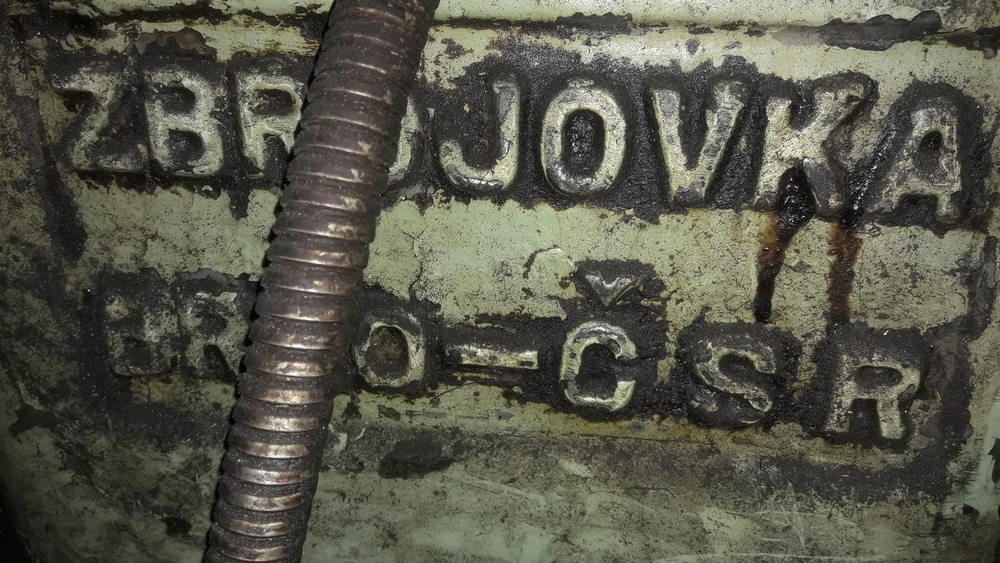

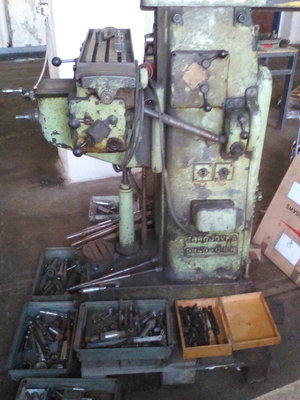

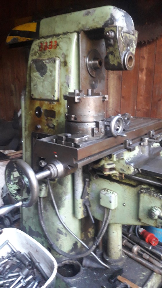

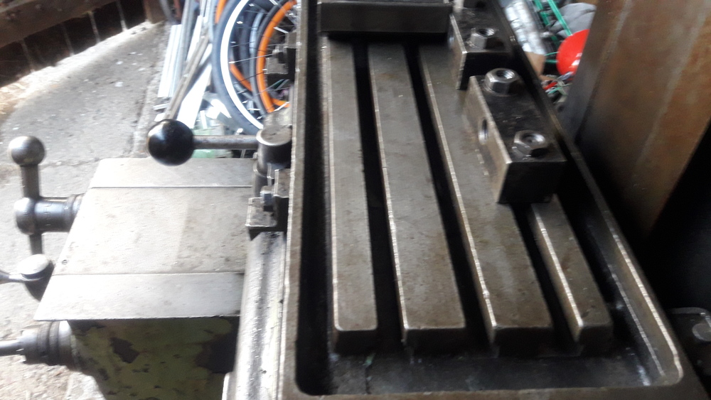

Koupil jsem vodorovnou frézku FH, je to Zbrojovka Brno ČSR (na snímku). Štítky nemá, manuál nesehnatelný, tajemný hrad v Karpatech :) Ale ony ty skoupé informace to o strojích ze Zbrojovky asi platí obecně :) S tou svislou jsou ve stavbě celkem totožné.

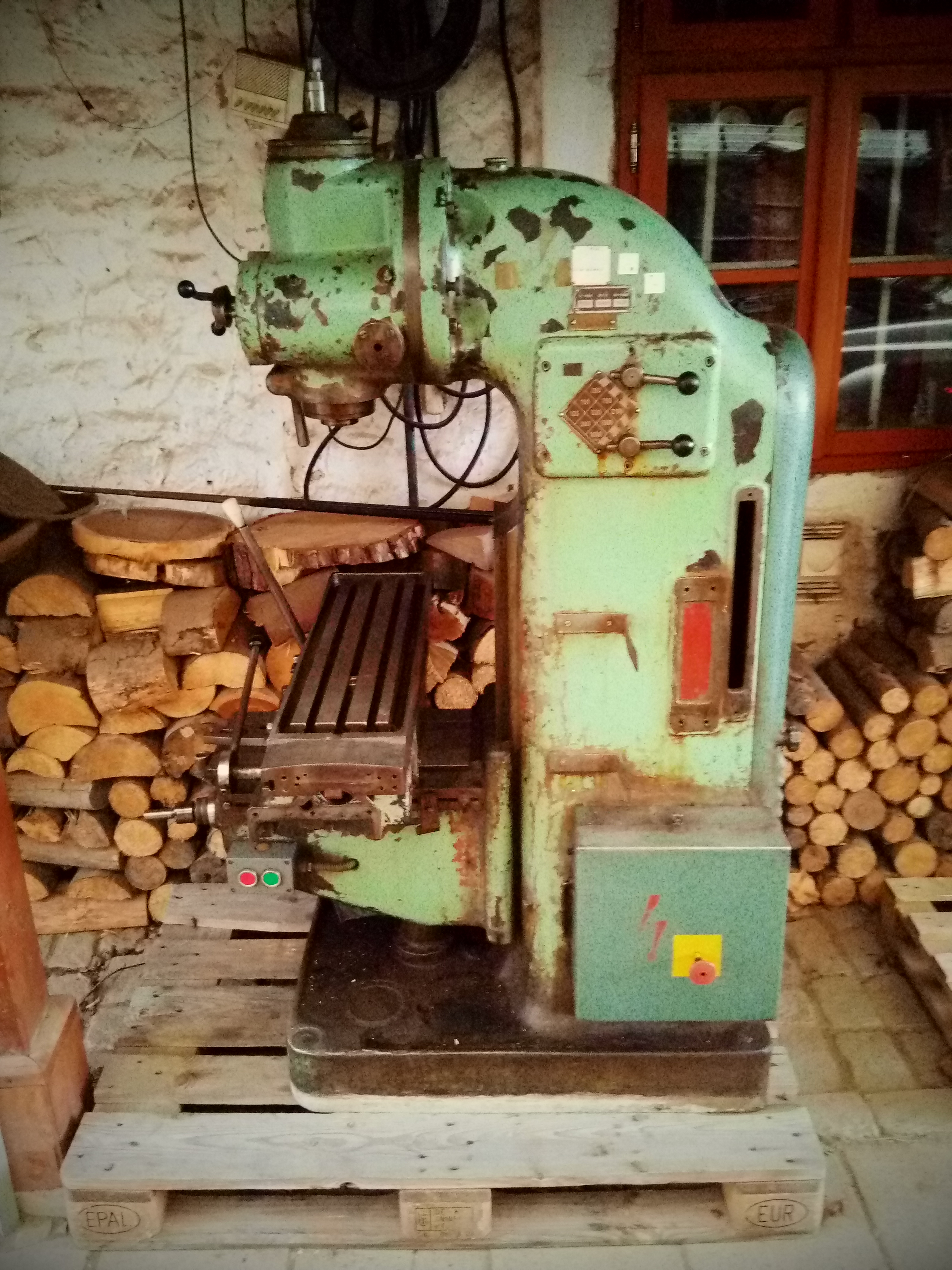

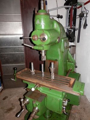

Zdravím vespolek, je zde ještě nějaký aktivní majitel F2S ? Pořídil jsem si očesanou FV-24, která jako by jí z oka vypadla. Moje frézka byla v minulosti předělaná na pákovku, časem bych chtěl vrátit trapézy a strojní posuv. :)

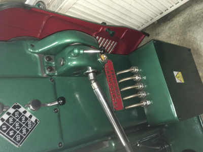

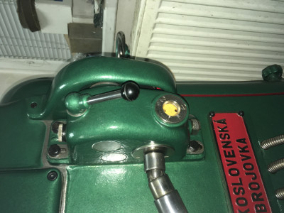

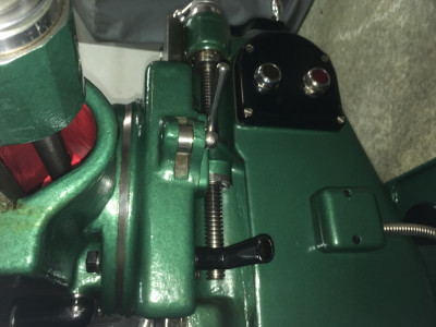

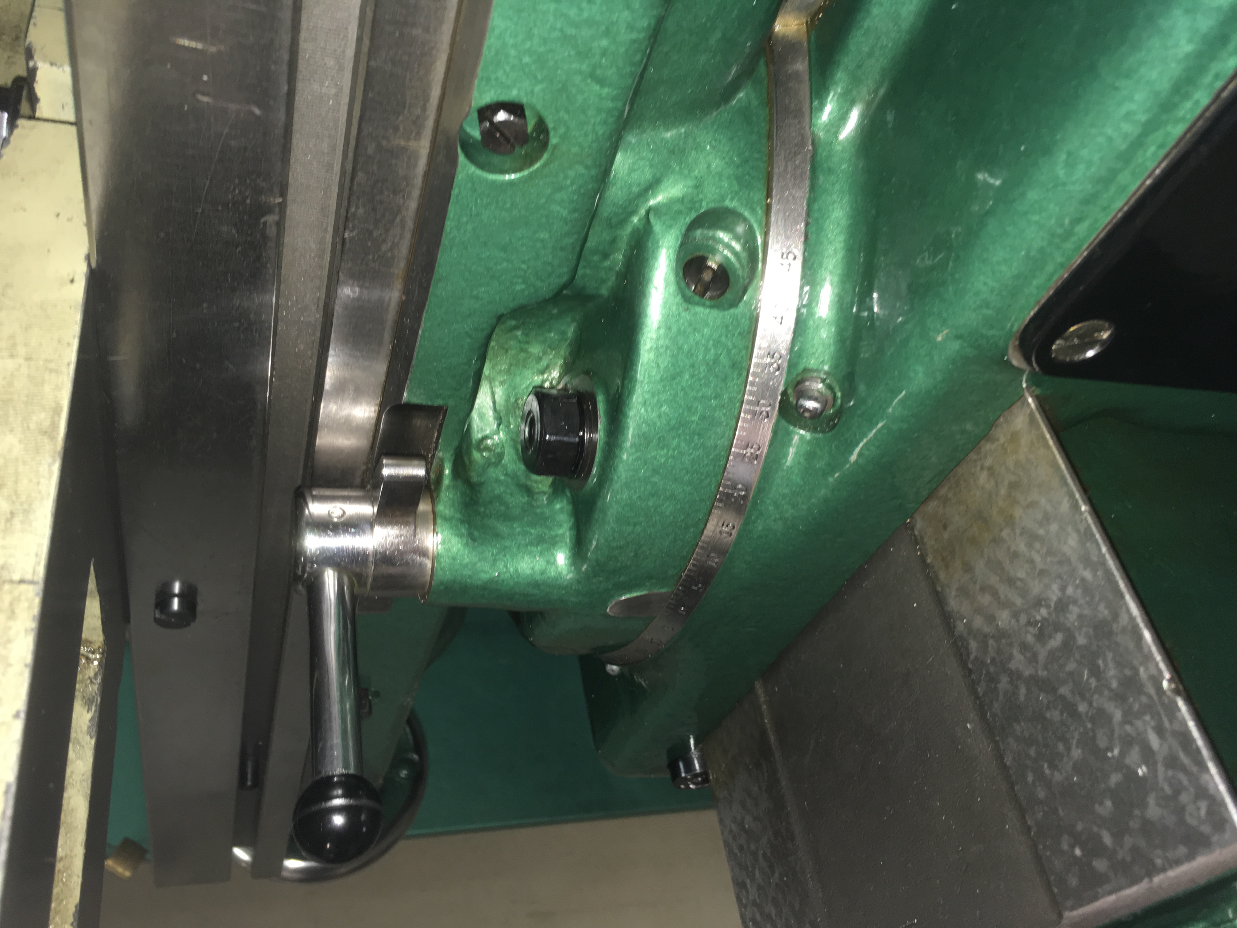

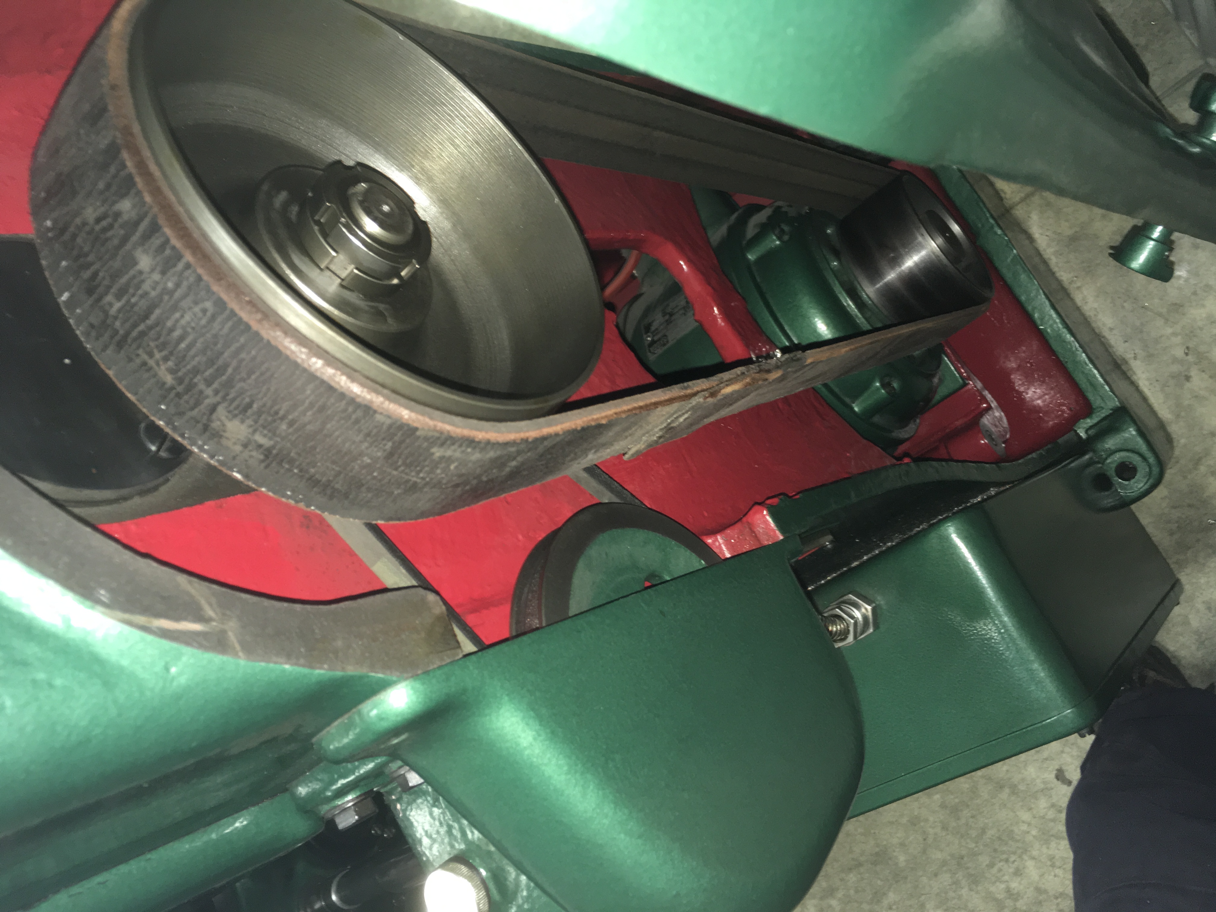

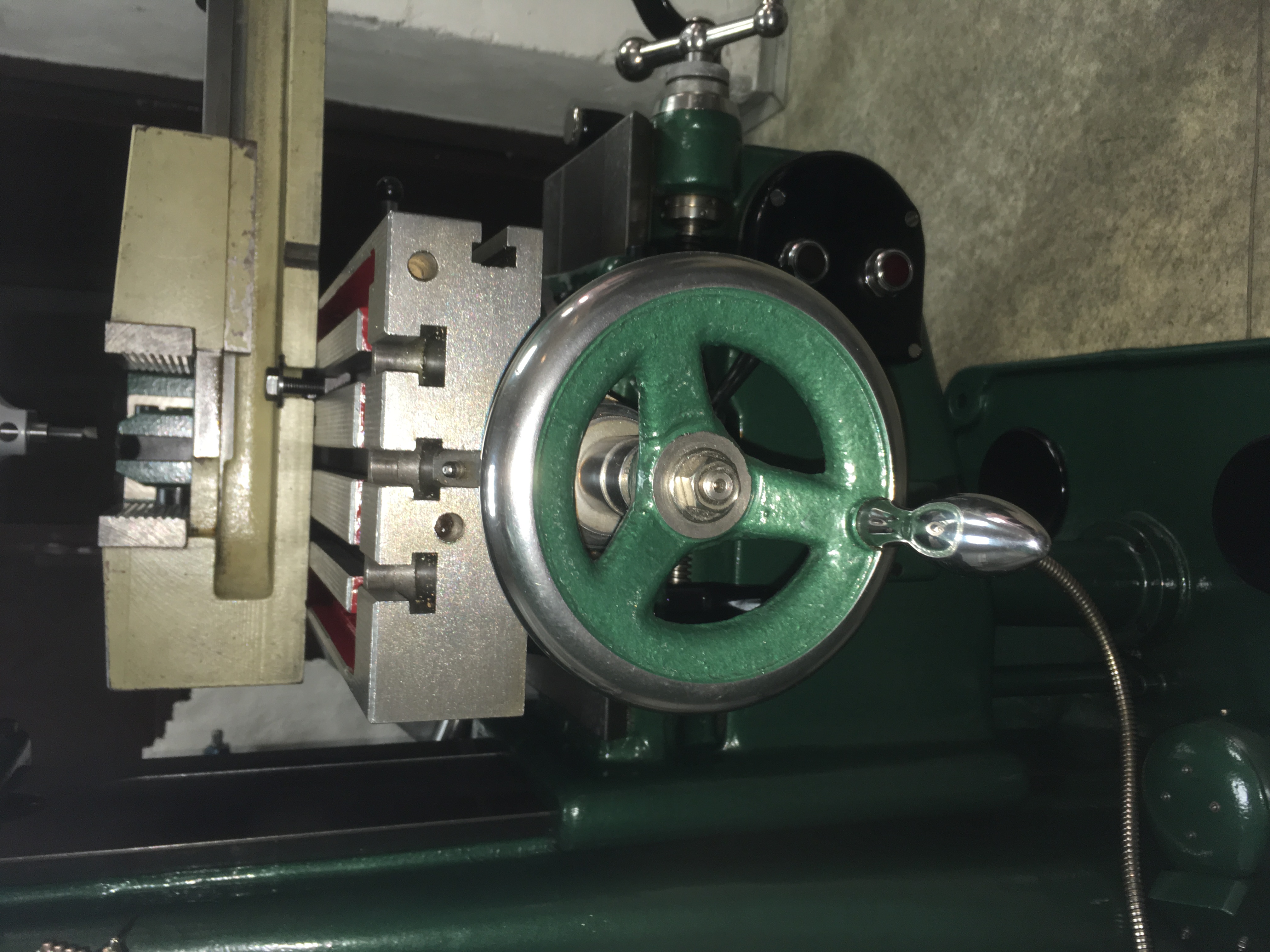

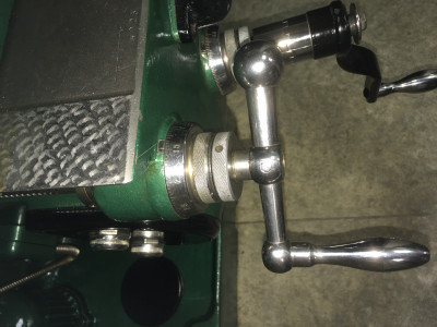

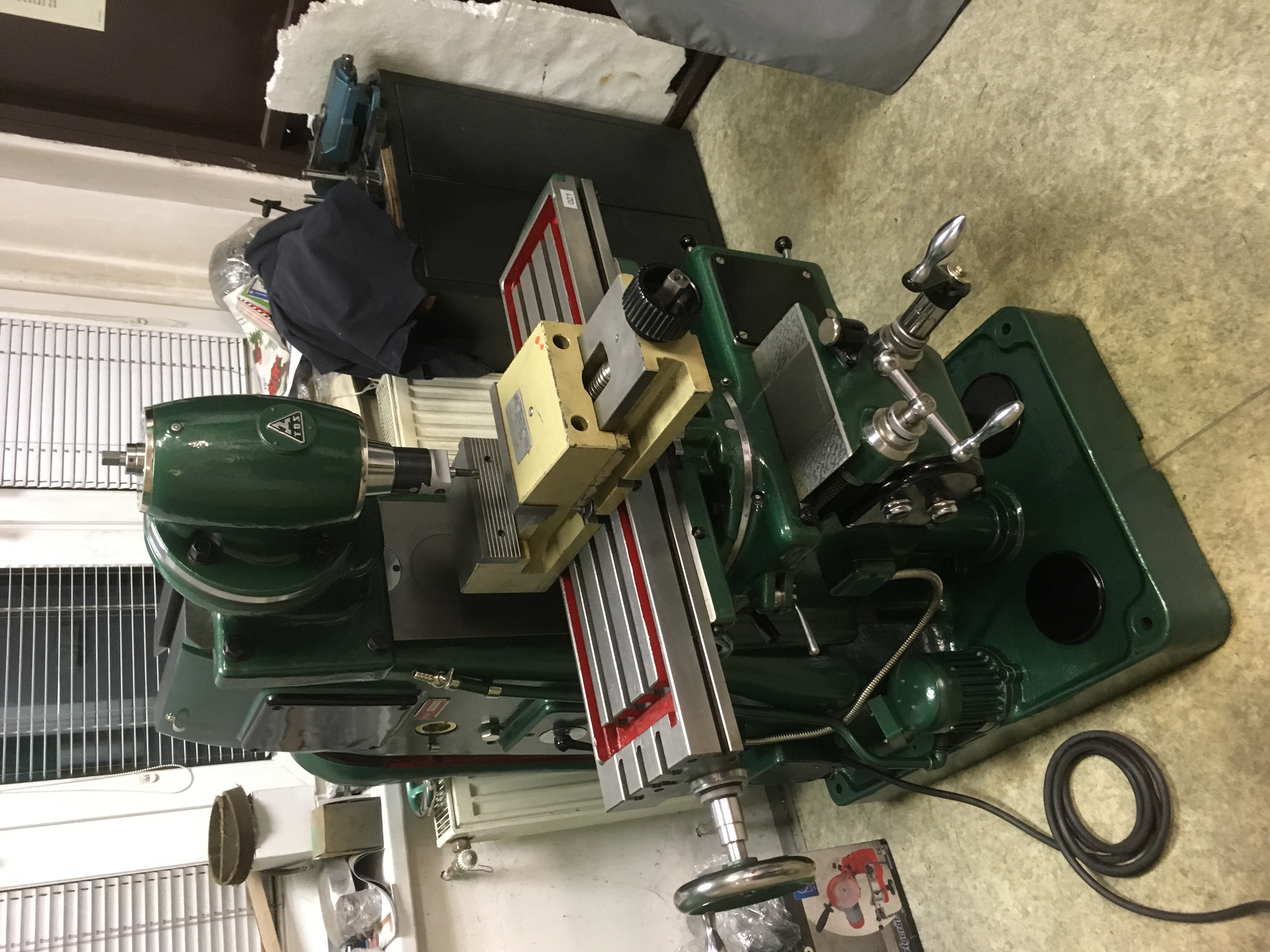

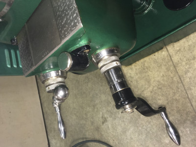

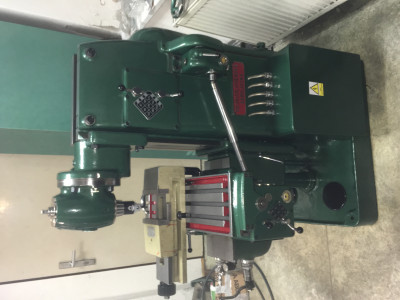

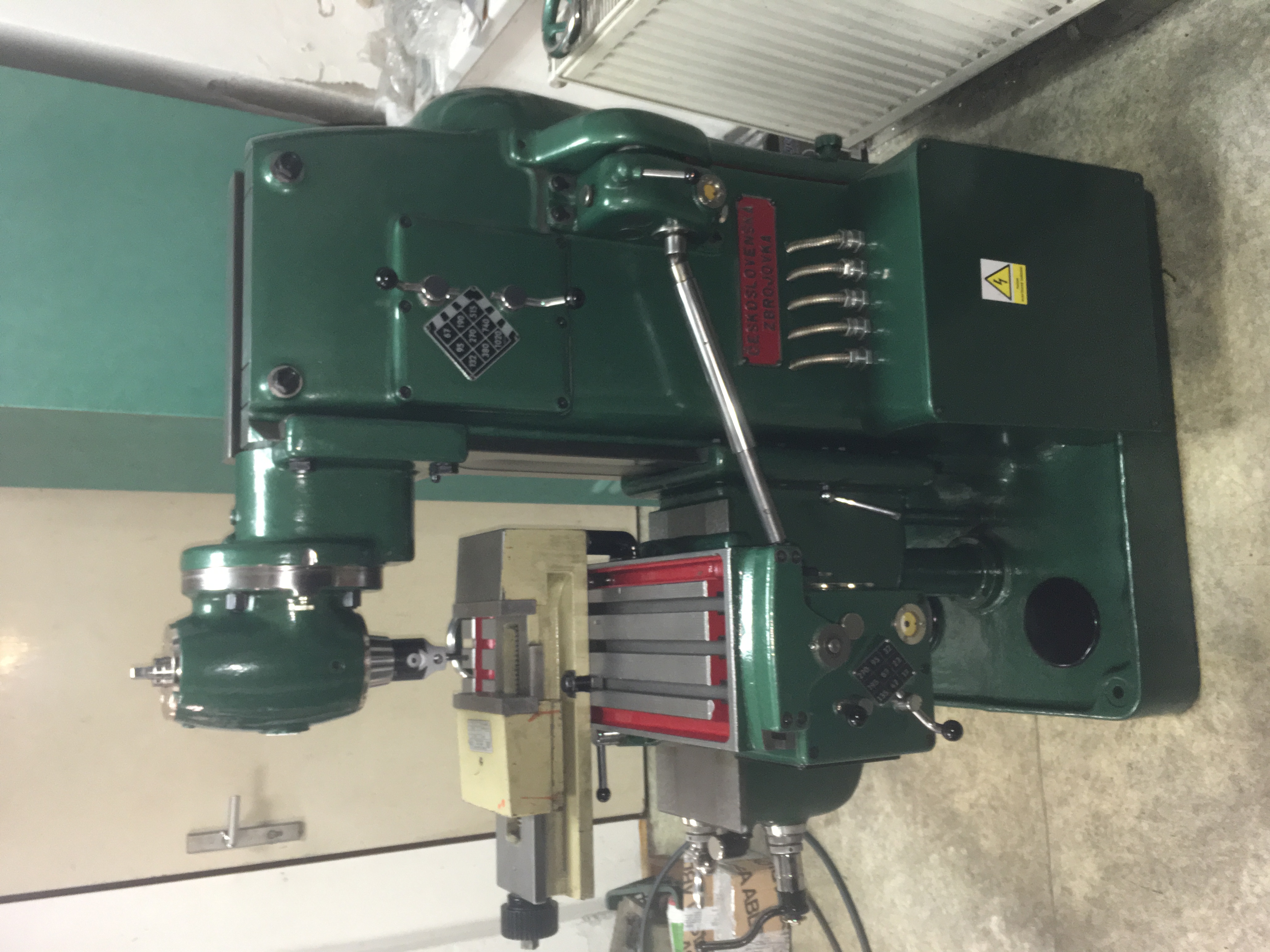

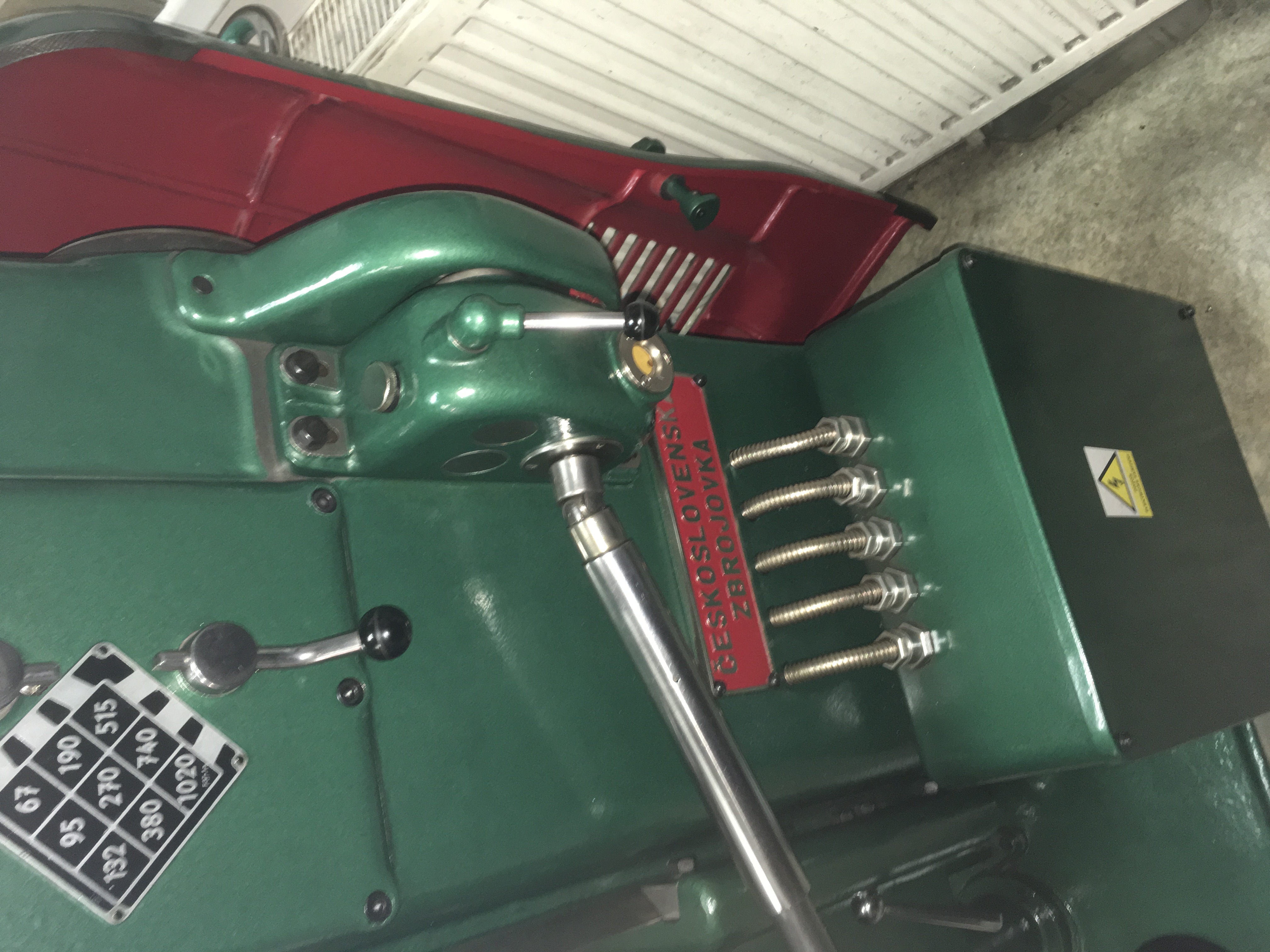

Dobrý den
Vlastním univerzální frézku F2U Československá zbrojovka stejné konstrukce.
Udělal jsem pár fotek ´dílů které na vaší frézce nejsou.
Upřímně si ale myslím , že se sehnat převodovky a ostatní díly pohonu je téměř nemožné.
Nicméně přeju hodně štěstí a zdravím Štěpán

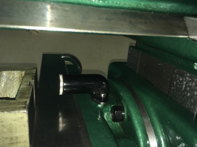

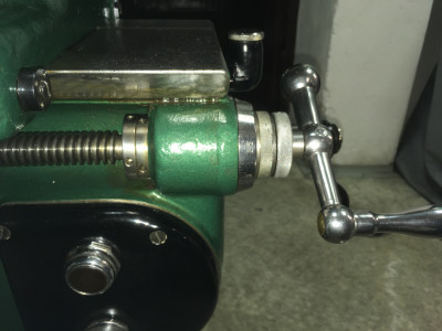

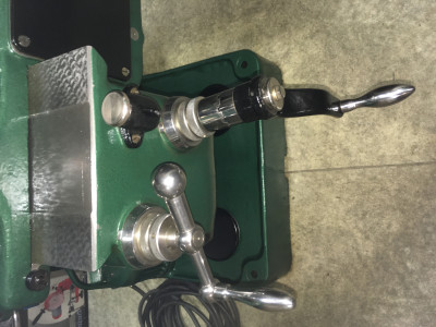

Ahoj, nádherný stroj ! Děkuji za fotky. Mohl bych poprosit ještě o nějaké detaily ?
- jak je uložený šroub příčného posuvu ? Je uložen jen letmo + v matici ?
- jak je řešený náhon podélného šroubu ? Je ve šroubu broušená drážka ve které jezdí kámen hnaného kola ?
Nemáte náhodou foto z rozborky/zborky ? Velice by mi to pomohlo. Klidně do mailu.
Originální součásti už neseženu, to je jasné. Co půjde, budu se snažit vyrobit nebo upravit z něčeho dostupného. Nějak na to netlačím, je to taková volnočasová aktivita.

Pěkný

Ten stroj sa ukradol z múzea? Do toho stroja sa vložilo pár hodín práce ale tak klobúk dole. Len je škoda na tom robiť.

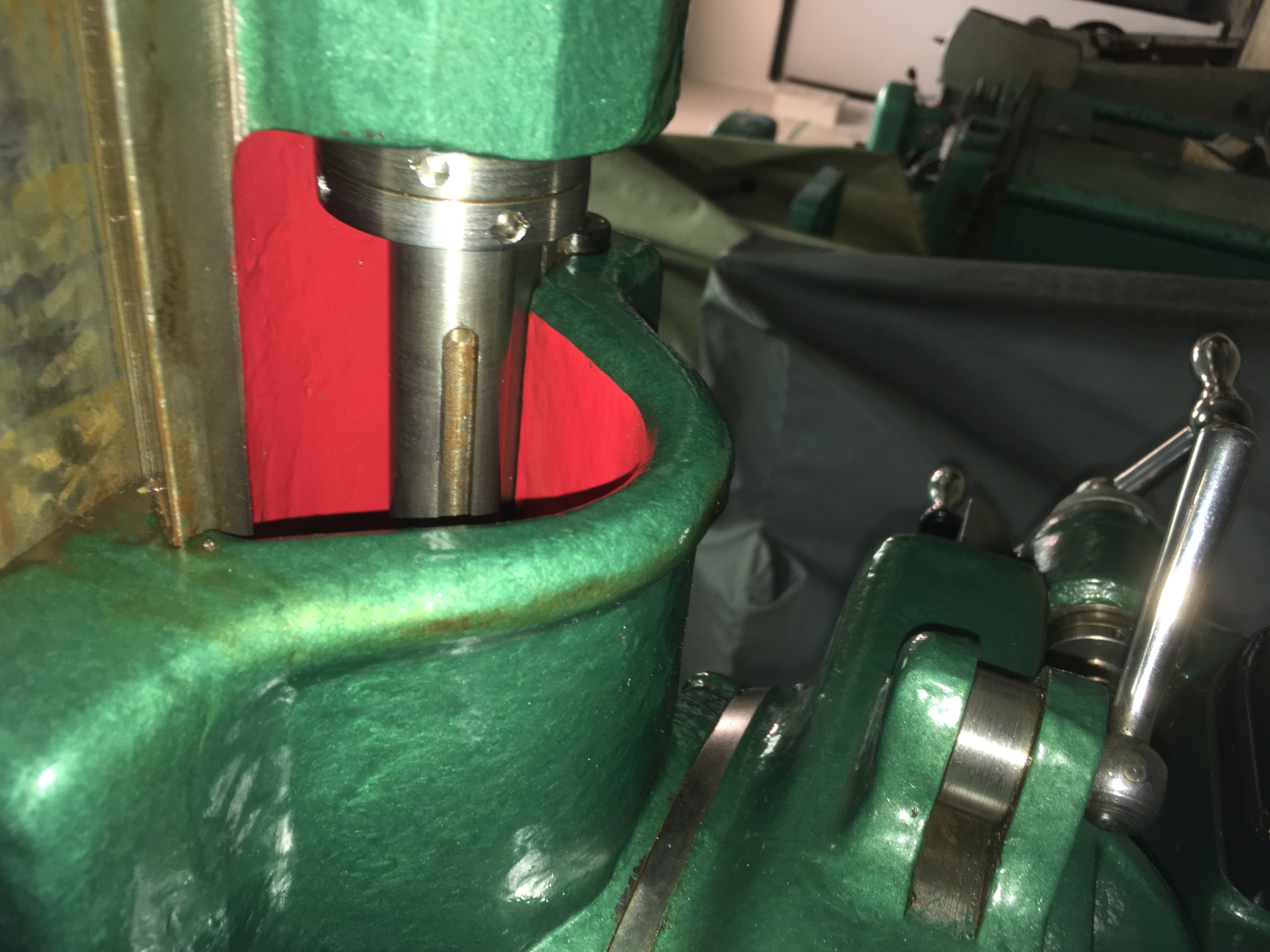

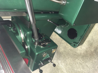

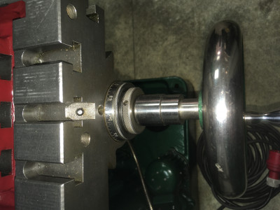

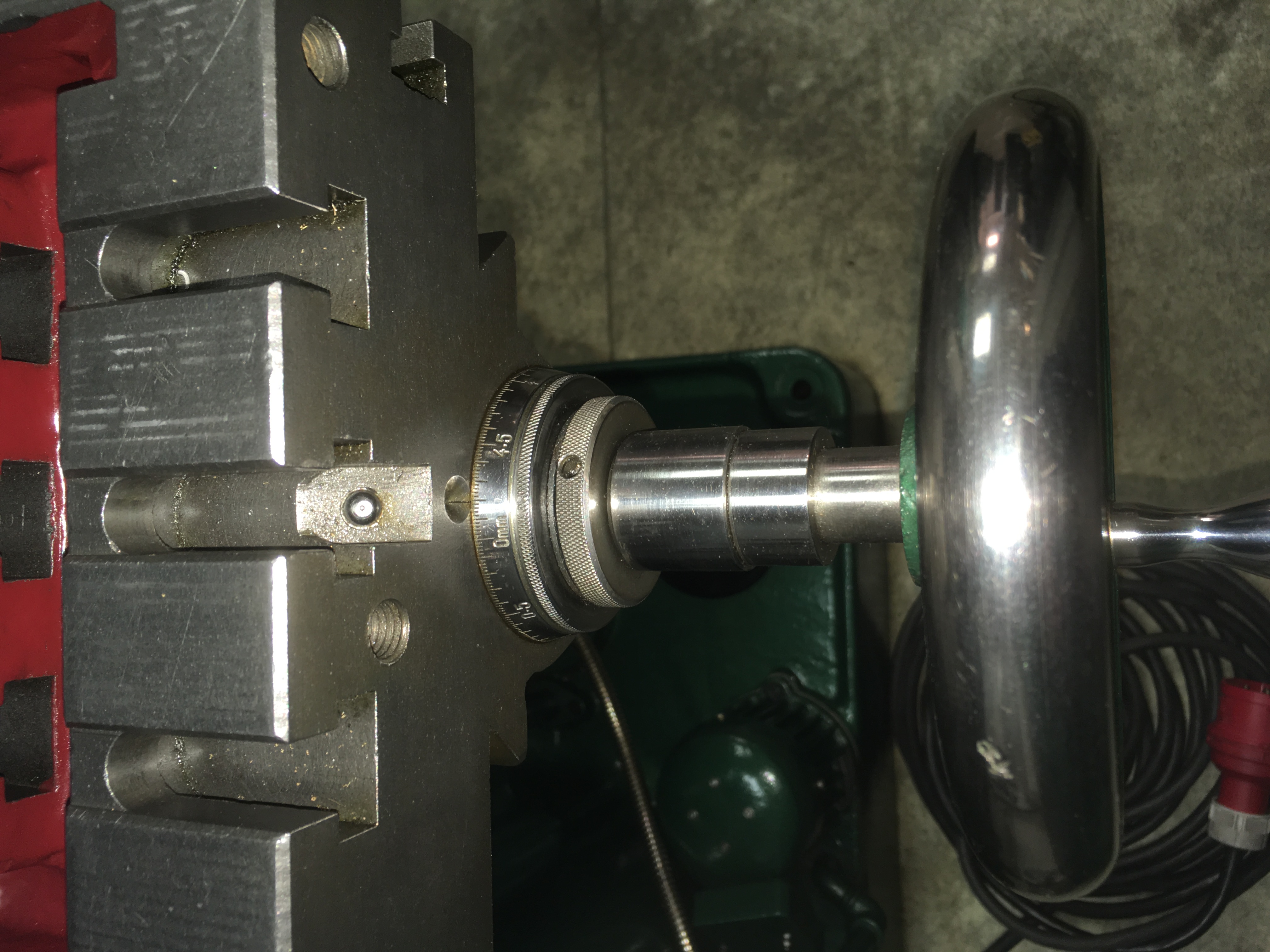

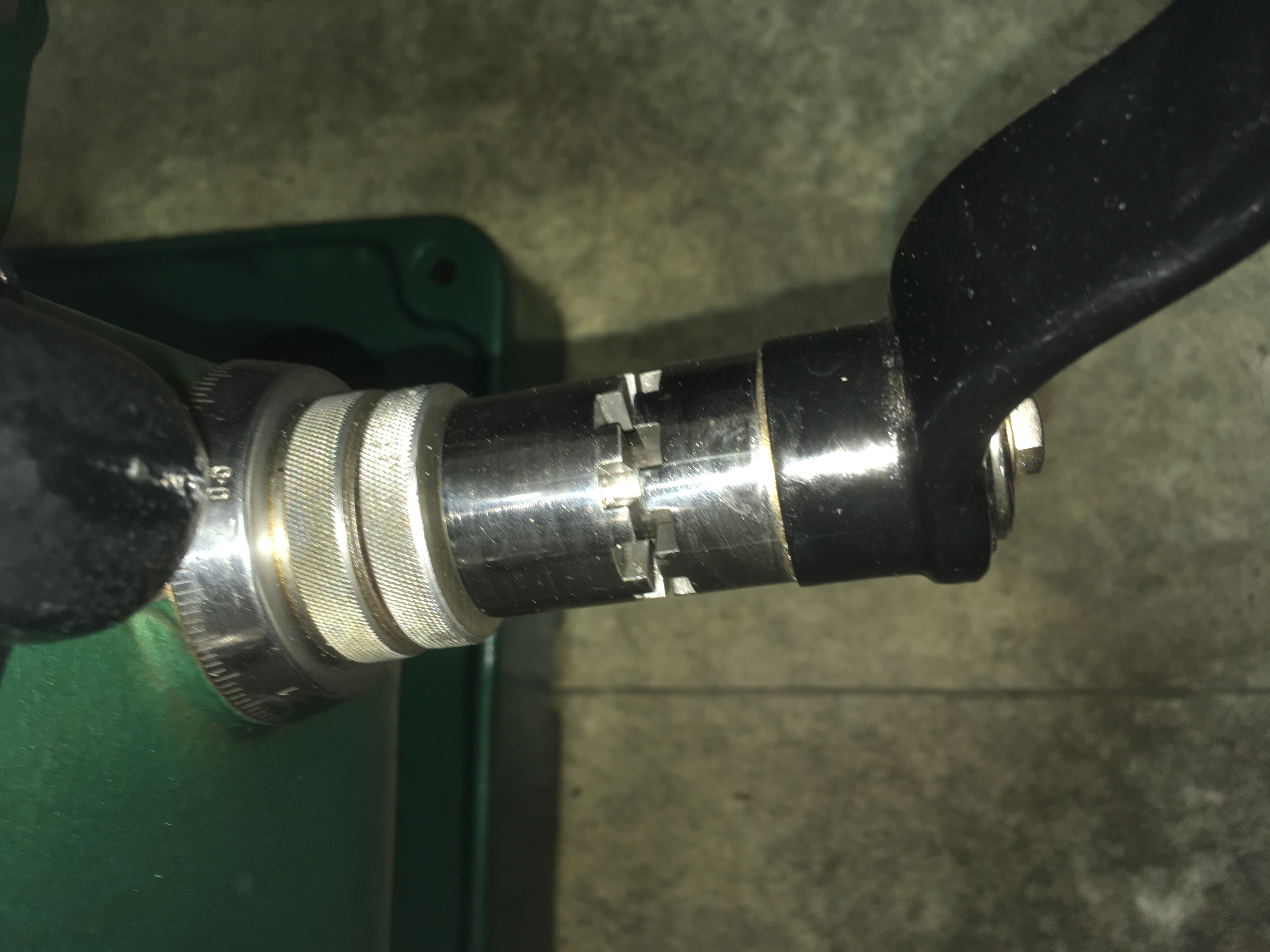

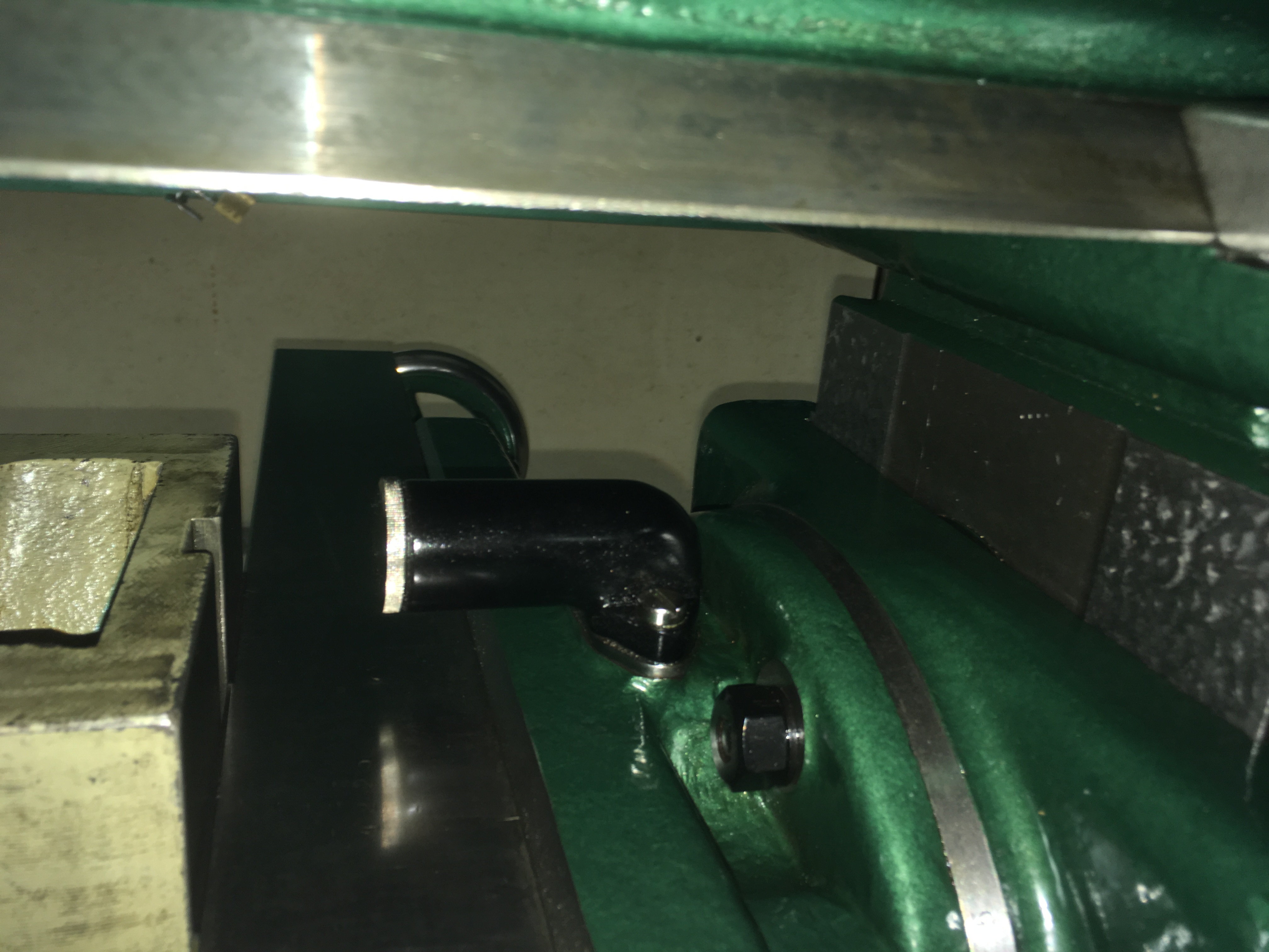

Dobrý den
Dneska jsem se snažil v dílně nafotit nějaké přístupné detaily okolo podélného a příčného posuvu. Frézku jsem generálkoval cca před 15 lety a měl jsem samozřejmě nafocené všechny možné i nemožné detaily ale měl jsem to převážně jen na sd kartě ve fotáku a když byla plná tak jsem fotky na kterých byly již opět poskládané celky mazal. Něco jsem měl pravda i v počítači ale ten mám od té doby také jiný. Díval jsem se do starých fotek v počítači a našel jsem jen jednu a ještě mizernou ,zřejmě momentku pořízenou telefonem. Zdravím Štěpán

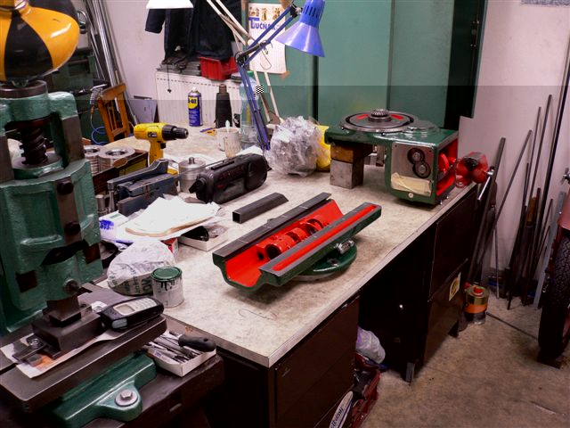

Dobrý den
Tady je ta nalezená stará fotka rozebraného stolu-. Bohužel je to jen taková mizerná momentka z kompletace dílů. Na mojí frézce jsou všechna mazaná místa okolo stolu, šroubů,vedení a strojního posunu mazána centrálně ze dvou míst. Když vidím tu fotku tak si vzpomínám jak jsem vyráběl
scházející trubky rozvodu mazání a protože se nedochoval jeden z dílů sloužící k doplňování oleje, vyráběl jsem model pro lití a potom nechal odlít odlitek a ten následně obráběl..........
