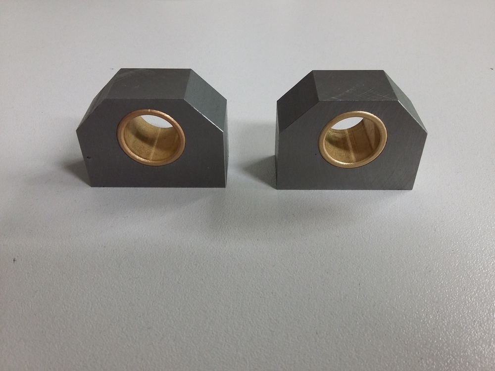

Momentálně dávám dohromady pásovou pilu Güde, kterou jsem vytáhl ze šrotu. Pilu tam někdo hodil a asi dobře věděl proč, protože já sám jsem se s ničím horším asi nikdy nesetkal. Nicméně jsem na frézce za 5tis. srovnal a vyůhloval základnu, která byla zvlněná o 5mm a jen ze zajímavosti jsem jí po srovnání přejel na desce z barvou. Světe div se na pár detajlů celá modrá. Dále jsem na tom samém šrotu vyrobil nové uložení ramena, které lítalo o centimetr vpravo vlevo a na dalším šrotu za 15tis jsem do uložení vytočil pouzdra s přesností na tři stovky (měřeno mikrometrem). Vyrobil nová vodítka hnaného kola... No pila snad trochu přesně bude řezat :D Taky bych si přál mít v dílně stroje lepší, to asi každý, ale momentálně je pro mě přednější rodina a všichni víte kolik taková manželka měsíčně stojí :D

Ano, plochu jsem rovnal flycutterem. Zde ještě výroba chybějícího excentrického vodítka pilového pásu. Taktéž na vraku za 15k :D
