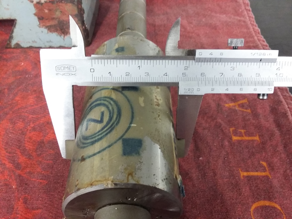

Zdravím, potřeboval bych poradit s opěrným ložiskem na frézku. Konečně se mi podařilo sehnat originální opěrné ložisko na frézku Strigon ME 250. Bohužel průměr pouzdra v ložisku je 48mm a všechny frézovací trny co mám, mají průměr válečku do ložiska 56mm. Nevíte jestli se válečky na frézovacích trnech dělají i z menším průměrem? Případně vetší pouzdra do ložiska? Díky

Takže jsem neotálel a dohledal jsem že ten můj "váleček" se ve skutečnosti nazývá vodící pouzdro frézařského trnu, které se skutečně vyrábí s několika vnějšími průměry a dodává ho třeba tato firma, stejně jako vymezovací podložky.

Dá se to koupit i od Lutoma.
Nicméně hlavní problém bude, že ložisko nejspíše nebude pasovat a budeš ho muset upravit. Mam 2ks FA3 a celkem 4 ložiska. Jen jedno k FA3AU je originál, 3 jsem dokoupil jednak doplnit druhé u FA3AU a u FA3H nemam vůbec žádné.
Ty 3 ložiska prostě nepasují. Jedno je třeba i po utažení svěrného šroubu na rybině horizontálního ramene stále volné, druhé zase nejde nasadit, atd. A co budu muset zkontrolovat a nejspíše doladit je aby osa kluzného pouzdra v ložisku byla v ose horizontálního vřetene, jinak to nedopadne dobře.

No ,už ti možná konečně dochází,že ty šroty,co jsi záchránil před šrotem prostě nejsou k práci,ale na práci..Takový supr ložisko totiž za den nenapasuješ ani náhodou..a pak záleží,na kolik si ceníš den svého života..
Ale k věci,co se ptal kolega-ten "váleček" jedině stočit na průměr tak o dvě,tři desetiny větší,než potřebuješ, pak to dát -asi nejlíp na nitrocementaci,páč nikdo přesně neví z čeho to je( předpokládám že CE2 nebo 12020,ale bez záruky)Při tom je ale třeba ochránit díru,by se neoduhličila,nebo moc nenauhličila a neokujila.Na to jsou spec. pasty a poradí si s tím v kalírně,taky je třeba jim nahlásit,jak silnou tvrdou vrstvu tam chceš. ( pět desetin by mělo stačit)..No a po zakalení už jen naklepnout na kuželový trn a obrousit na požadovaný průměr.Bacha,jak se to bude zušlechťovat,pravděpodobně se díra stáhne. Tomu se dá odpomoci kalením na trnu,kdy se do toho pře odjezdem do kalení namáčkne trn s přesahem,řekněme dvě stovky a po kalení se zase vymačkne.Nebo prostě tu díru potom na litinovým trnu pastou trošku prolapovat.. Takhle to zní možná složitě,ale ve výsledku je to jednodušší,než shánět přesně tu požadovanou míru,hlavně když nemáš záruku,že je to míra běžná..No a pokud to bude starý trn z doby kolem války,je možné,že ložisko bude z něčeho ,co se prokalí v celém průřezu,takže to by stačilo po přetočení jen obrousit..

Děkuji Vám pánové za odpovědi. V prvním dotazu mě spíše zajímalo, jestli se vodící pouzdra nevyrábějí co země, to průměr. Frézka je Maďarská a tak jsem potřeboval zjistit, zda to není rozměr třeba jen Strigonu. Nyní už vím, že se pouzdra běžně vyrábějí s vnitřním průměrem dle průměru trnu, v různých délkách a průměrech. Již zmiňovaná firma z odkazu tedy dodává i to mnou potřebné pouzdro 48mm. Výroba pouzdra tak jak píše david1 je pro mně pouze v teoretické rovině, protože pouzdro hotové stojí cca 800Kč a myslím, že bych se tímto způsobem k takové ceně ani nepřiblížil. Dále je věc druhá a to jak píše Aleš, napasování opěrného ložiska ze Strigona A na Strigona B. Tím se budu zabývat jak budu mít kompletní trn a náladu
