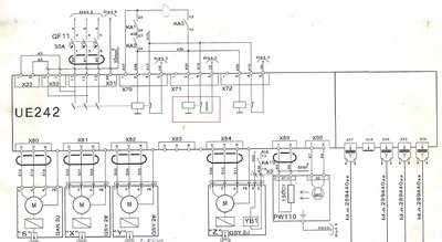

dej sem fotku panelu
Zítra dám není problém, jsem v práci a nemám to u sebe....ono stejně to moc nenapoví, protože na plechu externích tlačítek žádné symboly nejsou, je to ošoupané, nad tlačítka jsem si dopsal fixem čísla z el. schéma....z google, stejný je zde
, rozvržení je stejné...
- spindle on ( první řádek, první zprava ) a pak

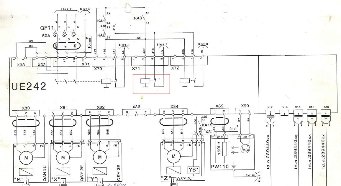

- NC on ( tlačítko hned pod tlačítkem spindle on ), problém je že na tom pinu 15 není napětí. Hledam odpověď zde
, nevím co to je v tom červeném rámečku ?? ( je to list č. 5 ze schéma )

Ten klicovy prepinac jsem vymenil, beze zmen. Zjistil jsem, ze je utrhnute cidlo teploty vretene, objednal jsem nove http://www.sensit.cz/shop/tg-6zavit-m6- ... f08ba.html" onclick="window.open(this.href);return false;
Nevim jestli nemoznost spusteni vretene prisuzovat prave tomu cidlu, tim spis ze mi TNC nic o teplote nesignalizuje. Zkousel jsem utrzene kabliky, kde na jednom je napeti spojit primo bez cidla ale dost pochybuji ze jsem to timto precural...jeste to zkusim nez prijde nove sletovat zpet, nevim jestli se povede je to utrzene hned u cidla...
