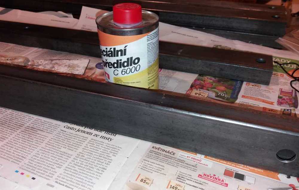

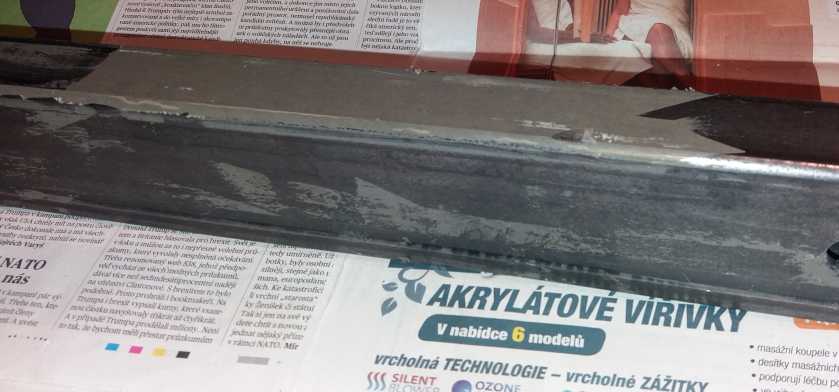

Mám trable s jedním jeklem - trusím se s tím už nekolik večerů.
Z mladické nerozvážnosti jsem ho polepil lepící páskou a teď mám problém ji sundat.
Nemáte někdo nějaký hint?

Omotej to kuchyňskými utěrkami namočenými v acetonu nebo nějakém ředidle, pak igelitem a nech pár hodin uležet. To sundá i hodně staré ztvrdlé lepidlo.

Pánové díky za rady - měl jsem tu zbytek C6000 a už je to umyto.
Pravda tak kde byla ta páska ještě přilepená se musela strhnout, nicméně zbytky lepidla to ředilo rozpustilo parádně.
Benzín jsem taky zkoušel - jde to, ale potvrzuji DwPetrova slova C6000 je výrazně lepší !!!!!
