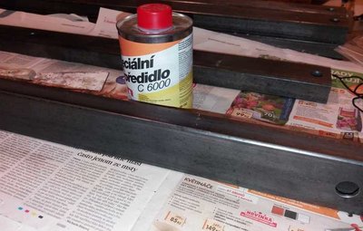

Mám trable s jedním jeklem - trusím se s tím už nekolik večerů.
Z mladické nerozvážnosti jsem ho polepil lepící páskou a teď mám problém ji sundat.
Nemáte někdo nějaký hint?

Omotej to kuchyňskými utěrkami namočenými v acetonu nebo nějakém ředidle, pak igelitem a nech pár hodin uležet. To sundá i hodně staré ztvrdlé lepidlo.

Zkusím dík!!!

Cekal bych, ze to pujde umyt benzinem, ale muzu se mylit.

Nebo ocelový kartáč do vrtačky nebo rozbrusu.

Benzín je blbě, ta šestka je nejlepší, funguje to.

Mne najlepšie funguje toulén

toulen ,nebo nitroredidlo....( a jak psal prochazka-obalit)...a tajny trik ,(pokud muzes sezen si ketonove redidlo)..jeste lepsi.. :D

Perchloretylen

Tu šestku koupí v každým krámě, s toulenem aspoň u nás dělají ofuky, a dostaneš jej jen jako firma. Perchlorem, trychlorem vyčistíš dřív obsluhu v obchodě, pochybuju že budou vědět co to vlastně je :) Namočit hadr, 2x přejet a je to pryč, kousky pásky co se při slepování utrhly seškrábneš špachtlí, a znova ředidlo. Mívám tu průhlednou srágoru občas nalepenou na novejch dílech, buď je k tomu heftlej nějakej papír, nebo rožky proti otlučení. Problémy dělaj i papírový pásky, když jsou tam dostatečně dlouho.

Pánové díky za rady - měl jsem tu zbytek C6000 a už je to umyto.
Pravda tak kde byla ta páska ještě přilepená se musela strhnout, nicméně zbytky lepidla to ředilo rozpustilo parádně.
Benzín jsem taky zkoušel - jde to, ale potvrzuji DwPetrova slova C6000 je výrazně lepší !!!!!

A kdybys potřeboval sundat něco podobnýho z plochy, kterou by mohla šestka poškodit, typicky nabarvenou něčím syntetickým, nebo na plastu, plexiskle, tak se používá odstraňovač silikonu. Ten to umí taky dobře, ale není tak agresivní. Dlouhodobě ale může způsobit popáleniny, nevyprchává tak rychle jak to nitro, a třeba hadr v kapse od toho odmašťováku je za půl hodiny znát. :)

Vůbec jsem tomu nechtěl věřit, ale taky stačí i obyčejné WDčko. Dcera za mnou přišla do dílny, že potřebuje z plastové krabičky sundat samolepku a že se to pořád matle, prý jestli nemám ten sprey. Když jsem jí ho dával, tak jsem tomu vůbec nevěřil, ale opravdu to jde. Po krátké chvíli nezbyde po lepidle vůbec nic.
