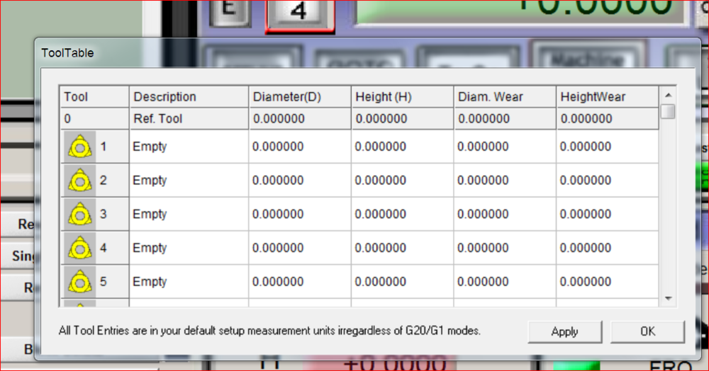

Ahojte, vytvoril som si jednoduchy model v programe Fusion 360 s vyrezanim stvorceka do hlbky 5mm. V programe v simulacii to spravi v poriadku, ale ked nahodim gcode do mach3 softveru, tak mi pri frezovani neurobi hlbku 5mm ale cca 6,3 mm.
Kde moze byt problem ?
Moze za to riadok 15 ? G43 Z15. H2
V prilohe je spomenuty g-code.

Nemáš náhodou nastavenu korekci délky nástroje?

G43 nastavuje délkovou korekci nástroje, Z15 znamená dojeď na výšku 15mm a parametr H2 bere výškovou korekci pro nástroj č.2, uloženej v tooltable, tj zkontroluj si tabulku nástrojů v machu, jestli tam nemáš nesmysl. Kde se to tam dělá ti musí poradit někdo jinej, páč mach nemám.
PS: smázni G43 Z15 H2 a T2 M6 a zkus

Ahoj, presne jak pise kolega predemnou a ta tabulka se nachazi v hornim menu 2 sloupek config a 11 polozka ToolTable a tam pod nastrojem 2 mas zrejme nejake spatne hodnoty

Ahoj, tak som sa pozrel na tie nastavenia a mam to tam tak ako si poslal PrintScreen, cize su tam vsade nulove hodnoty.

Ahoj, po odmazani G43 Z15 H2 a T2 M6 sa hlbka upravila

Stacilo by dat H0 a bude to OK

Nebo, pokud nemá výměník, vymazat celou tooltable. Pak mu může fusion dávat G43 jak chce a bude to furt 0.

Vo fusione moze tiez pri nastrojoch dlzkovu korekciu dat na 0 - zrejme na frezke ma vreteno priamo s kliestinou a sonduje nastroj na papierik o polotovar - ja som to tak tiez robil a musel som dat pozor na tu H00
