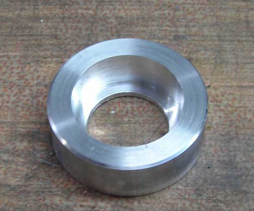

Témata se nám zmixovaly se šnekem, tak s turbínou pokračujme tady.
Další zkouška bude přesný polotovar kterému jen chybí jen vystruhat zbytečný materiál. Uchycené to bude opět za střed s 1 mm odsazeným přípravkem.

Tak dílo dokonáno - realita jasná - sumasumárum. Šmidlat maso až na válcovou frézou je nesmysl. Maso je potřeba odvrtat něčim rychlym a brutálním nejlépe vyvrtávací hlavou průměr 20 mm a pak jen objet kontury frézou průměr 8. Co jsem zatím viděl větráky od několika výrobců, všechny nesou stopy po 6tce fréze = udělané na jedno upnutí. Abych to nemusel a hlídat a mazat, nejvyšší spolehlivou rychlost jsem dosáhl F20 se Z-4. Z20 to však potřebuje jen v místech, kde bere celá fréza, na zbytku pak musím přidávat plyn ručně nebo bych tam musel přepsat rychlosti a nadělit úseky.
Takže teď potřebuju vyvrtávací hlavu nebo něco co spolehlivě rychle udělá díru do masa - fréza 2 nebo 4 břitá to není..

zamítnuto 15-20 tka vrták je dlouhej, jednak ho tam nedostanu druhak jakmile 15 vrták vezme špoonu tak to stojí:D
něco už tu naznačil enginier
(tam bych v mezilopatkovém prostoru taky případně udělal nějaký to hrubování na okopáváku který nebude mít problém ze Z víc jak 1mm - řekl bych např. horizontka s děličkou a kotoučová fréza.
mě by se nejvíc líbila nějaké malá vyvrtávací hlava co bu udělala rovnou i kolmý dno - něco co bere hodně, rychle a bez síly:))
Příspěvky: 8336
9. 6. 2009, 9:32
Ale vyvrtávací hlava přece nebere hodně rychle a bez síly :-) Před vyvrtáváním se obvykle vrtá nebo frézuje, aby ta hlava nedostala moc záhul. Nevím ten průměr, diskusi jsem nesledoval, takže myslím, že je to dvacítka a ňáký obyč. železo. Osobně bych to uďál osmičkou drážkovačkou a pokud bych toho měl hodně a málo času na to tak bych ušetřil pár vteřin předvrtáním desítkou vrtákem skrz.

potřebujem 20 tku průměr teda min 16 mm a upnout to max za 10 mm
viděl bych to nabourat to 16-20ckou dvoubřitou frézou z boku :)

ach jo, buď konečně postav pořádnou tuhou frézku, když to chceš dělat na jedno upnutí abys to mohl jet na celou výšku naráz. A nebo použij ten nejvýkonější a nejtužší stroj co máš tedy soustuh a přidělej tam ndo nástrojovky kresse nebo co to máš.
Upneš puk ojedeš kudlou na hotovo, spindl s univerzálou budeš pohánět krokáčem a nástrojovka bude kmitat dovnitř ven za současného otáčení univerzály. Video už tu někde bylo

Chybí mi jeden krok - něčim vybourat maso - tak to už snad doženu:)
V podstatě je tam jen problém že když fréza bere plným průměrem -10 tak tam vrací špony, seká se to a dělá blbej povrch. I když bude pevná mašina bude to dělat taky.. Jakmile už fréza bere jen půlkou, bere to jak máslo.
