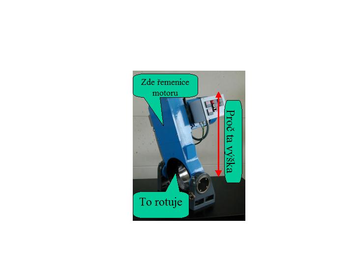

Mám dotaz :?: ohledně tohoto aparátu viz obrázek.
štitkové ůdaje Výkon 4kW; otáčky: 630-2900 ot/min
řízeno asi frekvenčním měničem - původ Německo.
Ten kdo to udělal ví co dělá!!!
Dle štítkových ůdajů předpokládám motor 4kW n=1440ot/min
a převodový poměr i=1:1
Proč tam nedá menší motor třeba jen cca. 3kW ale 2800 ot/min
a pak převod i=1:2 Bude mít lepší výkon a konstrukčně by se to tam taky vešlo zmenšila by se jen řemenice u motoru. Celá konstrukce pak příhodněší Hmotnost motoru se zmenší a i to těleso co nese motor může být menší.
Proč zvolil toto řešení :?:

Jak si prisel na to ze by to melo lepsi vykon ?? Vykon se prevodem nemeni.

Vykon se sice neměni, ale měni se kroutici moment.... A ten je pro frezovani celkem duležity...

To sice jo ale vazne pochybuju ze 3kW motor s otackama 2800 a prevodem 1:2 bude mit vetsi kroutak nez motor 4kW s otackama 1440 a prevodem 1:1 ..

Když t počítám tak fakt.... 4kW motor má 26,5Nm a 3kw 10Nm, takže i po převodu je slabší....

sysel píše:Když t počítám tak fakt.... 4kW motor má 26,5Nm a 3kw 10Nm, takže i po převodu je slabší....
Děkuji . Já jsem jen elektrikář amatér a měl jsem nějak zafixováno že
moment Mk je přímoůměrný výkonu P. Prověřil jsem ty vzorečky a
sysel na to kápnul.
Ještě jednou díky - není již co řešit!!! :shock:

P=M*omega
P-vykon
M-moment
omega- uhlova rychlost -2*Pi*n
Takze pri stejnem vykonu a ruznych otackach se meni i moment. Pokud se otacky zvednou dvojnasobne a vykon zustava moment klesa na polovinu.

Jak mne navedl sysel tak jsem si propočítal různý varianty:
Budeme-i vycházet z toho, že jsou to štítkový udaje klasický 3~motory
tak :4Kw - otáčky n= 1440 kroutící moment Mk=26,53 Nm
4Kw - otáčky n= 2800 kroutící moment Mk=13,64 Nm
Doufám že těma výpočtama neděsím nějakýho profesionálního elektrikáře.
Vycházím z níže uvedeného vzorce.
Tak asi i pro frekvenční měnič platí když předpokládám zachování výkonu: Otáčky stoupaj moment klesá a naopak.? :shock:
Dále platí, že moment se násobí převodem =>převod do pomala síla vzrůstá a naopak.
Neuvažuji ztráty.

Obavam sa, ze vsetky tieto vypocty su len "co by bolo keby...."
Pokial nepozname momentovu charakteristiku motora (zavislost momentu na otackach) nespocitame nic rozumne. Vseobecne sa da povedat, ze motor dosahuje menovity vykon pri menovitych otackach (stitkove udaje) a teda moment vieme spravne vypocitat len pre tento pracovny bod. Pri akychkolvek inych otackach bude moment iny.

Aby nedošlo k omylu s tím násobením momentu. Tak to jsem myslell při klasickém mechanickém převodu U toho měniče to bude jistě daleko složitější a motory to je věda sama o sobě. Tady na fóru jsem četl že motor se dá budit měničem na šílený frekvence až neuvěřitelný. Proto jsou i speciální motory pro frekvenční měniče př. http://www.embrno.cz/trifazove-s-nezavi ... AY.htm?k=6
Já mám však poznámku od nějakýho profíka doufám, že je dobrá a ten doporučoval využitelnou frekvenci 40-70Hz pro běžný motor. Pak by to s tím momentem nemělo být nějak kritický. A vlastně se pohybuji cca +- v intervalu jmenovitých hodnot
