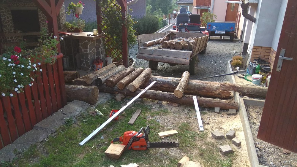

Ja som schody pred dielňou vyriešil takto, stačila na to jedna fúra dreva
Potom som to celé zakryl plechom, fungovalo to perfektne.
