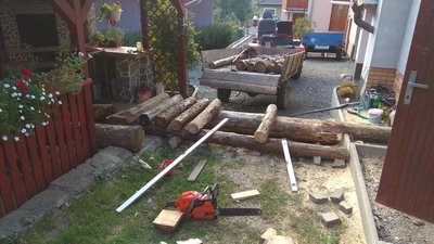

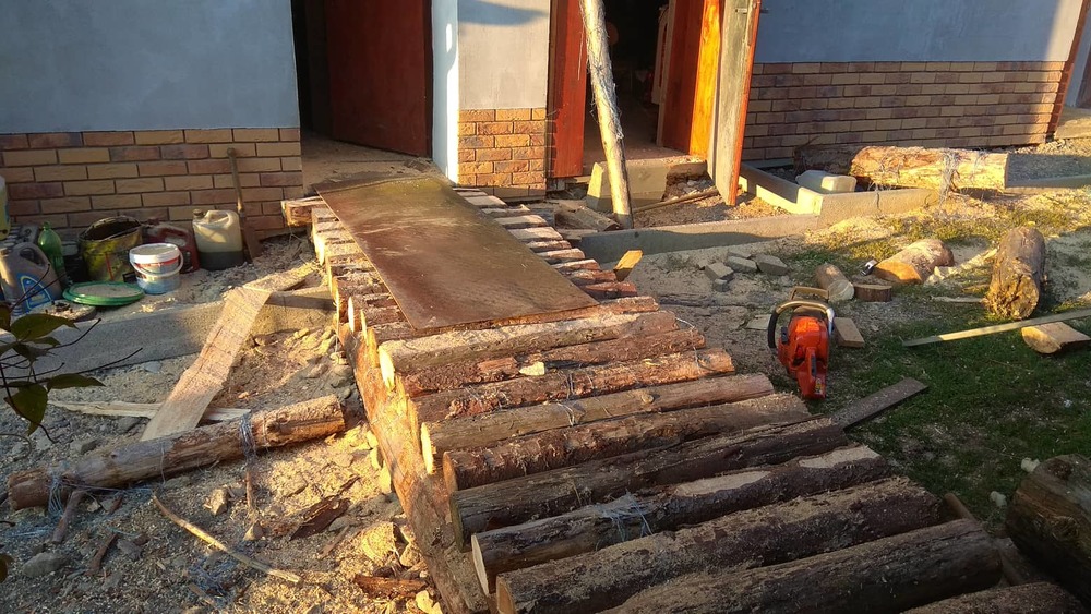

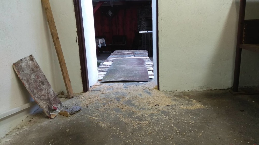

turnigy
Příspěvky: 1761
Registrován: 2. 9. 2018, 6:13
6. 12. 2018, 10:04
Ja som schody pred dielňou vyriešil takto, stačila na to jedna fúra dreva :lol:
Potom som to celé zakryl plechom, fungovalo to perfektne.
