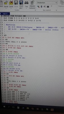

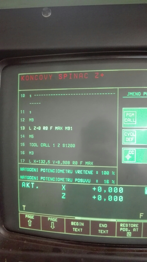

Mám dotaz, začínám s tímto systémem a zkouším rozjet starší mašinu FNGJ40CNC. Přes HSMWorks jsem si vygeneroval jednoduchý prográmek (viz. foto). Vynuluji si souřadnice X, Y, Z a po spuštění mě to zahlásí chybu - koncový spínač Z. Mašina se ani nerozjede a skončí na řádku 13. Přitom simulací to projde v pohodě. Odhaduji že bude problém někde ve vynulování stroje - nastavení nulového bodu nebo nástrojů ale nemohu zaboha přijít na to, kde je chyba?

daj preč tú M91, zmeň to na L Z+100 R0 FMAX.
M91 je vyvolanie polohy referenčných hodnôt stroja, možno máš v Z iba mínusové.
Prípadne vyskúšaj L Z-1 R0 FMAX M91, stôl by ti mal zbehnúť úplne dole.
Edit :
A nechýba ti ešte M6 pred výmenou nástroja ? To nie je stroj z automatickou výmenou, kedysi dávno som na ňom krátko robil, mala by tam byť M6 - ak si dobre pamätám.

Skvělý, díky moc! M6 byla potřeba! :wink:
L Z+100 sice nepomohlo, pomohlo odstranit M91...jdu studovat co to vlastně znamená?!
Dále mě neustále hlásí že aktuální blok není navolen, co to znamená?

Pri M91 posielaš strojové posuvy na referenčné hodnoty súradného systému stroja. Y-1 R0 FMAX M91 - vreteno ti pôjde takmer na koncák v smere Y+.
NC kód máš ale v nulovom bode obrobku.
Aktuální blok není navolen - pred spustením programu v režime plynulo použi klávesu go to a číslo riadku, z ktorého chceš spustiť program, od začiatku bude teda go to 0.

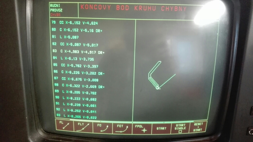

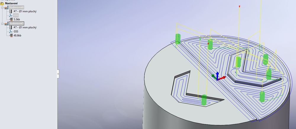

Už po několikáté mám problém s Heidnem. Potřebuji gravírovat malé logo, pr. 30 mm. Program si vytvořím přes HSM Works a po spuštění na stroji začne makat až po určitý řádek a hlásí KONCOVÝ BOD KRUHU CHYBNÝ...
Čím to je případně jak tomu předcházet? Níže prg. a popis chyby. Stroj FNG 40 CNC a systém HEIDENHAIN 415F

Ak je taká možnosť, zapni si v HSM Works aproximáciu, program budeš mať vygenerovaný iba v lineárnych dráhach. Nebudeš tam mať bloky s CC, C, CR a pod. S tým ti to pôjde.
Hodnota aproximácie určuje, aké minimálne bloky sa ti budú tvoriť. Rádiusy ti to bude frézovať ako veľa krátkych čiarok. No a ich minimálnu dĺžku určuje práve tá hodnota aproximácie.
V SolidCame je to určite, ak táto funkcia v HSM Works nie je, tak som to písal zbytočne.
Predpokladám, že gravírovanie máš v R0, takže M120 LAx je zbytočné aj skúšať.

V HSMWorks to lze také - jen se to jmenuje tuším "tolerance"
Tady je to lehce popsané - bohužel aktuálně tu hsmworks nemám
https://forums.autodesk.com/t5/hsm-post ... -p/6080970
