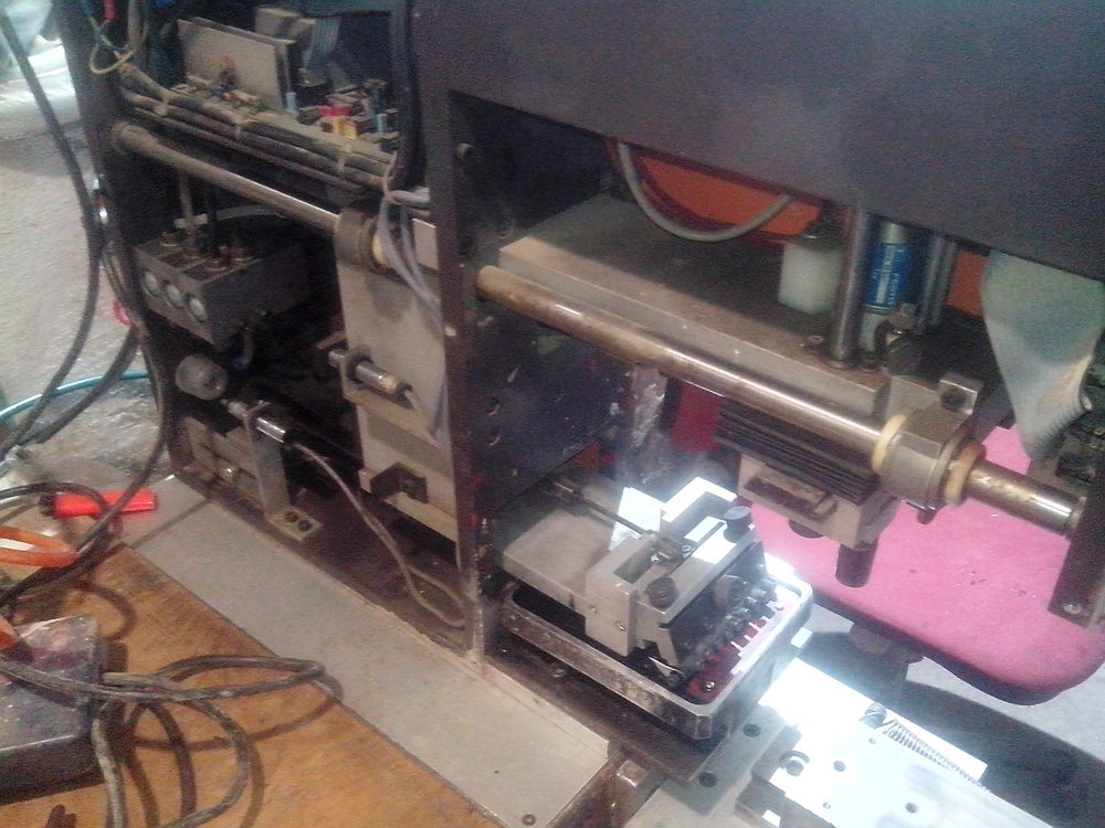

Definitivně se mi pos**CENSORED***** tisková mašina. Je to na pneumatiku + řídící elektronika. Protože pro mě je čas velmi drahý, tak už s***CENSORED*** na nějakou rekonstrukci a mašina jde z baráku. Buď na opravu, nebo na ND , nebo na přestavbu (je v tom vzduchotechnika + vodící tyče s kluznými pouzdry) - případně na rozkuchání.
Cena k jednání 3000,- Vlastní odvoz nutný.
případně mohu přidat i trosky další mašiny - ale to už by bylo spíše za trest .....

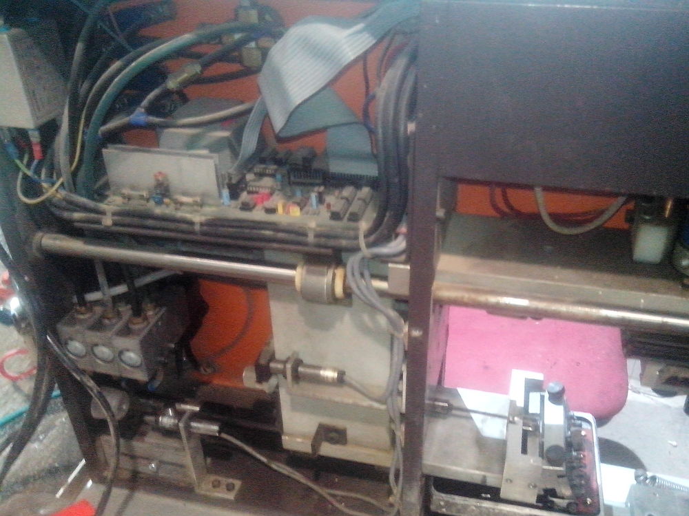

Já měl mašiny na potisk dvě - původní, na které praskla hřídel převodovky a tímpádem je neopravitelná - takže šla okamžitě do šrotu a záložní. To je ta na obrázku.
Tu jsem bral s ideou, že ji zprovozním a budu využívat jako hlavní. Jenže na to nebyl pořád čas - až mě to donutilo nyní. Sral jsem se s ní 14 dnů - mašina jela celkem solidně - ale byl problém s přítlakem stíracího nože a s celkovou regulací tlaku v pístech - nešla zregulovat rychlost - a během repase jsem dále přicházel na další závady - výměna vzduch rozvodů, problém s jedním ventilem, nefungující indukční snímače - a nakonec chcípnutí celé elektroniky řízení - prostě to nereaguje.
Průměrným propočtem prosraných zakázek jsem došel k výsledku, že za tu dobu bych měl už novou mašinu, takže resumé je jasné - jde to z baráku a já vydělávám na novou.

Ono to bylo trochu složitější ....
Moje první idea byla, že původní mašinu rozhodím, vymontuji převodovku, rozeberu ji a hřídel nechám udělat. Druhá varianta byla, že tam dám nový motor i s novou převodovkou a nějak to napasuji na pohonný systém. Z obou variant sešlo kvůli naprosté banalitě - jeden ze šroubů držících převodovku byl tak utažený, že jsem při pokusu o jeho povolení urval imbusový klíč (asi 8 mm silný - normálně jsem ho překroutil a ulomil) Za normálních okolností bych koupil nový, jenže všechny šrouby na mašině mají wirthwortovy závity a zcela nestandardní imbusy - do jejich hlav naše imbusy prostě nepasují. Tímpádem to pro mě byla konečná. Odvrtat to nešlo, protože tam překážela hrana podstavce a flexa také nepřipadala v úvahu, protože to bych musel přeříznout celou převodovku a rozřezat celý podstavec.
Jako náhradní řešení jsem měl zprovoznění té druhé mašiny - což představovalo dost práce, nebo pořízení jeté mašiny. Bylo to celé pracoviště s potiskem, osvitkou, tampony, barvami a materiálem za velmi solidní cenu - ale musel jsem to vzít celé komplet - a navíc průser - nepasovaly mě do toho klišé (já používám 100x100, ta mašina má 75x100) - což by pro mě znamenalo postupně předělat asi tisícovku klišat ....
Nakonec jsem skončil u toho, že jsem tu mašinu koupil, některá klišata jsem ostříhal nůžkama na plech (pěkná prasečina ....) některé si nechám přestříhat u profíka, a hromadu jich budu dělat znovu. Na druhé straně toho nelituji, protože jsem zjistil, že ta práce a kvalita tisku je něco úplně jiného a s původní mašinou zcela nesrovnatelného.
Já bohužel nejsem ten, který opečovává starou mašinu, která dosloužila. Je fakt, že tuto jsem pořizoval v r 1992 na leasing (asi za 60000,-) a po celou dobu sloužila bez problémů, )když nepočítám drobnosti jako tři odpálené motory ...) a natiskla toho hromadu - hrubým odhadem skoro milion tisků .... Ale bohužel, v dílně mám minimum místa, takže musí uvolnit prostor .... To je realita u mě.
