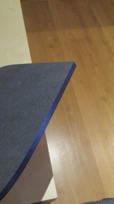

Dobrý den,
prosím o podělení zkušeností s frézování cembrit desek. Používám nástroj https://www.pilanamarket.cz/drazkovaci- ... -pkd-z1-1/ (nakupuji u leitz) ø10mm, posun 40 otáčky 22 000, do materiálu zajíždím pouze ze strany, fréza vydrží v použitelném stavu tak 5-10 desek (vyjímečně víc) verze Cembrit Solid tak 2 desky. Hrany nezkosuji.
Za každou radu budu vděčný, prosím rady hlavně jak zlepšit poměr cena vs kvalita vs výkon

Jedná se o diamantový nástroj a i ten nemá výdrž ale můžu zkusit karbidovou frézu (jaký typ by jste mi doporučili)? V příloze posílám řez s novým nástrojem postupem času se začne hrana třepit

Zvýšit by se to dalo ale tak 55-60 mm/s je řekl bych strop co zvládne, mohl by být problém v chlazení řežu to na Multicam 3000
