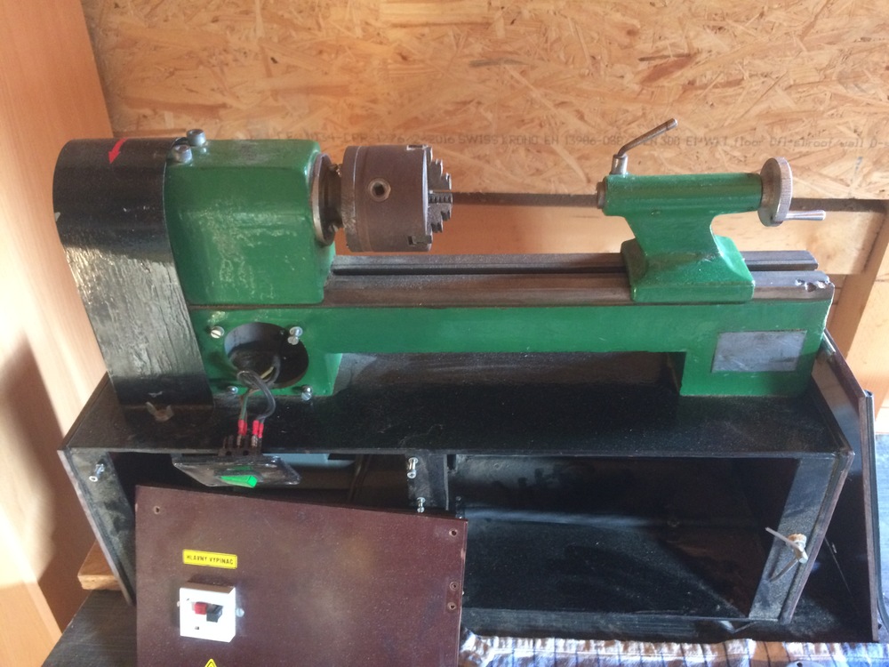

Robi G
Příspěvky: 76
Registrován: 14. 7. 2017, 12:49
Příspěvek 21. 12. 2018, 10:06
Sústruh je hotový. Má vymenené ložiská , zaškrabané suporty , dosadacie plochy koníka a suportu , nové excentre zaistenia nožových saní . Chýbalo upínanie supotru . Pôvodná farba zbrúsená , tmel , plnič a vrchná pur 6011.. Tuhosť je dostatočná , do ocele znesie 1mm šponu. Delenie mininóniusu je desatina , no za pomoci odchýlkomera to dá presnosť nožom tak 0,03 na priemer.
Za tie peniaze na drobné veci celkom fajn :)
