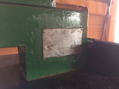

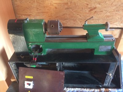

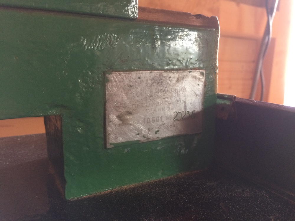

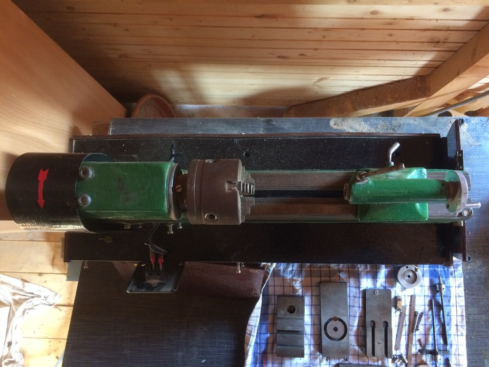

Povodne som kupil z bazosa so zamerom repasovat a pouzivat, ale zial nedostatok casu mi nedovoluje sa s tym akokolvek pohnut, preto ponukam niekomu kto by sa tomu vedel povenovat.
Akurat som stihol rozobrat suport a kupit nove cerviky. Este je k tomu par hrotov a sklucovadlo do konika. Motor je tam 3f, 180W, vreteno vyzera byt bez vole s trojstupnovou remenicou.

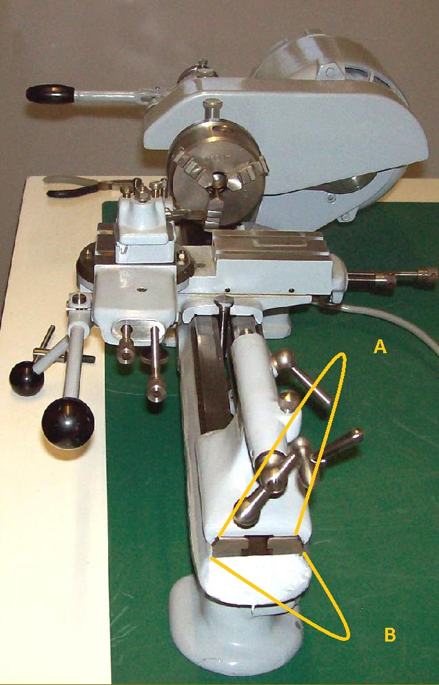

cena dopravy co CR?..je mozne foto profilu loze z boku? diky

tak jasne pocitam s tim . jen jsem chtel vedet zda to nema takoveto loze jak boley..Obrázek

Je to velmi pravděpodobné

Sustruh predany Robi G. Inak ano, profil vyzera byt rovnaky.

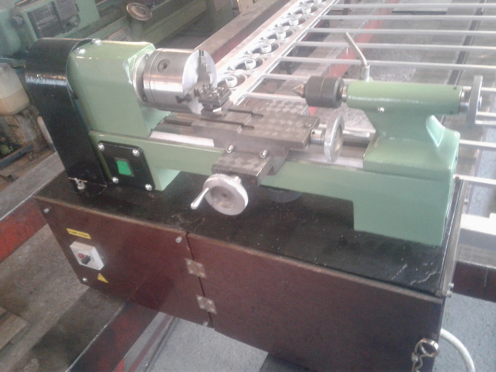

Sústruh je hotový. Má vymenené ložiská , zaškrabané suporty , dosadacie plochy koníka a suportu , nové excentre zaistenia nožových saní . Chýbalo upínanie supotru . Pôvodná farba zbrúsená , tmel , plnič a vrchná pur 6011.. Tuhosť je dostatočná , do ocele znesie 1mm šponu. Delenie mininóniusu je desatina , no za pomoci odchýlkomera to dá presnosť nožom tak 0,03 na priemer.
Za tie peniaze na drobné veci celkom fajn :)
