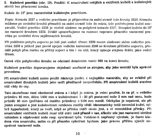

Ahoj všichni! Žiji ve Švédsku a používám překlad Google, abych přeložil do češtiny, takže musíte mít trochu odvahy se svým jazykem. Snažím se získat příslušenství, abych zabral kužel nebo se zužoval. So called taper attachment. Soustruh je TOS S-28. Pokud se to nedá zvládnout, rád bych viděl obrázek o tom, jak vypadá a jak používat takové příslušenství. je možné postavit se? někdo to udělal? Díky předem! / Robert
ahoj do Švédskarobowich píše: ↑2. 1. 2019, 12:50 Ahoj všichni! Žiji ve Švédsku a používám překlad Google, abych přeložil do češtiny, takže musíte mít trochu odvahy se svým jazykem. Snažím se získat příslušenství, abych zabral kužel nebo se zužoval. So called taper attachment. Soustruh je TOS S-28. Pokud se to nedá zvládnout, rád bych viděl obrázek o tom, jak vypadá a jak používat takové příslušenství. je možné postavit se? někdo to udělal? Díky předem! / Robert
to příslušenství se jmenuje v češtině "kuželové pravítko"
nevím, jestli k tomuto typu existuje
určitě někdo bude vědět a odpoví

V katalogu obráběcích strojů z roku 1955 je "přístroj na soustružení kuželů" v příslušenství uveden.
Také ahoj do Švédska, kuželové pravítko pro soustruh S28 samozřejmě existuje. Dodávalo se jako zvláštní příslušenství, viz manuál stroje:
Hej till Sverige, den koniska linjalen för S28-svarvet uppenbarligen uppenbarligen. Levereras som specialtillbehör, se maskinhandboken:
