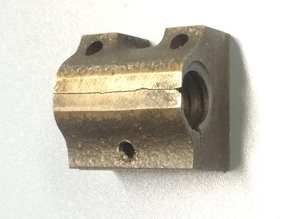

Panove, nevi nekdo kde sehnat matku pricneho suportu pro S28?
Polozka 981 z manualu. Moje je praskla a nez zacnu vyrabet repliku, tak se radsi zeptam. Treba nekdo ma nahradni? Diky
No nevím, i kdyby jsi sehnal novou matici, tak napasovat ji na používaný šroub bude možná taky problém. Myslím, že už se to tady taky řešilo. Spíš bych hledal komplet matici i se šroubem, ale naděje na úspěšnost bude asi docela malá.
Tady: https://stroje.bazos.cz/inzerat/98664995/S32.php někdo nabízí komplet na S32, možná by to třeba po nějakých úpravách šlo použít.

Dekuju za odkaz, proverim tu moznost.
Co se tyce spasovani na sroub, tak z toho strach nemam. Sroub je prakticky novy. Matice praskla kvuli pretazeni serizovaciho sroubu (spatny postup vymezeni vule prechozim majitelem).
Ale asi me ceka soustruzeni zavitu te matice na soustruhu bez pricneho suportu. To bude svanda

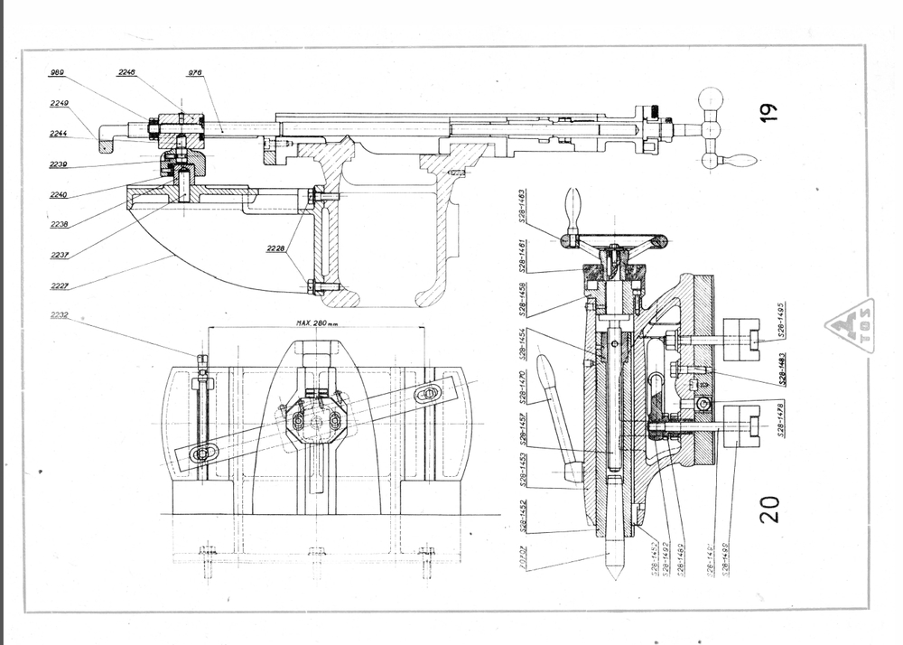

Ahoj všichni! Žiji ve Švédsku a používám překlad Google, abych přeložil do češtiny, takže musíte mít trochu odvahy se svým jazykem. Snažím se získat příslušenství, abych zabral kužel nebo se zužoval. So called taper attachment. Soustruh je TOS S-28. Pokud se to nedá zvládnout, rád bych viděl obrázek o tom, jak vypadá a jak používat takové příslušenství. je možné postavit se? někdo to udělal? Díky předem! / Robert
ahoj do Švédskarobowich píše: ↑2. 1. 2019, 12:50 Ahoj všichni! Žiji ve Švédsku a používám překlad Google, abych přeložil do češtiny, takže musíte mít trochu odvahy se svým jazykem. Snažím se získat příslušenství, abych zabral kužel nebo se zužoval. So called taper attachment. Soustruh je TOS S-28. Pokud se to nedá zvládnout, rád bych viděl obrázek o tom, jak vypadá a jak používat takové příslušenství. je možné postavit se? někdo to udělal? Díky předem! / Robert
to příslušenství se jmenuje v češtině "kuželové pravítko"

V katalogu obráběcích strojů z roku 1955 je "přístroj na soustružení kuželů" v příslušenství uveden.
Také ahoj do Švédska, kuželové pravítko pro soustruh S28 samozřejmě existuje. Dodávalo se jako zvláštní příslušenství, viz manuál stroje:
Hej till Sverige, den koniska linjalen för S28-svarvet uppenbarligen uppenbarligen. Levereras som specialtillbehör, se maskinhandboken:
