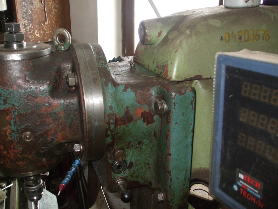

Ahojte,
mám na fréze starší model vertikálnej hlavy čo sa maže olejom nasávaným zo zásobníka a vytrvalo vyteká cez otvor zo spodu hlavy. Rád by som sa zbavil tohoto ostrekovača oleja pri každom zapnutí a namazal ložiská a prevody vazelínou. Je to vôbec možné a aká vazelína by najlepšie vyhovela aby po mesiaci nebola všetká nastriekaná mimo kolesá?
P.S: jedná sa o takúto hlavu ako na obrázku

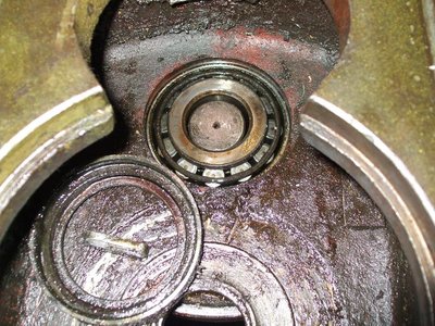

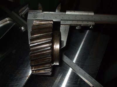

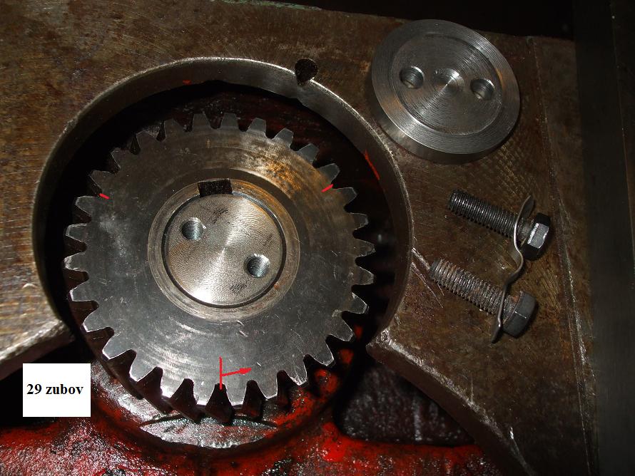

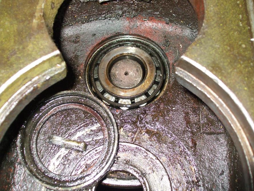

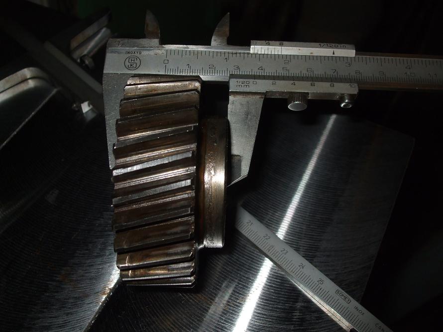

Na tej predlohovej hriadeli sa to nastavovať nedá, teda záleží aký máš typ, na niektorých to ide- je vzadu matice a zaisťovacia podložka. No čo som videl asi 4 rozobraté, bol vzadu iba zápich a segerka, a vpredu pri kuželových kolách je podložka zaistená kolíkom proti pootočeniu, a centrálna skrutka. Na kuželíkových ložiskách som mal samozrejme vôľu, tak som to vyriešil tak, že som vzadu hriadel skrátil- až asi 1,5 mm za zápich, narezal som tam 2x závit M6, a vyrobil osadenú podložku ktorá pritiahla ozubené kolo aj s vnútorným krúžkom ložiska, a tým som vymedzil vôľu. Jasné že velkosť toho osadenia na tej podložke treba zistiť skusmo - postupne pridávať po pár stovečkách, zapisovať si to, a samozrejme pretáčať obe čelá naraz aby to bežalo. Potom som to zaistil dvoma skrutkami pev. 10K, a poistným plieškom.
Ešte- raz som zrovna potreboval dorobiť nejakú zákazku, sa ozvali hrozné zvuky z hlavy- suché škrípanie kov na kov, no hrúza! Hlava horúca, a trebalo mi dorobiť posledné 2 ks, no musel som to vypnúť. Myslel som, že ložisko, mám síce náhradnú hlavu, ale tá bola tiež rozobraná (je doteraz :lol: :lol: ) Hlavu som zhodil, a bola to taká banalita- na tých kuželíkových ložiskách na náhonovej hriadeli sú z každej strany nalisované krúžky (krytky), Jeden sa vysunúl, a začal drieť o valcovú časť ozubeného kola- na fote je to vidieť. No krúžok som zarazil nas5, a narezal dva M5, a skrutky zaistil cez hlavičky drôtikom.

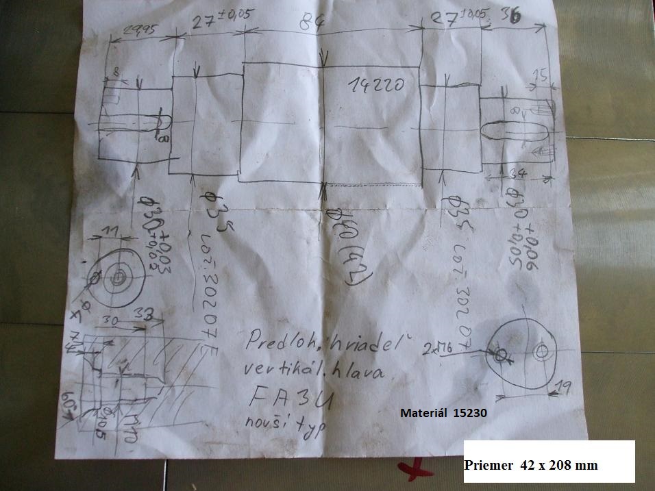

Ešte som zhora dorobil mazničku, ktorá maže čelný prevod, kuželový občas premažem cez prednú krytku. A ešte tu mám nakreslenú hriadel, do ktorej sa mi nejak nechce :P Šťastné a Veselé :D :D :D

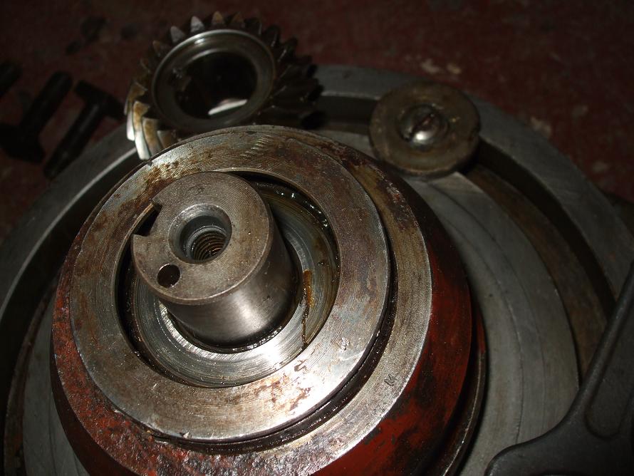

Ďakujem, najmä tie fotky budú pri skladaní a rozoberaní obrovský prínos. Pokaždé, keď sem dáš príspevok tak valím, akú perfektnú obrazovú dokumentáciu k tomu vždy máš po ruke. Tie dve vychytávky s nastavením vôle predlohy a maznica je super. Tá moja predloha nebola mazaná asi tak 50 rokov predpokladám (Keďže krížová a obrážacia hlava je v papieri a igelite za frézou tak ako došli s fabriky :lol: ). A ako je to s nastavovaním vôle v ložiskách vretena? Čo som sa díval po odstránení horného dekla je tam matica na vymedzenie vôle. Ako na to keď hlavu rozoberiem a budem skladať napäť aby som to dotiahol "tak akurát?"?
qwer
Příspěvky: 1441
Registrován: 8. 4. 2008, 8:09
25. 12. 2018, 3:22
Tu hornú som dotiahol trochu viac, no s "citom". Ovšem tam neni problém ju povoliť aj keď je hlava nahodená +-15min času. Myslel som, že pri väčších otáčkach sa bude hriať, no je to v pohode.
