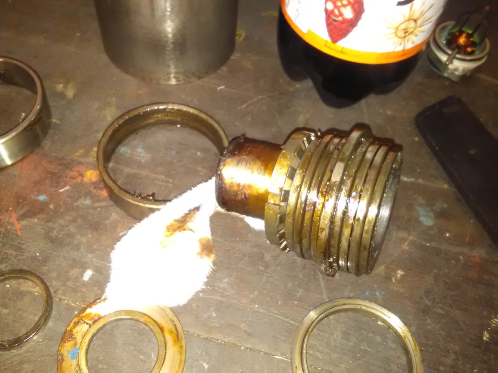

Po dlhsej dobe znova pišem ohladom frezky. Po skompletovani posuvovej prevodovky a jej vlozeni mi uz sice cerpadlo fungovalo, rychloposuvy sli ale piestnica se nechcela vratit spet do vychozej polohy. Stale sa zasekla. Typoval som ze je to sposobene tesnym O kruzkom na pieste ktory som nepouzil taky aky bol predpisany (11,3 x 2,4) ale 14x2. Zdemontoval som hydraulicky valec, vyskusal hybnost a ejha, ono to slo aj s tymto kruzkom dobre. Hladal som chybu dalej a vsimol som si ze piestnica sa zasekne po tom co namontujem jej koncove vedenie (valcek s vonkajsim zavitom a dorazovou maticou pre nastavenie max. vysunutia piestnice). Znova piest von a merat. Bol ohnuty o 0,3mm. Podarilo sa mi ho ako tak narovnat medzi prismami na 0,02mm. Hovorim si to uz musi ist. Nahodim prevodovku do masiny, skusam a znova vysledok rovnaky. Piest vysunie a nevrati spät. Znova von kontrolujem a skusam si sam vysuvat piestnicu ako to cele chodi. Problem bol prave v tom koncovom vedeni. Kym nebolo 3 skrutkami M4 pritiahnute na doraz, piestnica chodila, akonahle som srutky utiahol, znova sa piestnica zasekla. Vsimol som si ze to vedenie malo na vonkajsej valcovej ploche zasekane majzlikom. Akoby to chcel niekto nasilu vyosit a ja som to pri prvej montazi, ten vystupok zapiloval. Napravil som to tak ze pod celo toho vedenia pred utiahnutim som na jednu stranu vlozil kusok plechu s plechovky od piva. A funguje to.
Momentalne frezku uzivam len horizontalne nakolko zvislu hlavu mam demontovanu kvoli oprave. A s tym suvisi aj moja otazka. Hned za spodnym dvojradovym loziskom sa nachadza ulozenie kam patri valec s dvomi axialnymi loziskami. Zrejme pri tej buracke ktoru to schytalo sa to tam prizgriplo a pretocilo. Bolo by mozne to na vretene prerovnat a valec s dvomi axialami vyrobit novy? A otazka druha, z opacnej strany loziska, ako koncin vreteno, je KM matica zaistena cervikom, ten som povolila ale aj tak ju nemozem odskrutkovat. Je na nej vidiet ze jej horna cast drela o kryt vretena. Naco vlatne tato matica sluzi? EDIT
Zle som to pomenoval, duta hriadel s axialnymi loziskami. U tej citit ze to naozaj pretocilo, na vretene su stopy viditelne ale na dotyk je to OK

Měl jsi štěstí, že se ty koncáky daly jen rozhýbat. Já mám některé naprosto nefunkční a musel jsem je přemostit, protože opravit je nelze.
Premostenia koncaku by som sa bal, aj ked je tam poistna spojka. Trebars este ked som nemal funkcnu prevodovku, potreboval som zapojit hydrauliku a konzolu som dvihal rucne. Vyletel som z matice von, to len bol pruser. Ja som mal poskodene koncaky pozdlzneho posuvu, uspesne som ich nahradil tymto http://www.bucek.name/cenik/pmikrospina ... 3820-f.jpg
