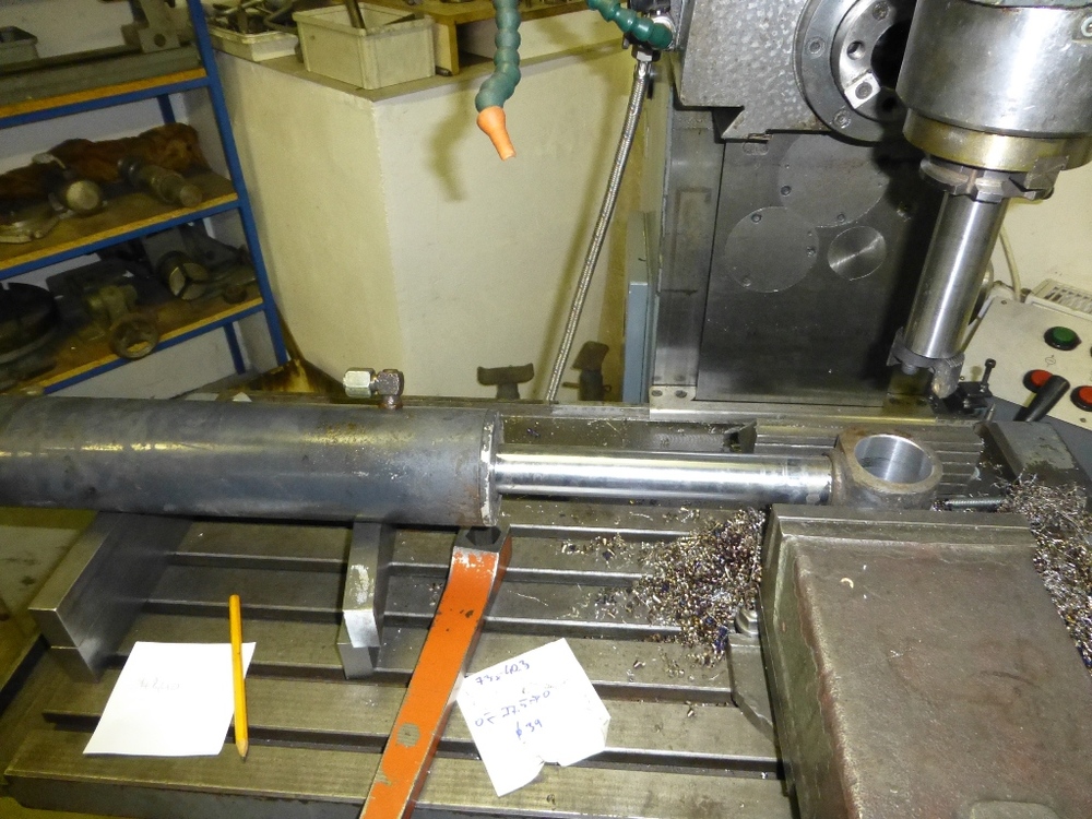

testone píše: ↑9. 1. 2019, 3:47 jen tak pro zajímavost a pro poučení házečů setinama dnešní zkušenost
připadal jsem si jak školáček
vnější pr. toho oka je 71mm, šířka 48mm, normální kus železa, žádnej 2mm jeklík
oka byla vyčochtaná asi o 5mm do vajíčka, z původního pr. 36mm na asi 41 v podélném směru
dal jsem to na frézku, utáhnul do svěráku, tak normálně aby mi to nevylítlo, vyvrtal jsem to asi na 48,5 mm aby mi tam nezůstalo prase
vyndal, zajel k Caltovi pro kus bronzu na nový futra, zapnul soustruh, vzal digi šupléru a třídotykovej mikrometr že změřím díry a vytočím ty futra
změřím to šuplérou a pak mikrometrem jako vždycky aby to nebylo na setinu přesně a půl milimetru jinde![]()
obvykle mi tohle sedí tak +- dvě tři stovky
tady rozdíl 0,2
tak začnu hledat šponu pod dotykem a měřit atd. a pokaždý naměřím něco jinýho
nakonec jsem vzal hodinky, dal to zpátky na frézku a ejhle ona ta díry byla o 0,3mm do vajíčka
svěrák byl schopen při celkem normálním utažení to celkem masivní oko o 3 desetiny zmáčknout do oválu![]()
nějakou deformaci bych tam čekal, ale 3 desetiny teda rozhodně ne......
To by ten svěrák musel mít sílu 12t, aby se to zdeformovalo o 0,3mm. Upínací sílu tvého svěráku bych odhadnul tak na dvě tuny.
no vždyť ono to tak +- autobus bude
v tom svěráku je šroub pr. 25 o stoupání 6mm (odhaduju, neměřil jsem)
má páku asi 0,3m, mohl jsem to utáhnout 30kg na té páce
to je 90 Nm, tj. na rameni 10mm (střední poloměr šroubu) je to 90/0,01=9000N
šroub má silový převod 20*3,14/6=10, tak z toho máme 9000*10=90000N a to je 9 tun
dále nelze počítat jen prostou trubku pr. 71/48,5mm, ale díky seříznutí pro navaření pístní tyče a excentrickému umístění díry tam v ose té tyče vychází tloušťka stěny jen asi 7mm, viz foto
