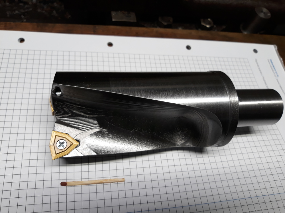

Jeden vrtaček průměr 60 a vaše oblíbená zápalka.
Příspěvky: 8407
9. 1. 2019, 4:43
Vrtáček nádhernej :-)
Co je to za matroš?

vrták jako nový akorát se mě zdá že tam máš běžný šroubek pokud je to tak tak tam dej origo kalený

11600 a šroubky jsou zatím obyčejné.
