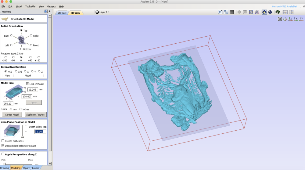

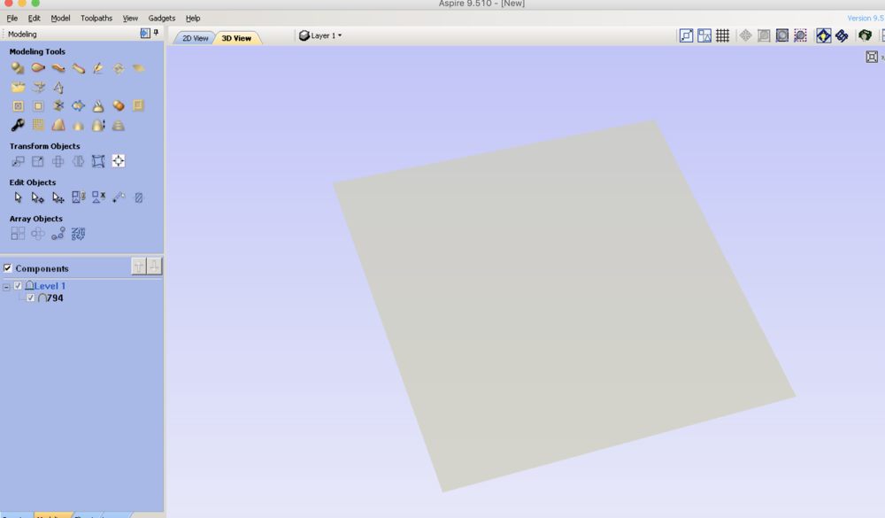

mam taky problem. Mam Aspire 9.510 a chcem naimportovat stl subor. Naimportujem ho, vycentrujem, nastavim nulovy bod a ked dam OK, tak mi zmizne. Co robim zle ?

Nedelas spatne nic. Melo by to zchroustat a zobrazit 3D pohled. Nemas nahodou model cely pod nulovou hladinou urcenou v Job setup? Pak by se to tak chovalo.
edit: zkusil bych jeste ten model prohnat Meshmixerem nebo podobnym toolem a odstranil pripadne chyby. V STL jich je skoro vzdy dost a treba to Aspire vadi.
12. 1. 2019, 11:35
Dawe má pravdu, asi to umisťuješ "pod zem".
A máš zakliknuté, že má vymazat vše, co je pod nulou (Discard data below zero plain). V první etapě jenom odklikni tohle.

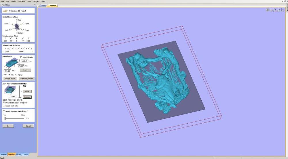

13. 1. 2019, 9:51
Prošlo to bez problémů.
Nulu jsem umístil dolů, takže pak ani nevadí, že jsem nechal vymazat vše, co je pod nulou (protože pod nulou nebylo nic).
Tady je screenshot importu a pak naimportovaného výsledku.

Ok, Diky. Takze problem mam ja. Skusim Aspire nainstalovat na Windows,
13. 1. 2019, 10:07
Zkus tam napřed naklikat stejné volby jako jsem tam dal já.

Takze na Macu cez Wine to nefunguje. Na Windowse to ide bez problemov.
